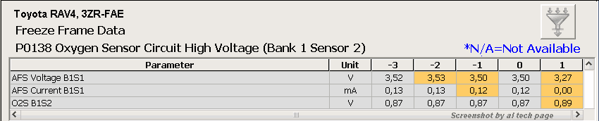

Посмотрел FFD и увидел что условия написаные в этом SB выполняются:
alflash в https://forum.alflash.com.ua/viewtopic.php?f=18&t=837&p=6719#p6719 писал(а):...3. У Toyota/Lexus есть некоторая "особенность" кодов неисправности DTC P0138/P0158*, что связано с алгоритмом самопроверки компом такого параметра катализатора как Oxygen Storage Capacity.
Если P0138 or P0158 present, то[quote="L-SB-0109-09 'MIL "ON" DTC P0138 and/or P0158 Diagnostic Tips'"]Check the A/F and O2 sensor values for the appropriate bank DTC Freeze Frame Data (FFD). Is the AFS Voltage B#S1 = 3.35~3.70V AND the O2S B#S2 = 0.70~0.90V?
• YES — Replace the appropriate bank Air Fuel Ratio Sensor ONLY (NOT O2 Sensor) to correct the P0138 or P0158 DTC condition.
• NO — Inspect the O2 B#S2 circuit for open, short, or high resistance..
*Пример устранения аналогичной неисправности (с кодом P0158) см. в viewtopic.php?f=18&t=481
[/quote]
В моих FF я вижу пять колонок (это пять замеров, я правильно понимаю?) и в четырех их них напряжение B1S1 выше 3,35V при B1S2 равному 0,7V
Как думаете, надо менять B1S1?

alflash писал(а):А разве теперь есть альтернатива?
Спасибо Вам за то что я узнал очень много нового!!! Но я по прежнему себя чувствую чайником, поэтому и сомневаюсь. А вдруг это катализатор так "умирает" или еще что-то может влиять...

Увы, в связи с тем что в этом авто катализатор с накоплением кислорода, то есть незначительная вероятность "уставшего" ката.
Но. Проведенные (дистанционно) активные тесты A\F Ratio показали, что во время их проведения оба ката вели себя адекватно.
Хотя хотелось бы взглянуть на нынешние результаты их самотестирования самим БУ...
Похоже, что необходим очередной сеанс Remote Diagnostic ;)
p.s. Из этих графиков понятен повод для кода неисправности DTC P0138, но его неисправность как причина этого кода в данном случае - никак "не вытекает"
Перепроверим активными тестами способность катов сохранять кислород, и если что - придется реализовать рекомендацию TSB и заменить датчик (Air/Fuel Ratio Sensor B1S1) ДО катализатора ...

p.s. На фото - "виновник" DTC P0138 [Oxygen Sensor Circuit High Voltage (Bank 1 Sensor 2)] :
[quote="T-SB-0109-09 'MIL "ON" DTC P0138 and/or P0158 Diagnostic Tips"] ... Check the A/F and O2 sensor values for the appropriate bank DTC Freeze Frame Data (FFD). Is the AFS Voltage B#S1 = 3.35~3.70V AND the O2S B#S2 = 0.70~0.90V? • YES — Replace the appropriate bank Air Fuel Ratio Sensor ONLY (NOT O2 Sensor) to correct the P0138 or P0158 DTC condition. • NO — Inspect the O2 B#S2 circuit for open, short, or high resistance...[/quote]
RAV4 DTC P0138 FFD (fr.)
