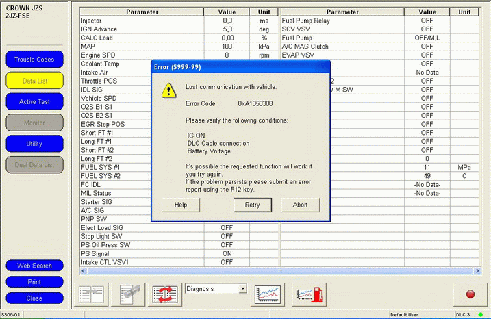

admin писал(а):Обратите внимание, на скорость обмена пакетами данных и её зависимость от количества данных, просматриваемых в "табличном" виде.
Скорость пишет "---" при полном наборе данных. Если выбрать набор ЛЗ, то обновляется за 100 мс.
admin писал(а):Пробовали менять предустановки режима "Health Test"?
Да, сегодня испробовал. Программа вылетает при обходе блоков Body Electrical.
Вот TSE файлы - https://www.dropbox.com/s/dwsl0s2sr8fgvtg/Crown_TSE1.zip. Но там смотреть нечего, шнур терял соединение при каждом опросе данных (каждом кадре!). Нервотрепка та еще :) Записать вышло 1 кадр и снять "здоровье" блоков двигателя и шасси (есть неисправности). Опробую его еще на более ранней версии TS, если так же будет глючить - выкину без сожаления.
Пытался выбирать другой кузов машины, на выключенной, включенной машине, с блоком питания, с приоритетом программы высоким - все бестолку.

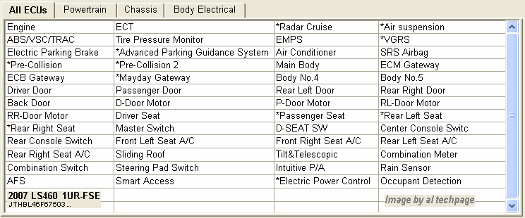

Эта версия TS нормально "читает" машину и не запинается на каждом кадре! Правда время опроса одного параметра больше, чем у TЕСU. Вообще интересное дело - к TЕСU у меня мешок претензий, но она реально шустрее работает и читает машину, чем родная TS в моем случае :)
Еще интересно, что в этот раз программа не считала DTC C1246 - https://www.dropbox.com/s/6ahduke7hx5rtk3/CROWN_2GE_02.04.2013_182836-2.TSE (в своей теме про Краун уже не буду дублировать, ок?). неисправности не сбрасывал ни каким из способов.
Доступные тесты:
Вывод: пока не так все безнадежно с клоном! наблюдаем дальше.

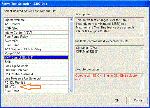

evgen25rus писал(а):Доступные тесты:
... наблюдаем дальше.
Вот-вот, и теперь Вы видите, сколько навесного можно проверить помощью Active Test, "ни в чём себе не отказывая" и практически не выходя из салона, если, конечно, использовать "взрослый" диагностический сканер :D
Причем и малой трудоёмкостью и с максимальной достоверностью.

alflash писал(а):Вот-вот, и теперь Вы видите, сколько навесного можно проверить помощью Active Test, "ни в чём себе не отказывая" и практически не выходя из салона, если, конечно, использовать "взрослый" диагностический сканер
Да, прям обилие тестов. начну с интересующего меня SCV :)
Re: Toyota Techstream (TS)
Если не влом, записывайте логи проводимых активных тестов. Весьма любопытны и поучительны :)
Но по тесту SCV VSV Вы сможете проверить только "щелкает" ли (Sound Operate) клапан VSV управления SCV ... Хотя ...
Удачного использования Mode 08! ;)

1. Прошелся сегодня вручную по всем БУ машины. Был очень удивлен, что моя машина настолько "умна". Контролируется полностью климат контроль, рулевая колонка, фары, зеркала :shock: и т.п. Даже не думал, что японцы все эти системы "компьютеризировали".
Там есть неисправности в системах AirBag и колонки рулевой, но это я руль менял - фишки отключал.
А вот неисправность климат контроля странная - обрыв датчика освещения пассажира. А его нет как бы :)
А вообще параметров куча! Хочется просто для себя разобраться со всеми данными, которые может представить авто 8)
2. Сделал несколько тестов:
SCV - записать нечего было, клапан щелкает да и только. Притом по рекомендации нужно было проверять на Off Engine.
Изменение давления ТНВД - оно поднялось до 12 и все...
EGR - при открывании клапана на ХХ машина начала трястись, потом вообще заглохла при резком большом открытии -> Ок.
VVTi - при срабатывании машина заглохла -> Ок.
Логи TS: https://www.dropbox.com/s/xdvyvmx70cp4m8p/Crown_2jzfse_TS_Tests.zip
1. "Глюк" с кодом неисправности 21 - Solar Sensor Circuit (Passenger Side), легко объясняется этим примечанием к нему в мануалах:
"If testing is done in a dark area, Code 21 may set even though system is normal. Shine a light at solar sensor and recheck codes."
Ваш Grown практически топ-модель Тойоты, если не считать Century ;) , поэтому такое обилие электронных систем управления "всякой всячиной" легко объяснимо :) И этот процесс необратим. Напомню, что стоимость "электроники", ПО и "радиокомпонентов" вот-вот превысит половину общей стоимости авто!
Изображение<- Перечень ECU немолодого Lexus LS460 "бюджетной комплектации"

alflash писал(а):1. "Глюк" с кодом неисправности 21 - Solar Sensor Circuit (Passenger Side), легко объясняется этим примечанием к нему из мануалов: "If testing is done in a dark area, Code 21 may set even though system is normal. Shine a light at solar sensor and recheck codes."
:lol: конечно, я же на крытой парковке был.
alflash писал(а):Ваш Grown практически топ-модель Тойоты, если не считать Century , поэтому такое обилие электронных систем управления "всякой всячиной" легко объяснимо И этот процесс необратим. Напомню, что стоимость "электроники", ПО и "радиокомпонентов" вот-вот превысит половину общей стоимости авто!
Кстати, TS 8.0 в регионе "Japan" обнаруживала больше блоков, чем TS 7.12 "Other".
Ну Lexus вообще напичкан!
А я считаю, что Lexus всего лишь некий "клон" топ-версий нативных Тойот ;) Например, система проверки давления в шинах у RHD Toyota внедрена в году 98, a Lexus о ней "пронюхал" в году этак 2002-2003 ...
Разные регионы - разный "уровеь комплектации".
TS конечно же "знает" какие варианты возможны в авто каждого региона. И номер версии в данном случае, не имеет значения.
Заметьте, весьма немолодой Lexus, а нафарширован "до утра". Догадываетесь, что "творится" в авто 2013 MY ...
Честно говоря, я не понимаю, как иные "подходят" к таким, даже немолодым авто, с аматорскими сканерами "наперевес" :mrgreen:

evgen25rus писал(а):2. Сделал несколько тестов:
2. О режиме Active Test таки "замовлю словечко" :)
a) Перечень доступных проверок и их "возможности" определяются типом двигателя и г.в. авто.
И в системах поновее этот перечень намного больше:
Но даже в случае якобы скудности возможностей, согласитесь,с тем, что например, при подозрении на неисправность эл. проводки этого клапана (SCV), нажать пару кнопок и убедиться в её исправности, намного проще (и менее трудоёмко), чем горбатясь под капотом, делать это тестером.
Кроме этого, активные тесты по определению делятся на три типа:
- Binary type
- Digital change type
- Analog change type,
что определяется субъектом их воздействия.
б) Возможности режима Active Test постоянно совершенствуются, и не только за счет увеличения "количества", но и качества.
Многие активные тесты позволяют "плавные" изменения параметров, что дает возможность проверки как и насколько реагируют на них другие контекстные параметры.
