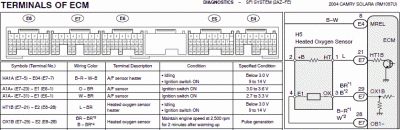

Со стороны БУ осциллограф подключали?
Solara Terminals of ECM (fr.)

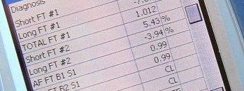

Примочек пока не обнаружил.B1S1 КTS показывает в лямбда единицах, что то от 0,995 до 1,006.Копать продолжу через пару дней (клиент уехал в Одессу.По этому и vin напишу через 40 мин)
Re: Toyota solara coupe 2az-fe 2004
Добавлено: 23 апр 2015, 12:05
Судя по единице измерения, это или параметр "TOTAL FT #1" (Total Fuel Trim of Bank 1) или AF FT B1 S1 (Short Term Fuel Trim associated with the Bank 1 Sensor 1), каждый из которых не есть "лямбда".
Если будете продолжать диагностику, то обратите внимание на параметр AFS B1 S1 (A/F Sensor Voltage of the Bank 1 Sensor 1), по значению которого можно судить об изменениях состава смеси.

Kts это немножко другая тема.У него" фактические параметры" перевидены на русский язык и так что не всегда понятно.В данном случае он обозначен как "лямбда регулирование" и отражает значение лямбда.Меньше единицы смесь богатая,больше соответственно бедная.Кстати vin 4t1ce38p04u825239

Ок, а пока "суть да дело" :)
Среди параметров системы управления двигателем этого авто НЕТ параметра "лямбда регулирование", который "отражает значение лямбда".
Наверняка в рамках Toyota это "неологизм" КТС названия одного из параметров топливной коррекции.
Для справки. Особенности некоторых параметров БУ двигателем Toyota http://alflash.com.ua/Learn/pid_s.pdf
