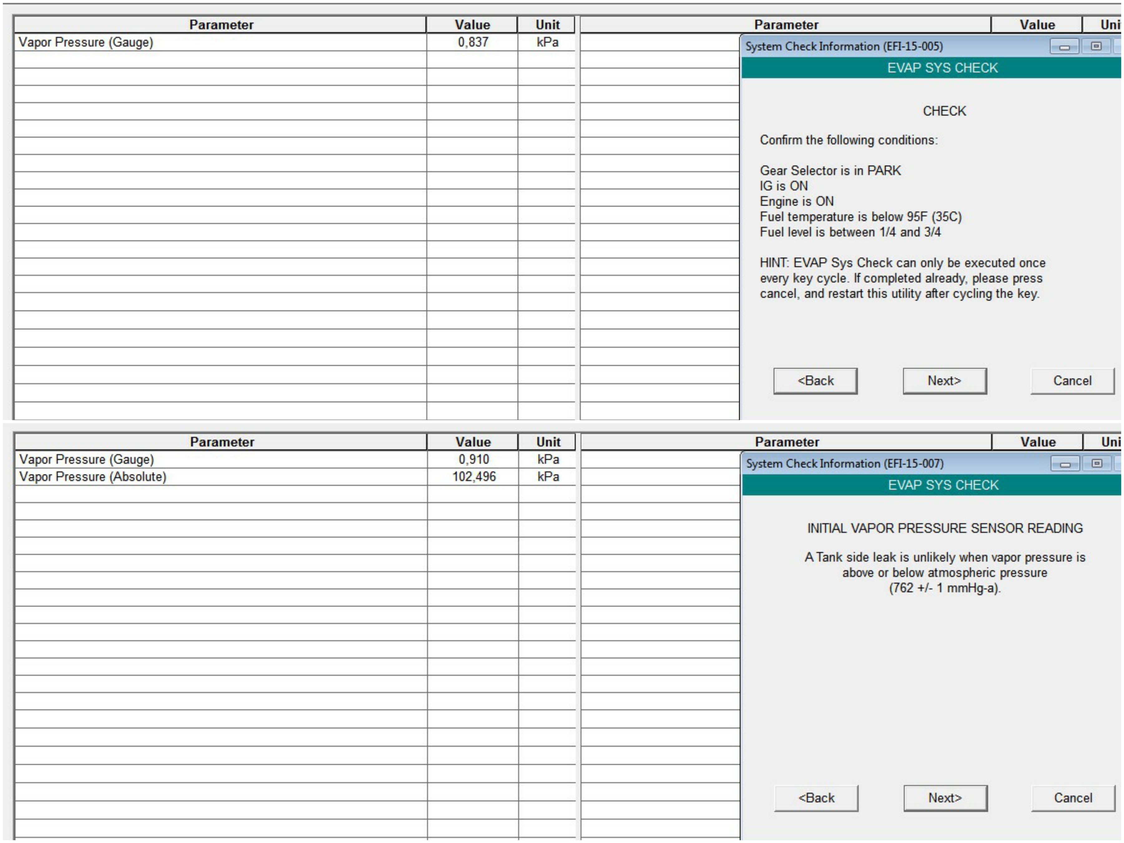

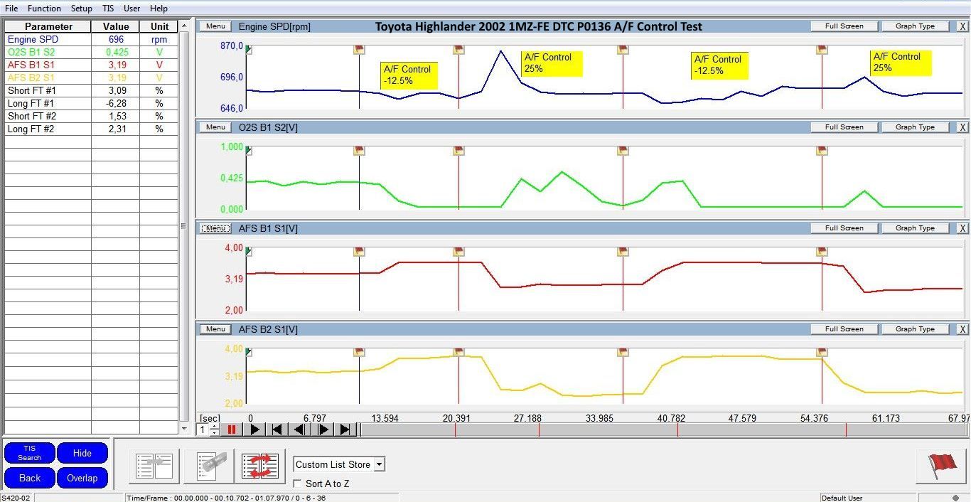

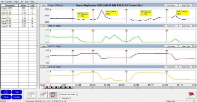

3. Тест A/F Control в ЛОГ-файле.

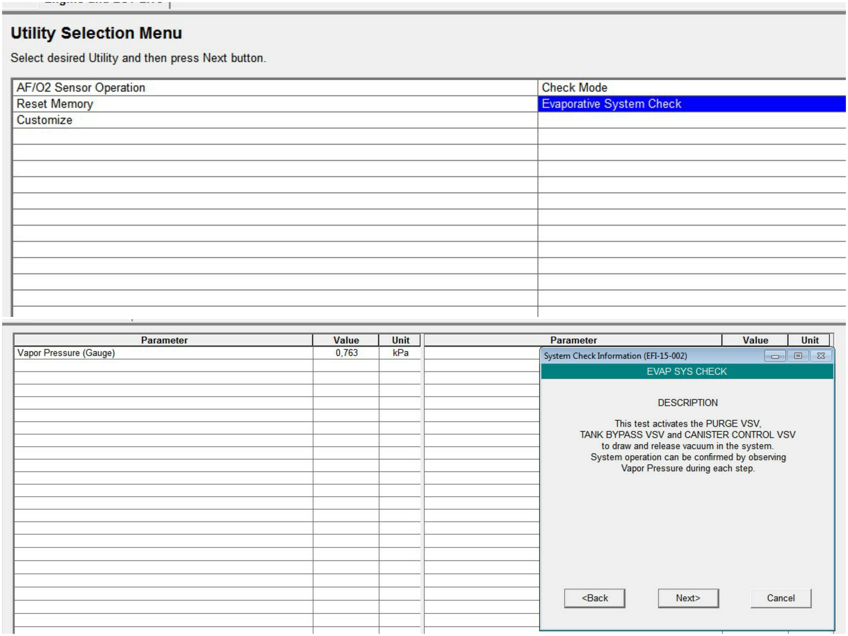

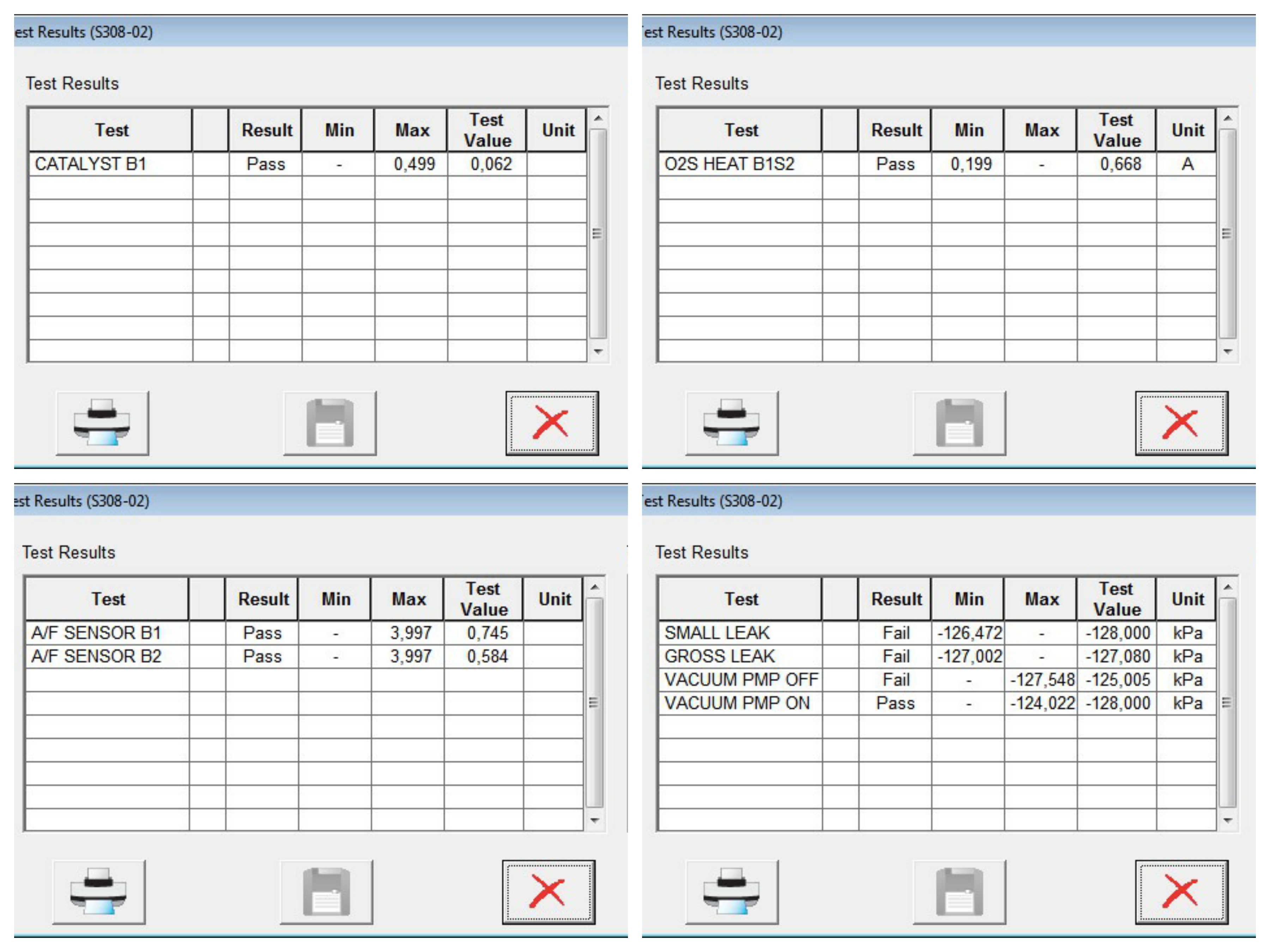

4. Провел тест EVAP (до устранения). Результаты нового теста EVAP будут по приезду автомобиля. Полное официальное описание результатов данного теста есть?
5. ЛОГ на различных оборотах не провел. Исправлю завтра на свежую голову.

Надеюсь в логе сохранены FFD и результаты выполнения мониторов...
C P0136 разобрались?

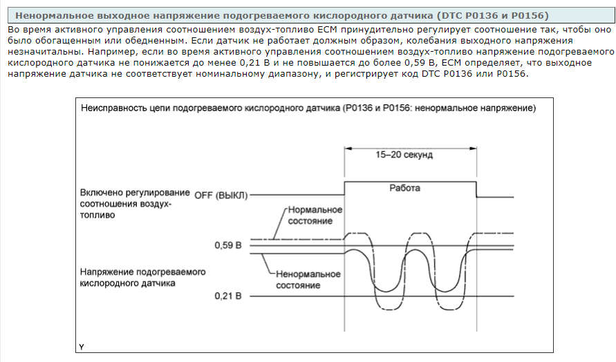

DTC Detecting Condition писал(а):Condition (a) and (b) continues for 60 secs. or more:
  • (a) Voltage output of oxygen sensor remains at 0.35 V or more, or 0.55 V or less, during idling after engine is warmed up
    (b) Oxygen sensor output voltage amplitude is less than 0.3 V

FFD - yes. Monitor Result - yes.

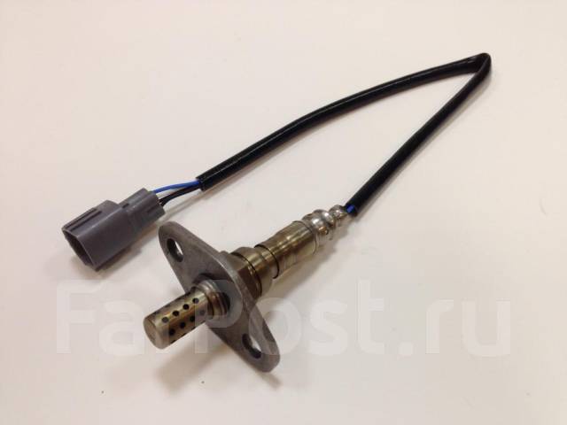

Откуда/для какого авто эта цитата? Ну никак не для вашего пациента. На всякий случай проверьте управление нагревателем и для "бандитского прикида" проверьте внешний вид наружной части датчика (типа может ли кислород воздуха попадать к наружной его стороне). Если ок, меняйте. Можно примнить и универсальный (с подходящим сопротивлением нагревателя), благо они нынче не в цене.

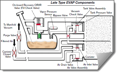

Плиз, уточните какого типа система EVAP в этом авто (http://alflash.com.ua/evap.htm)

Родной чистый. Установлен такой - 89465-49075.
Будем ставить либо Bosch LS617 либо Denso DOX-0110.

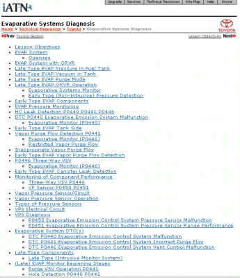

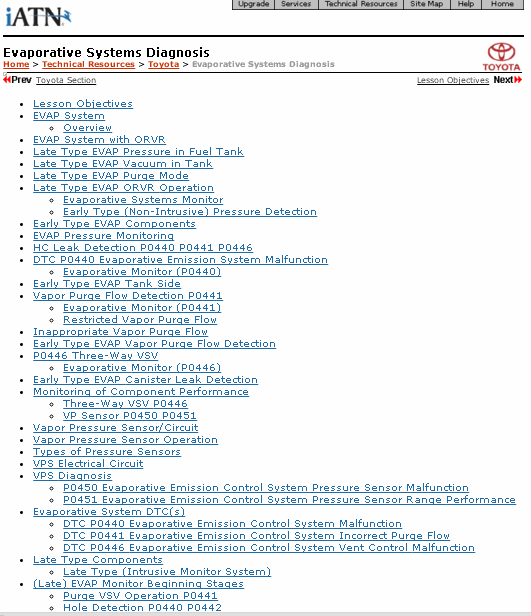

Результаты вашей проверки (из TSE-лога):
Зарегистрируйтесь в конференции iATN
iATN Resources
iATN Resources
там много чего есть интересного :)

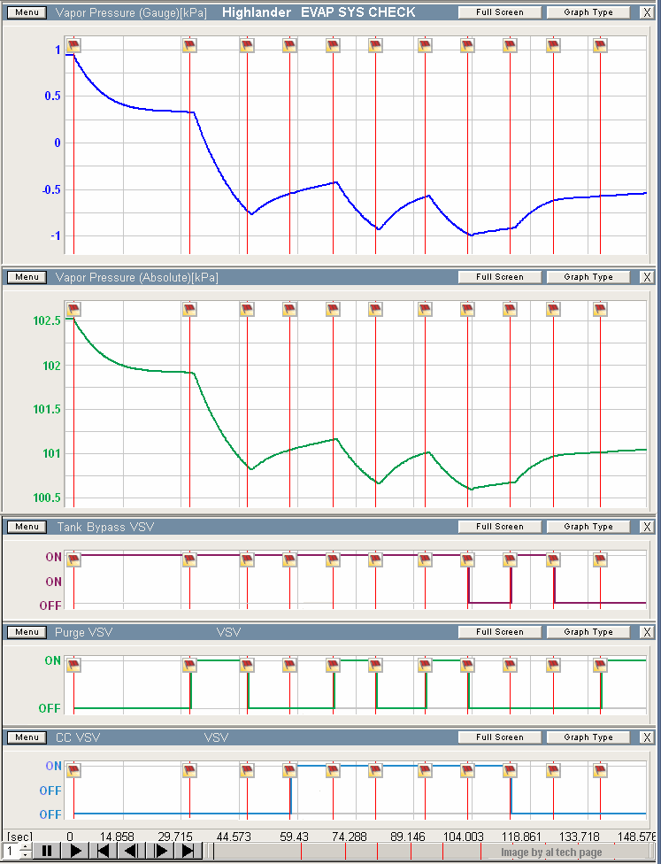

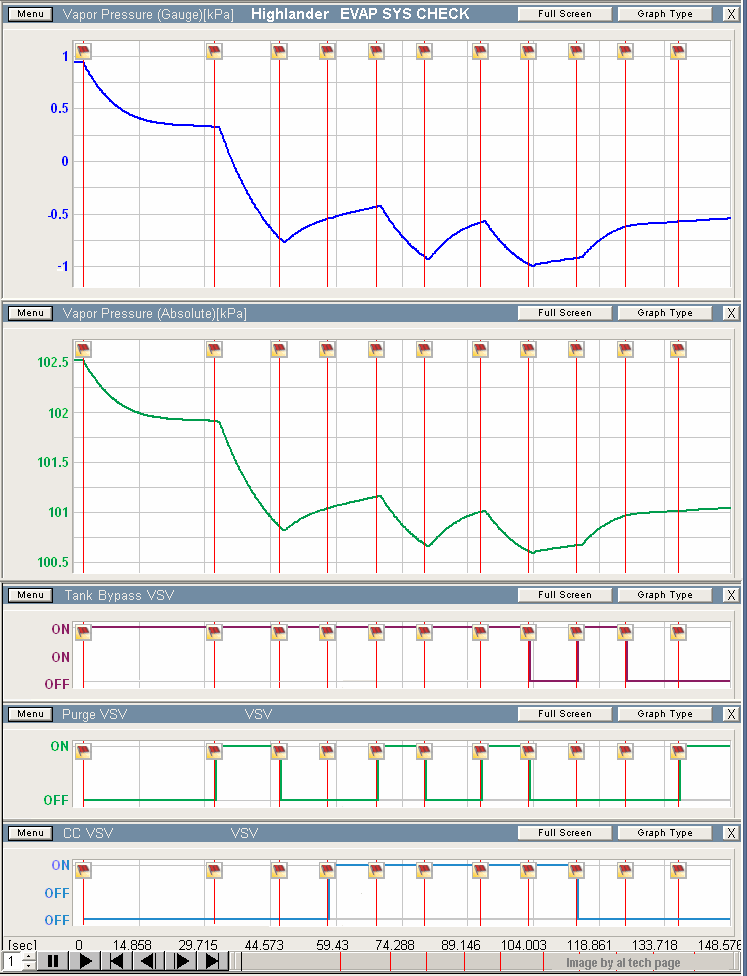

alflash писал(а):_evap1_sys.gif[. Результаты вашей проверки:_evap_check.gif[
2. Рекомендую https://www.autocodes.com/uploads/toyota/EG048-04.pdf
1. В.П. каким образом вы сделали скрин из моего лога приложив к нему параметры включения/отключения соответствующих клапанов EVAP? В перечне записываемых параметров их не было :shock: Были лишь два параметра: Vapor Pressure Gauge (kPa) and Vapor Pressure Absolute (kPa).
2. Очень познавательный бюллетень. Постараюсь сделать логи и после устранения проблемы тоже.

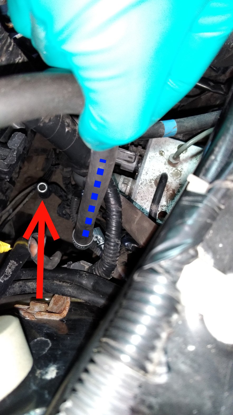

3. Результат поисков проблемы с кодами P0440, P0441, P0446 пока пришел к тому что был найден не одетым шланг вентиляции бака на корпус воздушного фильтра.

Состояние тех клапанов во время того активного теста указаны в логе (в описании флагов). А для наглядности, их состояния прорисованы в графическом виде. Такая форма отображения облегчает сравнение с известным Вам
и с аналогичными иллюстрациями из описаний проверок EVAP.

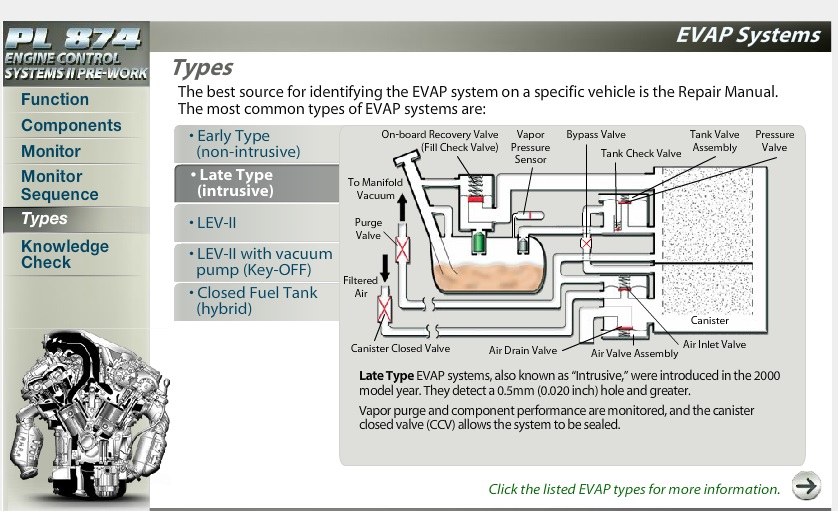

Для справки. http://alflash.com.ua/avtovideo/874/EVAP_Systems.html
alflash писал(а):Плиз, уточните какого типа система EVAP в этом авто (http://alflash.com.ua/evap.htm)
admin писал(а):Или такая evap1.gif ?
В моем случае присутствует VSV for CCV
На системе без Tank Bypass VSV все понятно по принципу проверок. А вот при системе с клапаном Tank Bypass VSV инфы не нашел. Пока не разобрался до конца...
P.S.

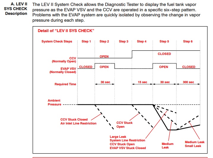

Не понятно по какой причине на скрине Step #4 если CCV VSV заклинивает в открытом положении (Stuck Open), то почему должно появится разряжение (пунктирная линия)? Ведь на Step #3 этот же случай (CCV VSV Open) не вызывает разряжения...
Такая:
Да, получается, что такая
Late Type EVAP
Late Type EVAP
Marcinkevich писал(а):P.S. Не понятно по какой причине на скрине Step #4 если CCV VSV заклинивает в открытом положении (Stuck Open), то почему должно появится разряжение (пунктирная линия)? Ведь на Step #3 этот же случай (CCV VSV Open) не вызывает разряжения...
Но,
During step 4, the CCV is closed and the system is sealed. Since the EVAP VSV is closed, there should be no drop in system pressure.
During step 5, vacuum is applied to the EVAP system. The fuel tank’s interior should develop negative pressure within 30 seconds (see example “A” in the diagram below).
If the pressure does not decrease sufficiently within 30 seconds, (for example, “B” in diagram below) this indicates a leak or restriction in the system.
A moderate drop in pressure (for example, “C” in diagram below) indicates that a medium leak is occurring in the system.
Для справки. https://www.autocodes.com/uploads/toyota/EG013-03.pdf, http://www.teacher.starenvirotech.com/T ... 0P0446.pdf

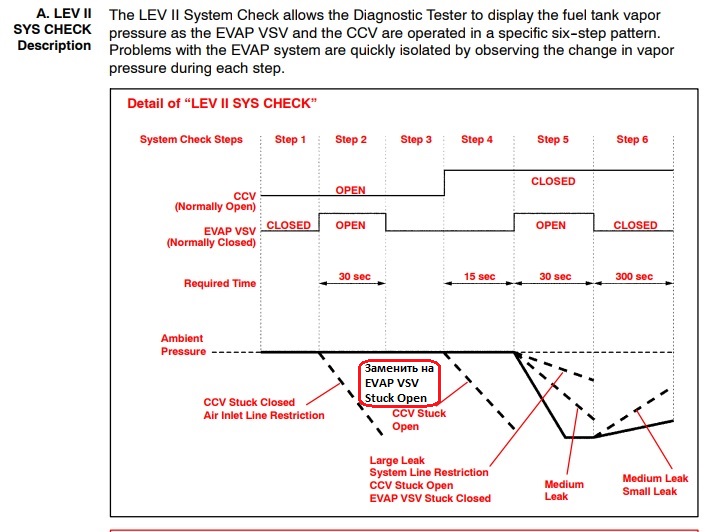

Выходит не верное описание графика на Step #4. Вместо CCV Stuck Open должно быть EVAP VSV Stuck Open. Потому как клапан CCV (Canister Closed Valve) при заклинивании в открытом положении приведет к разгерметизации системы и даже EVAP VSV в положении Open не сможет изменить давление в системе. Верно?
Я предполагаю, что в этом месте опечатка.
