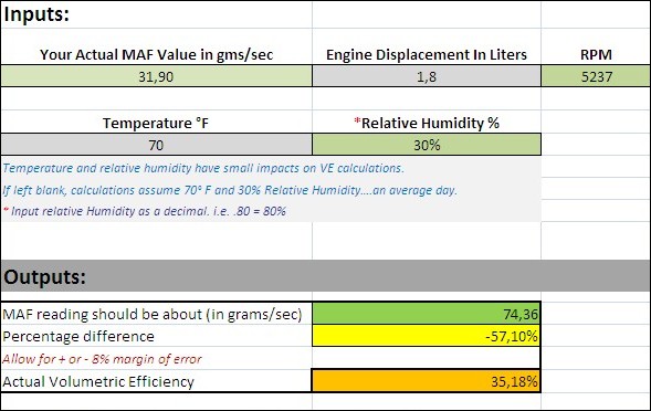

Сообщение миха »
Вот, нашёл в сети такую помогайку.
.d-tips.com/Tools/toolBox/mafcalc.aspx
В деле проверял пару раз. Результаты достаточно правдивые. Большего пока сказать не могу. Интересны мнения уважаемых коллег.
С уважением, Михаил.

миха писал(а):...В деле проверял пару раз. Результаты достаточно правдивые. Большего пока сказать не могу. Интересны мнения уважаемых коллег.
Не пользовался, наверно "любопытная" фишка.
Смущает это предостережение с той страницы: "The calculator is a “close enough” tool, it is not perfect.".
Кроме того, понятно, что например, "подзабитый" катализатор (что особенно заметно при WOT), как и другие причины, могут быть поводом напрасного беспокойства о состоянии MAF'a.

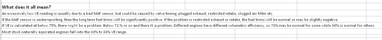

Скачав программу и открыв её вы найдёте такие строчки:

Тоесть, оценивается не столько сам датчик, сколько степерь наполнения цилиндров.
Тоесть, определяется направление поиска.

миха писал(а):Тоесть, оценивается не столько сам датчик, сколько степерь наполнения цилиндров.
То есть, определяется направление поиска.
Понимаю, но я несколько о другом.
"Итоговый" результат расчета в том числе определяется и состоянием одного из датчиков. Т.е. "недостаточное" напряжение MAF может быть не только по причине "плохого наполнения цилиндров", но и и из-за усталости самого датчика. Другими словами, возможность того, аргумент (данные MAF) могут зависить от значения функции (объемной эффективности) несколько настораживает.
Но с другой стороны, вполне возможно, что та прога применима, по крайней мере для как бы "первичной" оценки/проверки.

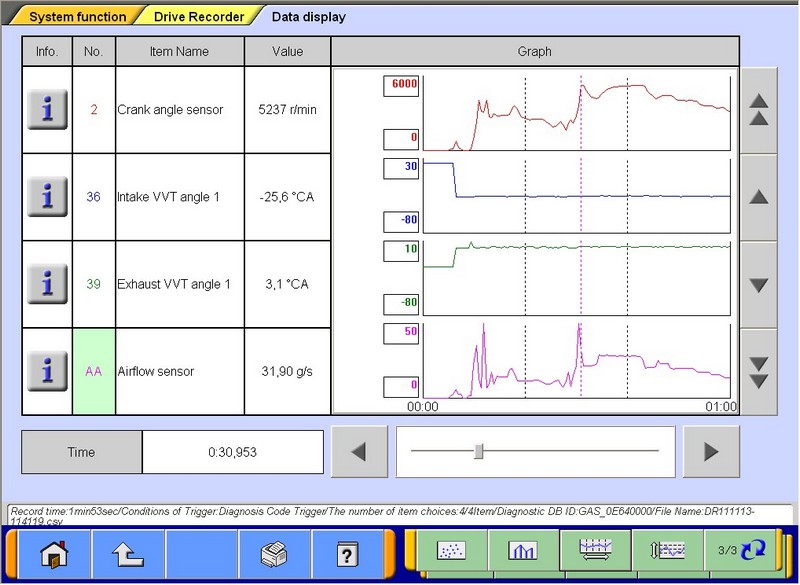

MUT-3

Ну, как бы не совсем. MUTом читались данные. Вся прога файл Exel с формулой, куда вручную вводятся данные.
Таким образом MUT-III соединяется с прогой. :D

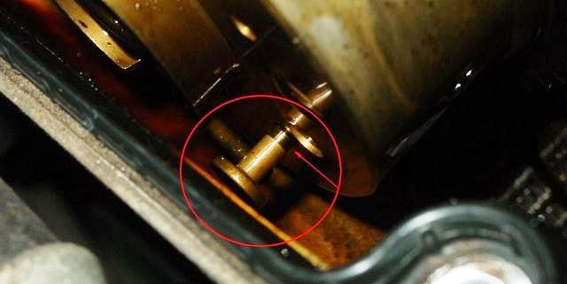

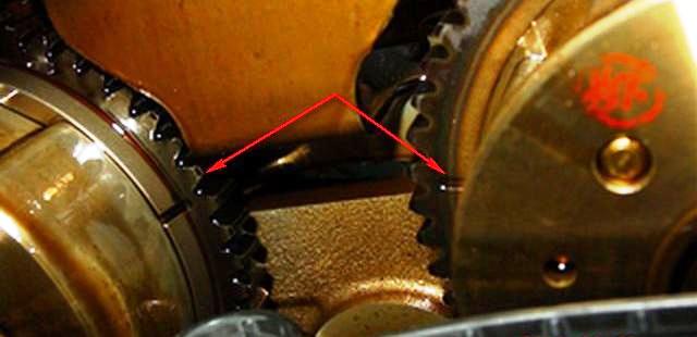

Результаты расчёта
Вот и проверка боем.
Результаты расчёта и фото виновных (правда не всех).
До натяжителя ещё не добрались.

Lancer-X. 2008, 1,8Л (4B10),CVT.
Проблема случилась при запуске холодного двигателя и выезде с места парковки задним ходом. Двигатель задёргался и заглох.
На холостом работать отказывается. Фазы не регулирует.
При мне кодов не видно, вчера начинал сменьщик. Написал, что код отказа Code No. P0011: Intake Variable Valve Timing System.
Предположительно, подклинел гидронатяжитель.
