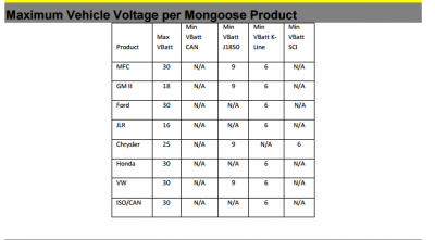

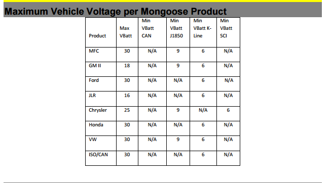

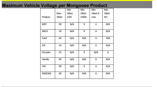

Re: Max Positive battery Voltage for MFC
На моё понимание это данные для нынешнего поколения мангуст (http://www.drewtech.com/downloads/Mongo ... Manual.pdf)
