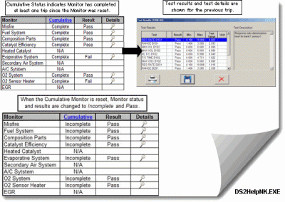

RM писал(а):Note. The monitor result might be PASS on rare occasions even if the Malfunction Indicator Lamp (MIL) is illuminated. This indicates that the system was malfunctioning in the previous driving cycle. This might be caused by an intermittent problem.
p.s. Возможно эта непонятка описана в этом скрине
Note to the Monitor Description
Либо монитор не запускается из-за того, что MIL is ON.
Или давно не выполнялся апускался из-за отсутствия условий его запуска/начала проведения
