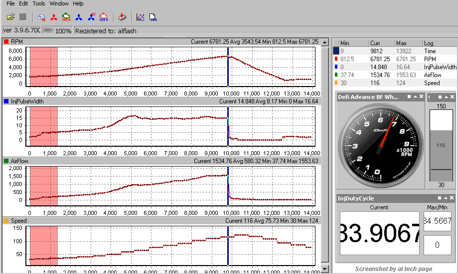

В этом скрине пример просмотра части данных, "собранных" Evoscan в программе EcuEdit :)
http://alflash.com.ua/MMC/evoscan_ecuedit.gif
