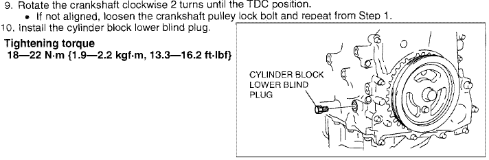

Re: Mazda 3 2003 2.0 Lf - Не Заводится.
alflash писал(а):Эта иллюстрация разве из мануала для Mazda3 (2004 MY)?
Нет,но для мотора LF.
alflash писал(а): Относительно новые LF не только используют магниторезистивные датчики, но и другую "геометрию" Pulse wheel, у которого три группы из 1, 13 и 16 выступов.
У меня есть мануал на американскую Мазду 3 2007г и там такой шкив.

Re: Mazda 3 2004 2.0 LF - Не Заводится.
PALL-MALL писал(а):Вот,VIN ECU ,совпадает с VIN на кузове:
Ок, авто 2004 модельного кода (10-ая цифра VIN-code).
И поскольку история становится похожей на детектив*, то остается проверить (посмотреть), какой тип двигателя указан на блоке двигателя*.
...Шкив КВ (так говорит хозяин машины) поставили с прежнего двигателя...
Как мы знаем из сообщения MakNathal, на этой машине этого года и с этим двигателем, маркерный диск должен быть совсем другой конфигурации (не такой как "по факту жизни")
To Mеханик. Юра, Вы уж извините за нудность, но я оспаривал ваше высказывание о том, что "шкив, везде такой", т.е. обращал ваше внимание на то, что для двигателя LF "возможны и другие варианты".
И если быть последовательным ;), то эта иллюстрация из мануала несколько другой модели (для Mazdaspeed3).
