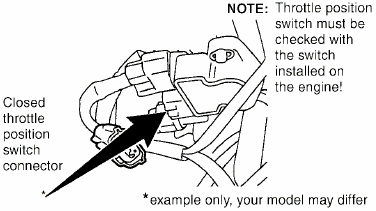

- tps.gif (9.41 КБ) 13241 просмотр

В.П. спасибо за помощь, отрегулировал штатным винтом, обороты 700 мин-1.
Re: nissan cefiro 2001 vq20 х.х.
При регулировке разъем был отсоединен?
Все как в пункте №1
При заведенном прогретом двигателе снимается разъем датчика ХХ, скорость вращения регулируется штатным винтом регулировки ХХ.
