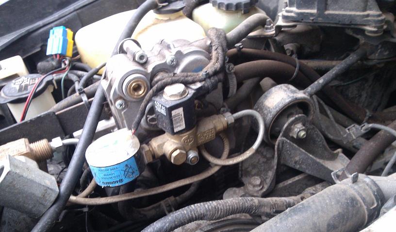

На машине установлена система ГБО Alfatronic. Хочу перечислить по порядку вещи работа которых меня беспокоит или не понятна.

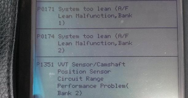

2. После переключения на газ, через короткое время загораются контрольные лампы Check, VSC, Track off. Заводится с первого раза, но как бы чихая.
Фото установленой системы, вариатора и считанных неисправностей прикрепляю.

Похоже, что этот "вариатор" причина кода неисправности системы переменного газораспределения:

Побывал сегодня на подьемнике. Масленные следы обнаружились в трех местах. Фото поместил в альбом: http://www.acdseeonline.com/album/hloroform/1408570/

Ясно, только газомозг полностью работает от бензомозга. И только бензомозг прекратил подачу бензина то прекращается подача газа. Другими словами газовые форсунки работают от бензиновых, а эмулятор рассказывает бензомозгу что бензиновые форсы работают, хоть на самом деле они закрыты. Я так думаю собачка в другом месте порылась.
Ну да проблема ушла и хорошо.

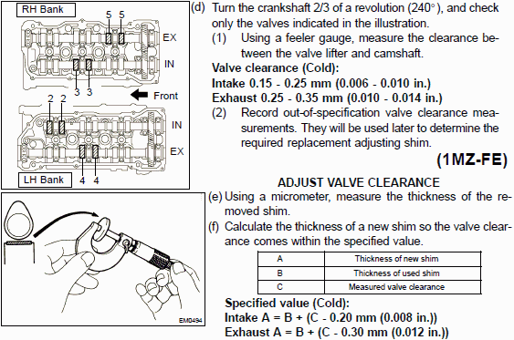

* Для справки. Проверка зазоров клапанов и регулировочных шайб:hloroform писал(а):Сегодня приехали запчасти из штатов... косательно регулировки зазоров, сильно переживаю за квалификацию отечественных мотористов...

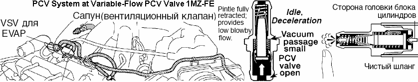

Проверка клапана вентиляции картерных газов (PCV Valve)
