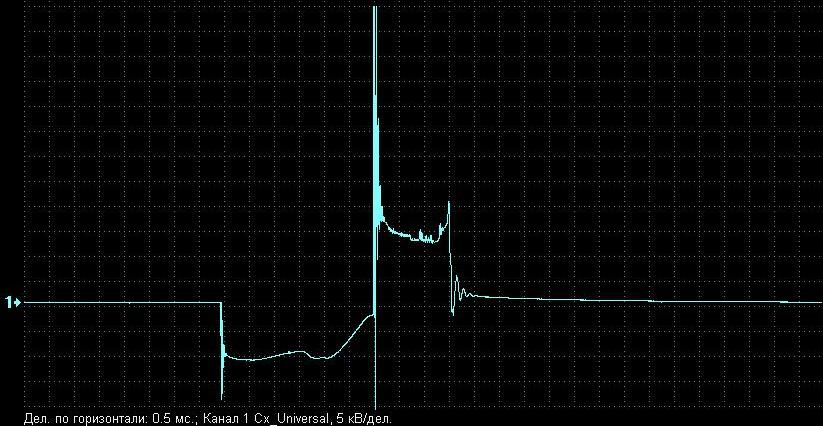

Проверены:
- система зажигания (COP - осциллографом на предмет межвитковых; колпачки, свечи - визуально), проблем не выявлено;

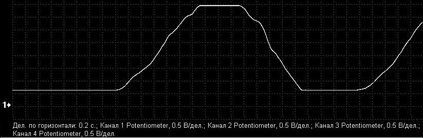

- TPS (осциллографом) - OK;

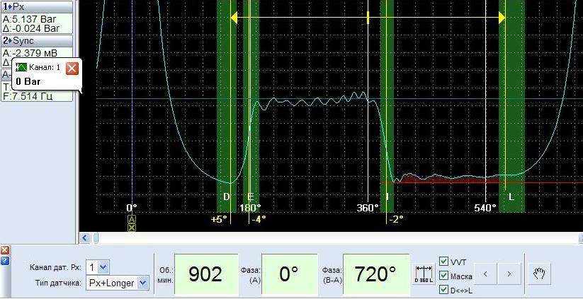

- фазы ГРМ (осциллографом, скрипт Px) -OK;

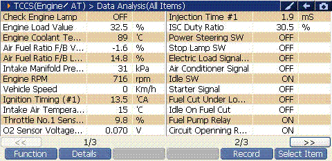

Есть еще сложность. В Data stream имеющегося сканера отстутствуют параметры по напряжению ДМРВ, краткосрочной (SFT) и долгосрочной (LFT) коррекциям. Но есть Air Fuel Ratio F/B Learning B1. Подозреваю, что аналог SFT. Если нет - прошу поправить.

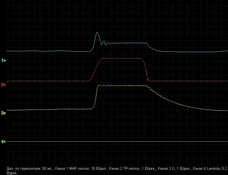

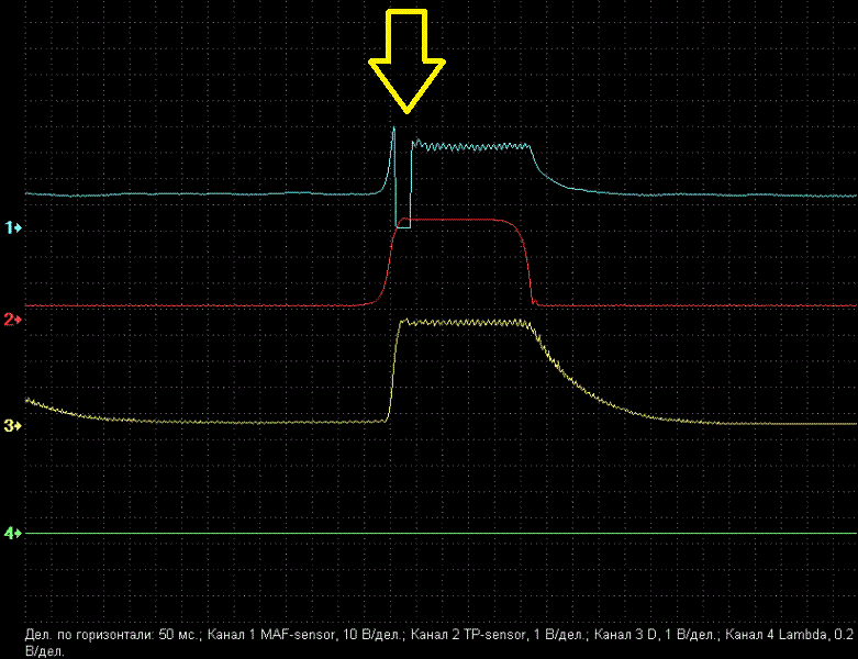

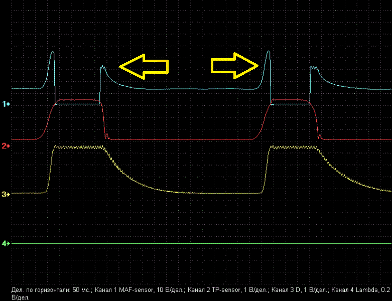

Скрин с имеющимися данными выкладываю, как и по ранее проведенным проверкам (может, не вижу очевидного).
Завтра человек будет в городе, согласен по звонку подскочить. Снова проведу stall test и запишу данные в движении. Eще раз спасибо за помощь.

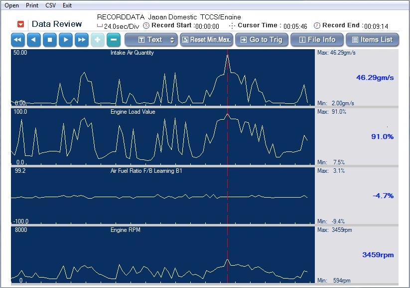

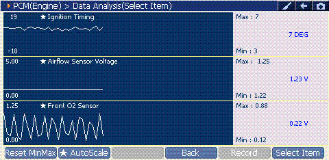

Re: Toyota Raum, 1NZ-FE, 2006 MY. Провал при разгоне.
Симптоматично "поведение" этих параметров (в выделенной зоне)
Столь значимое увеличение нагрузки на двигатель при "нажатии на газ" наряду с весьма малым увеличением скорости вращения двигателя (RPM) и количества воздуха (MAF). Причем второе нажатие MAF практически не заметил.
Герметичность/состояние т.н. "впускного тракта" = ?
* Для справки (Re to Px_Raum_1NZ-FE.jpg).

Проверил:
1. Есть ли провал на неподвижном авто. Есть.
2. Впускной коллектор, дроссельная заслонка – тщательный осмотр. Вакуумные шланги – осмотр со снятием и продувкой. Всё ОК. Работоспособность клапанов, относящихся к впускному коллектору не проверял. Клиент цокал копытами, намереваясь уехать побыстрее, и я дал слабину.
3. Записал данные MAF, TPS, O2S, Engine SPD, SFT (т.е. «доморощенный» аналог). Пытался сделать то же в режиме OBD-II. Communication error и всё тут. На скринах Engine_ 0 и 1 отмечено отсутствие реакции TPS на нажатие педали газа. На других реакция есть. Обрадовался, но рано. При снятии «показаний» осциллографом подтверждения не получил.
4. Записал данные MAF, TPS и датчика разрежения. Причём последний явно неправильно. Получилось только для «массовки», фактическое давления в коллекторе увидеть нельзя, только синхронность с двумя другими параметрами. Здесь уже по MAF временами «пропажа сигнала». Но почему на сканере этого не видно? Шайтан, однако…
5. Записал топливные коррекции при различной скорости вращения двигателя. За скрин прошу извинить, не смог привести его в «человеческий» вид.
Промежуточный итог: ясности не получено даже по TPS и MAF. На анализ топливных коррекций в этой ситуации моего умища не хватает.

Ещё скрины. В предыдущее сообщение не прикрепились.
- 1.GIF (29.91 КБ) 79069 просмотров
- 3.GIF (23.07 КБ) 79069 просмотров
- 4.GIF (21.66 КБ) 79069 просмотров

VI. Выходное напряжение MAF Toyota выглядит так:
- резкий начальный скачок и последеющее увеличение напряжения по мере "раскручивания" двигателя.VII. Жаль, что не удалось проверить клапан PCV.

Теперь давайте по сути скринов, насколько по ним можно судить о значениях параметров.
В данных в месте установки курсора:
Engine_2.gif: при 897 rpm MAF = 2.40 g/sec
Engine_1.gif: при 1025 rpm MAF = 2.21 g/sec
Engine_3.gif: при 1082 rpm MAF = 2.01 g/sec
Т.е. в этом диапазоне при большей скорости вращения данные MAF меньше. Возможно двигатель не получает нужного ему количества воздуха или берет его из "другого места" в обход расходомера. И это "на фоне" напряжения O2S, соответствующего богатой смеси (во всех этих скринах).
Вот бы посмотреть Px.mwf в этой ситуации...
Engine_4.gif: непонятное несоответствие указанных численных значений min/max RPM, MAF, O2 B1S1 "кривым" графиков. Глюк сканера или как?
fuel_trim1.gif: в каких условиях (при каких значениях других параметров) было зафискировано что Air fuel ratio F/B value B1 = -17.2% и при каких +16.4 %?
Может ли ваш сканер сохранять логи в формате .csv ?

Табличку заполнил исходя из имеющейся 9-минутной записи тестовой поездки на разных режимах работы мотора. Так как быстродействие сканера оказалось весьма ограниченным, значения RPM в табличке отличаются от изначально требуемых и надписаны сверху. Stall test пока по-прежнему не записал. Из опасения "накосячить", прошу объяснить как его правильно провести.alflash писал(а):III. Табличка с данными (viewtopic.php?f=18&t=786&p=5808#p5808) и результаты Stall test ?
Сегодня, к сожалению, не было ни одного 1NZ. Не проверил, но зарубку на память сделал. Проверю обязательно.alflash писал(а):IV. На подходящем/похожем авто проверьте/сравните "скорость обмена данными" между БУ и диагн. сканером*
Да, именнно так.alflash писал(а):значит ли текст Cursor A: 1'18''78 что эта точка соответствует второй минуте записи данных?
Есть только один курсор - А.alflash писал(а):Если есть возможность, оставьте где-нибудь курсор "В", чтобы можно было судить о "времени"
Что касается быстродействия девайса, то арифметика выходит следующая:
- при записи 54 параметров в течение 3 мин. 12 сек. количество кадров - 32, т.е. 1 кадр в 6 секунд;
- при записи 5 параметров в течение 5 минут количество кадров - 106, т.е. 1 кадр в 2,8 секунды;
- при записи 2 параметров в течение 18 секунд количество кадров - 43, т.е. 2,3 кадра в секунду.
Выдающимся быстродействие никак не назовешь...
Спасибо.alflash писал(а):V. Если в этом авто широкополосный датчик состава воздушно-топливной смеси (A/F ratio Sensor**), то просматривать его сигнал следует либо при 1 v/div либо, что еще лучше/правильнее, подключить оба сигнальных контакта датчика (A1A+ и A1A-) к дифференциальному входу осциллографа (в AS-II это канал No.6).
Я помню, как и Stall test. За мной должок...alflash писал(а):VII. Жаль, что не удалось проверить клапан PCV.
В городе 110 тыс. авто. 95% - Japan. Из них не менее 50% Toyota. Приобретение Mongoose - ближайшая тактическая задача. Клон не хочется. Испытываю предубеждение ко всему ненастоящему. Наверное, каприз?alflash писал(а):Как я понимаю, в вашем регионе немеряно Тойот, поэтому м.б. стоит подумать о покупке недорого клона Mongoose и полноценно диагностировать их с помощью Techstream
По-другому объяснить не могу.alflash писал(а):Engine_4.gif: непонятное несоответствие указанных численных значений min/max RPM, MAF, O2 B1S1 "кривым" графиков. Глюк сканера или как?
Скрины прилагаю.alflash писал(а):fuel_trim1.gif: в каких условиях (при каких значениях других параметров) было зафискировано что Air fuel ratio F/B value B1 = -17.2% и при каких +16.4 %?
Может.alflash писал(а):Может ли ваш сканер сохранять логи в формате .csv ?

III. данные таблички подтверждают, что при небольших скоростях вращения двигателя увеличение "оборотов" сопровождается уменьшением количества потребляемого воздуха. Это подтверждает предположение о том, что возможно двигатель не получает нужного количества воздуха или берет его из "другого места" в обход расходомера. В http://www.autoshop101.com/forms/AT25.pdf (стр. 17) описание Stall Test'a + погуглите "Stall Test Toyota и найдете различные "вариации" его описания.

VII. CС учетом п.III актуальность проверки клапана PCV возросла, а вот Stall Test - пожалуй необязателен.
