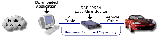

А если всё же имелись ввиду возможности J2534, то для перепрограммирования Mazda
допускается не только "родной" VCM, но и CarDAQ2534 (Drew Technologies Inc.).
Как впрочем, и другие: Pass-Thru+XS (Actia Corp.), McS1 (EEPod LLC), FLASH2 (CARDONE Industries), 2534 Global Programmer (Blue Streak Electronics).
Поэтому, если к экономии от НЕпокупки "губозакаточной машинки", добавить, то м.б. хватит на покупку одного из перечисленных устройств
