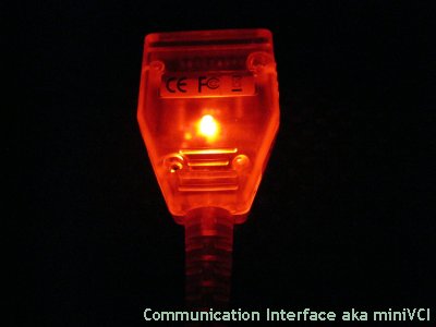

Добавлено: 27 авг 2012, 00:06
Спасибо. Юра светодиод на "шнурке'' ,тебе очень понравился. :D

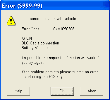

Здравствуйте, Уважаемые! Можете подсказать по такой по следующей проблеме: в течьстриме через китайский клон mvci при просмотре даты, особенно часта при нажатие педали газа (видимо большой поток данных) выскакивает следующая неисправность
Добавлено: 14 мар 2013, 10:44
Модель, регион, г.в. 'этого авто?
В каком именно режиме (меню) программы чаще всего выскакивает это сообщение? На каких моделях?
Для увеличения скорости обмена данными (viewtopic.php?f=16&t=693&p=5548#p5548)
попробуйте на время диагностики освободить ресурсы ноута.
В частности временно отключите антивирусные программы.
Кроме этого, проверьте и сравните скорость обмена пакетами данных до и после этого:
- запустите Techstream,
- соединитесь с аватомобилем,
- нажмите Ctrl+Alt+Del чтобы открыть диспетчер задач,
- щелкните на вкладку Процессы,
- найдите процесс "MainMenu.exe" и щелкните на него правой кнопкой мыши,
- в меню "приоритет" установите "высокий"
- закройте менеджер задач и продолжайте работать.
Примечания.
1. НЕ рекомендуется выбирать приоритет "реального времени"
2. Это и другие возможные причины м.б. обсудим на Вебинаре viewtopic.php?f=22&t=782

Добавлено: 14 мар 2013, 12:04
Хайтек
Спасибо за внимание.
alflash писал(а):Модель, регион, г.в. 'этого авто?
Выскакивает на японии (рактис) 08 г.в, европа (аурис, авенсис) 07-08 г.в. Марка авто мне чутье подсказывает здесь не причем. Появляется в режиме даты, особенно когда газку поддашь.

В диспетчере задач выбирал Techstream.exe и приоритет ставил в режиме реального времени) Попробую Ваш совет, но мне кажется шнурок кривой((
Антивируса нет, комп только используется только для течьстрима
Добавлено: 14 мар 2013, 15:03
Хайтек писал(а):... мне кажется шнурок кривой((
Не факт, что виновник он.

Но я по-прежнему считаю, что причина
может быть в другом.
Например, проверялось ли "непропадание" напряжение питания и надежность контактов DLC3?
Не исключаю баг в самой программе Techstream (параметр типа time-out или delays), так как с Юрой (aka Mеханик) сталкивались с этой "ошибкой связи" при использовании оригинальной Mongoose от Drew Tech d Camry ACV40.
