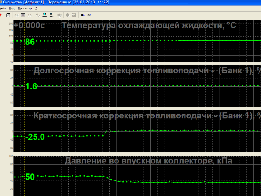

Дефект - иногда на ХХ падают обороты, мотор перестает реагировать на открытие дросселя и повышенный расход топлива.
Мне удалось "поймать" дефект. Сканер, во время дефекта, показал падение разрежение во впускном коллекторе до 50 кпа и, краткосрочную коррекцию в это время минус 25%.
- Дефект сканер.png (47.37 КБ) 50100 просмотров

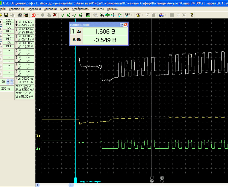

А осциллограф, подключеный во время дефекта к лямбде показал наложение напряжения нагревателя на сигнал лямбда зонда. Сигнал лямбды приобретал форму ШИМ, а напряжение сигнала лямбды во время дефекта = 1,6 вольта.
Я рассоединил разъем О2 датчика и авто несколько дней проездило без дефекта. Теперь владелецьцу принесли универсальный лямбда зонд, (с четырьмя проводами и без разъема) и он спрашивает моего совета - а подойдет ли он? Меня смутило высокое сопротивление нагревателя ок. 10-12 ом. Гугл такого типа лямбды не знает... Может Владимир Петрович владеет информацией?
DENSO JAPAN 27000 07P03
- Сигнал+нагреватель.png (44.71 КБ) 50099 просмотров

Что "заставило" улучшиться значениям коррекции и разряжению во ВК ( на скрине), т.е. выйти из состояния жуткого перелива топлива?

После рассоединения разъема я снял сигнал с обеих сигнальных проводов. На проводе идущем к ЭБУ стало 0,45 в, а на проводе идущем к датчику после вкл. зажигания 0,12 в. А после очень легкой прогазовки повысилось до 0,13 в.
