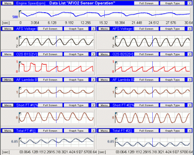

Результаты исполнения монитров весьма полезны для оценки остаточного "моторесурса" некоторых девайсов системы управления двигателем, что особенно интересно перед покупкой б/у автомобиля.
Иногда результаты этих мониторов не лезут ни в какие ворота: http://alflash.com.ua/ease/mode6.gif

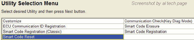

tavchik писал(а):... из минусов могу отметить , что smart key не прописывает. Обычные ключи прописывает...
Software Release Notes Version 6.01.021 писал(а):Key Code/Smart Code/Immobilizer Code Reset
• Applicable Vehicle(s): Vehicles equipped with Theft Deterrent/Smart/Immobilizer ECUs
• Description: This function deletes all registered keys.
The function was modified in the following ways:
• Addition of a voltage check step before executing the function (if voltage is less than 11.4V, progress is halted)
• Modified the Seed Number box to display all 96 characters of the Seed Number
To access the Key Code Reset, select: Immobilizer / Utility / Key Code Reset
To access the Smart Code Reset, select: Smart Access or Smart Key / Utility / Smart Code Reset or Theft Deterrent / Utility / Smart Code Reset
To access the Immobilizer Code Reset, select: Immobilizer / Utility / Immobilizer Code Reset

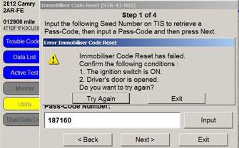

Immobilizer Reset Issues
• Vehicle(s): All Immobilizer equipped vehicles
•Device(s): Techstream and Techstream Lite (Mongoose and/or Mongoose Pro VIMs)
• Description: Users may experience errors when attempting an Immobilizer, Key or Smart Key Reset.
• Status: Fix to be implemented in v8.2.
Изображение<-Bug "Immobilizer Reset Issues" of Version 8.10.021
• Work Around: The 6-digit Pass Code must be entered within 10 minutes of accessing the Immobilizer ECU. If the reset function has failed, remove then reinsert the key in the ignition, IG On, and repeat the reset process from the screen below within 10 minutes.

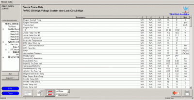

Доброго,
В последних версиях увидел, что при просмотре FFD справа вверху новый "значек". Когда на него "кликаешь'', то остаются параметры "SOS" Правильно я думаю ?
Сообщения: 4044
Если кликнуть по этому значку
то включится фильтр и будут отображаться все пять пакетов FFD* этого кода неисправности, но только "важных", c точки зрения ПО Techstream, параметров" (Filter with Important Parameters). Хотя я увидел только именение сортировки (вверху те, которые изменялись).
Примечание. На моё понимание, эта "фишка" доступна только в авто с CAN OBD II.

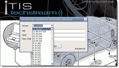

Сообщения: 4044
Обратившись к участнику нашего форума - уважаемому Autokent, вы можете расширить возможности Techstream и стать обладателем персонального Techstream Immo Reset Calculator.
С его помощью возможно генерировать уникальные Pass-code Number, которые обязательно необходимы для выполнения Immobilizer and Smart Key Reset современных Toyota/Lexus/Scin в случае утери все ключей конкретного авто.

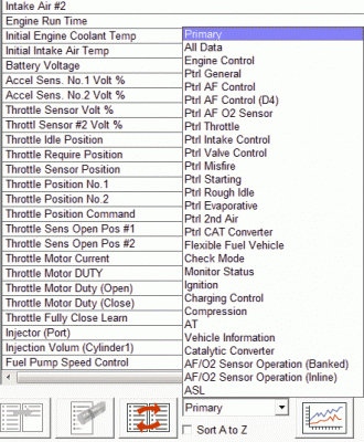

Сообщения: 4044
Группы параметров стандартных наборов данных
доступные в современных бензиновых автомобилях (e.g. 6AR-FSE):
Параметр группы измерений / Описание
  • • Primary / -
    • All Data / Все данные
    • Engine Control / Данные, относящиеся к системе управления двигателем
    • Ptrl General / -
    • Ptrl AF Control / Данные, относящиеся к системе контроля состава топливовоздушной смеси
    • Ptrl AF Control (D4) / данные, относящиеся к системе регулирования состава топливовоздушной смеси (D4)
    • Ptrl AF O2 Sensor / Данные, относящиеся к датчику состава топливовоздушной смеси и подогреваемому кислородному датчику
    • Ptrl Throttle / Данные, относящиеся к системе дроссельной заслонки бензинового двигателя
    • Ptrl Intake Control / Данные, относящиеся к воздухозаборной системе
    • Ptrl Valve Control / Данные, относящиеся к механизму газораспределения
    • Ptrl Misfire / Данные, относящиеся к "пропускам зажигания"
    • Ptrl Starting / Данные, относящиеся к "затрудненному запуску"
    • Ptr Rough Idle / Данные, относящиеся к "неравномерному холостому ходу"
    • Ptrl Evaporative / Данные, относящиеся к системе улавливания паров топлива
    • Ptrl CAT Converter / Данные, относящиеся к каталитическому нейтрализатору
    • Check Mode / Данные, относящиеся к режиму диагностики
    • Monitor Status / Данные, относящиеся к состоянию системы контроля
    • Ignition / Данные, относящиеся к системе зажигания
    • Charging Control / Данные, относящиеся к системе управления зарядкой
    • Compression / Данные, используемые во время испытания Active Test "Check the Cylinder Compression" (проверка компрессии в цилиндрах)
    • AT / Данные, относящиеся к системе автоматической коробки передач
    • Vehicle Information / Информация об автомобиле
А это возможные "стандартные" наборы параметров для дизельных двигателей (e.g. 1ND-TV):
Measurement Group List / Description
  • • All Data / All data
    • Primary / -
    • Engine Control / Engine control system related data
    • Diesel General / General data to analyze engine conditions for diesel engine
    • Common Rail / Fuel system related data
    • Common Rail (All) / Fuel system related detailed data
    • Diesel EGR / EGR system related data
    • Diesel Throttle / Diesel throttle system related data
    • VN Turbo / VN turbo related data
    • Diesel Exhaust / Exhaust control system related data
    • Diesel Starting / "Difficult to start" related data
    • Diesel Rough Idle / "Rough idle" related data
    • Diesel Lack of Power / "Lack of power" related data
    • Diesel Knocking / "Knocking" related data
    • Diesel Black Smoke / "Black smoke" related data
    • Monitor Status / Monitor status related data
    • Charging Control / Charging control system related data
    • Compression / Data used during "Check the Cylinder Compression" in "Active Test"
    • AT / Automatic transmission system related data
    • Vehicle Information / Vehicle information
    • Catalytic Converter / Catalytic converter related data
"Практика жизни" показывает, что почти в каждом конкретном случае необходимо создавать (с сохранением) свой Custom Data List, в который стоит включать и другие параметры.

Мультиэкран параметров из набора "AF/O2 Sensor Operation"
&quot;AF/O2 Sensor Operation&quot;
Сообщения: 4044
Для сравнения c значениями параметров из другого лога или другой системы, будучи в Data List, например, двигателя, укажите путь к данным другого автомобиля или к другой системе этого же: File ► Compare File ► ... .TSE.
А затем выбирайте нужные параметры/временнŐй диапазон.
Для достоверности/информативности сравнения желательно при записи логов различных автомобилей придерживаться примерно одинаковых временнЫх отрезков различных режимов двигателя.
