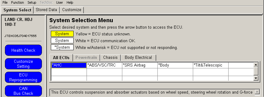

1. То, что этот дилерский сканер не работает как сканер класса Generic OBDII известно с самого начала и производитель это не скрывает. Т.е. это известно заранее*, а не выясняется в "процессе эксплуатации". Он ещё много чего не может, но, как Вы понимаете, у каждого устройства есть своя область применения. Поэтому, это НЕ баг, а фича (этого сканера)semirek писал(а):... В первый же день всё впечатление было испорчено тем, что Cannot Connect Using Generic OBDII и вообще не увидел двух TLC 1-HD-Т 2001 и 2003 года, т.е. увидел но прочитать не смог и не смог соединиться с ЭБУ двигателя на Toyota camry 2011 2AZ...
2. Из вашего скрина следует, что всё же, он НЕ "увидел" эти блоки. Так как все, наличие которых он ожидал, - не ответили на его запрос о "контакте" . Примечание. Они помечены звездочкой (*): "ECU not supported or not responding" (БУ отсутствует в данной комплектации или не отвечает).
Возможные причины: неправильно выбран регион, для которого выпущен автомобиль, устаревшая версия ПО, неисправность самого автомобиля. неисправность MFC (проверьте ее утилитой*) и пр.
Номер вашей версии ПО=?
Поэтому, пока не факт, что виновато ПО Techstream... И как по мне, интервейс пользователя вполне дружелюбен и логичен.

То что эти "недоразумения" не проблема ПО Течстрим, полностью согласен, потому как с другим адаптером эти дизельные тойоты читаются, а значит в большей степени это проблема в Мангусе. Не очень понятно то что Тойота декларирует Мангус как основной light девайс для дилерской диагностики, интересно а CarDag-M лишён всех этих недостатков или они ему тоже присущи?
За подсказку по методике проверки Мангуса, большое спасибо! Сам бы очень долго искал... )) Эта Тойота камри принадлежит сотруднику нашего сервиса и у меня будет возможность ещё раз её перепроверить.
И за предупреждение по авенсису спасибо, я в курсе и мы приобрели сразу необходимый для этих машин (тойота авенсис 1999-2001г выпуска) переходник фирмы БОШ.
ПО Течстрим Version 6.10.041, интерфейс действительно очень дружелюбен и интуитивно понятен, чего лично я не могу сказать о HDS, но это тоже не смертельно, если каждый день пользоваться то привыкнешь очень быстро.

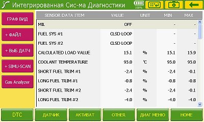

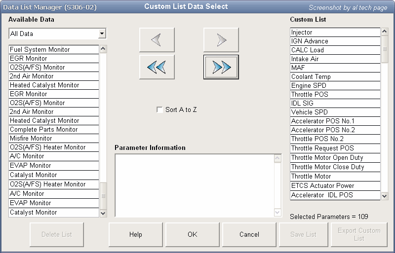

А Вы обратите внимание на то, сколько параметров показывает карман одновременно? И сравните с их количеством, которое видно в TS (по умолчанию).semirek писал(а):В моём случае как раз практика меня и наталкивает на столь "грустные мысли" про - Country of origin of this device. Даже на стареньком карманскане текущие данные в DATA stream изменяются плавно, беспрерывно, а с мангусом один из Lexus RX300 2001 года меня просто поразил, DATA stream изменяется как слайд-шоу раз в полторы-две секунды... быстродействие явно не на должном уровне, я не привык такое видеть.
Удалите ненужные, создав "лист пользователя" и сравните "быстродействие", т.е. зависимость времени "отклика" от количества запрашиваемых данных*. Для некоторых моделей, обновление значений всех 200-300 параметров занимает 2-3 секунды. И согласитесь, что такая скорость (100 s/s) достаточно большая. Хотя внешне выглядит якобы "тупорылой"
Кроме этого, давно замечено, что рексы MCU 28 отличаются значительной разницей в скорости обмена данными этой модели разных MY.
* На стр. 5 http://alflash.com.ua/Learn/genericw.pdf приведены сравнительные данные частоты смены значений O2S (длина "ступенек"), любезно предоставленные уважаемым vasaby:

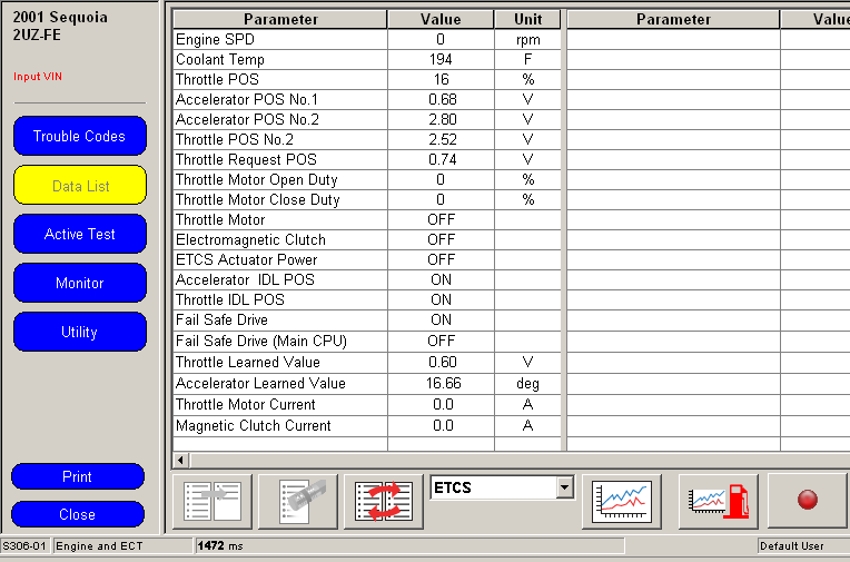

Владимир, нет слов.... спасибо за науку!
Величина DATA stream у Течстрима в пять с половиной раз больше!!! чем у карманскана, 50 к 9. Век живи век учись, дураком помрёшь. Вроде бы всё на поверхности, ан нет иногда без подсказки не дойти. И про рэксы бросилось в глаза потому что было два подряд, только что посмотрел 2005 год и вслед за ним 2001... реально как кино и слайд-шоу и всё одним одними и теми же шнуром и программой.

Вообщем, отстояли TS.semirek писал(а):Владимир, нет слов.... спасибо за науку!
Сорри, за офф. В этом скрине - пример того, что могут "вытворять" дилерские сканеры (т.е. их принципиальные возможности):
- это график MAF'a (2004 Nissan Maxima, MAF Scandata by Consult-) при WOt за 2 секунды. "Квадратики" - точки отсчета. Уверен, что "для диагностики" такая скорость (100 значений в секунду) - более чем достаточна.Примечание. Для никаких сканеров Generic OBD-II действует правило: "J1979 requires 100ms for non-CAN and 50ms pauses between packets". (Page 86 of SAEJ1979)

P.s.alflash писал(а):А Вы обратите внимание на то, сколько параметров показывает карман одновременно? И сравните с их количеством, которое видно в TS (по умолчанию).semirek писал(а):... на стареньком карманскане текущие данные в DATA stream изменяются плавно, беспрерывно, а с мангусом один из Lexus RX300 2001 года меня просто поразил, DATA stream изменяется как слайд-шоу раз в полторы-две секунды... быстродействие явно не на должном уровне...
Удалите ненужные, создав "лист пользователя" и сравните "быстродействие", т.е. зависимость времени "отклика" от количества запрашиваемых данных*. Для некоторых моделей, обновление значений всех 200-300 параметров занимает 2-3 секунды. И согласитесь, что такая скорость (100 s/s) достаточно большая. Хотя внешне выглядит якобы "тупорылой"...
p.s.s. В авто, сооответствующих требованиям CAN OBD II , на один "кадр" тратится обычно около 200 ms.
Для уменьшения времени обмена данными надо сократить/оптимизировать перечень вводимых параметров, выбрав только те, которые могут иметь отношение к рассматриваемой проблеме:
