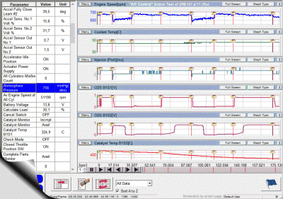

Air/Fuel Control and Injection volume Active Test Rules
TSB EG-0113T-0914 писал(а):Выполнить диагностику в режиме ACTIVE TEST (активной диагностики):
1. Запустить двигатель и дать ему поработать на холостом ходу.
2. Убедиться в следующем:
  • - Температура охлаждающей жидкости не ниже 75 °С. - Педаль акселератора полностью отпущена
3. Значения в таблице данных диагностического прибора:
  • - Флаг при каждой ручной смене состава топливно-воздушной смеси. - При первой смене состава топливно-воздушной смеси для параметра «Fuel system#1» (топливная система № 1) отображается значение «OL» (разомкнутый контур). - Значения параметров «Short Fuel Trim» (краткосрочная коррекция подачи топлива) и «Long Fuel Trim» (длительная коррекция подачи топлива) не изменяются
.4. Приступить к записи контролируемых параметров и выполнить следующие действия:
  • a. Нажать на кнопку «-12.5%» (или «-25%» на некоторых моделях) и подождать не менее 15 секунд.
    b. Нажать на кнопку «0%» и подождать не менее 10 секунд.
    c. Нажать на кнопку «12.5%» (или «25%» на некоторых моделях) и подождать не менее 20 секунд.
    d. Нажать на кнопку «0%» и подождать не менее 10 секунд. e. Нажать на кнопку «-12.5%» и подождать не менее 15 секунд
5. По окончании завершить запись и сохранить контролируемые параметры. ...
При пользовании клоном аппаратного интерфейса и в авто с тормознутым протоколом ISO 9141 для повышения скорости обмена данными крайне желательно "оптимизировать" Custom. Data List, исключив из него ненужные параметры. И просьба "не частить" с переключением состава смеси, т.к. системе нужно время, чтобы расчехлиться на его (принудительное) изменение.
A/F Contol test for Vehicle w/o A'F Ratio Sensor
Good Results
Good Results

При активном тесте "A/F Control" и/или при "Injection volume for A/F sensor" в перечень обязательно включаются (при любом раскладе) такие параметры:
  • - Engine Speed
    - MAF
    - параметры всех кислородных датчиков
    - CALC LOAD
Примечание. Тест обязательно проводится при shift lever is at N or P position, the A/C switch is OFF and all accessory switches are OFF.
При проверке Stall Test - естественно, в положении D.
Перед началом теста (ов) Select: "Function" then "Snapshot Configure"
  • a. Set "Trigger type" to "Manual"
    b. Set "Duration" to "3 min"
    c. Set "Trigger Point" to "Begin"
Категорически НЕ рекомендую при проведении тестов использовать графический режим отображения данных.
Отдельно рекомендую выполнить и проверку "Check Mode"[/B] (это позволит несколько ускорить обнаружение неисправностей).

P0016 (VVT System - Misalignment)
P0031, P0032, P101D (Air Fuel Ratio Sensor Heater)
P0037, P0038, P102D (Heated Oxygen Sensor Heater)
P2195, P2196, P2237, P2238, P2239, P2252, P2253, P2A00 (Air Fuel Ratio Sensor)
P0136, P0137, P0138, P0139, P0607 (Rear Oxygen Sensor)
P0102, P0103 (Mass Air Flow Meter)
P0107, P0108 (Manifold Absolute Pressure)
P0115, P0117, P0118 (Engine Coolant Temperature Sensor)
P0125 (Insufficient Coolant Temperature for Closed Loop Fuel Control)
P0120, P0121, P0122, P0123, P0220, P0222, P0223, P2135 (Throttle Position Sensor)
P0171, P0172 (Fuel System)
P0301 - P0304 (Misfire)
P0335 (Crankshaft Position Sensor)
P0340 (Camshaft Position Sensor)
P0351 - P0354 (Igniter)
Battery voltage: 11 V or more
Intake air temperature: -10°C (14°F) or more
Engine coolant temperature: 75°C (167°F) or more
Atmospheric pressure: 76 kPa-a (570 mmHg-a) or more
Idling: OFF
Engine speed: Less than 3200 rpm
Air fuel ratio sensor status: Activated
Fuel system status: Closed loop
Engine load: 10 to 70%
All of the following conditions are met Condition 1, 2 and 3
1. Mass air flow rate 10 to 28 gm/sec
2. Front catalyst temperature (estimated) 600 to 800°C (1112 to 1472°F)
3. Rear catalyst temperature (estimated) 370 to 675°C (698 to 1247°F)
TYPICAL MALFUNCTION THRESHOLDS
Oxygen Storage Capacity (OSC) of catalyst: Less than 0.09 g
