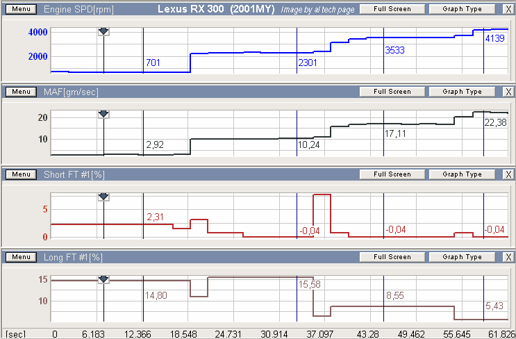

Некоторые параметры, значения которых "напрягают":
Изображение.
У кого какие мнения?

Странные поведения для коррекций и я такое гдето видел.

27 марта, забрал рекса после замены ГРМ. В мастерской меня сразу предупредили, что выставив все по меткам, обнаружилось отклонение распредвала 1 банка на 1 зуб, относительно старого ремня. Новый решили поставить по меткам, как должно быть. В результате при езде на бензине все ровно. При езде на газе, выбивает Check с ошибкой как на фото в первом посте только для 1 банка. В течении этих дней пытались устранить ошибку при помощи настройки вариатора. Однажды удалось добиться переодическго появления и исчезновения этой неисправности. В итоге решено провести операцию "Назад в будущее" и вернуть положение распредвалов так как было на старом ремне. Вот такие пироги. Покаместь.

М.б. эту операцию назвать "Вперёд, в прошлое"? ;)
А как было до замены ремня ГРМ исполнители запомнили?
При установке "по меткам" их не насторожило, почему это "ушли метки" только одной половинки двигателя? Ведь вроде как предыдущий ремень был "родной"...
Каким Repair Manual* они пользовались?
alflash писал(а):И пусть исполнители проверят герметичность "впускного тракта", шлангов и соответствующего навесного...
Результаты?
