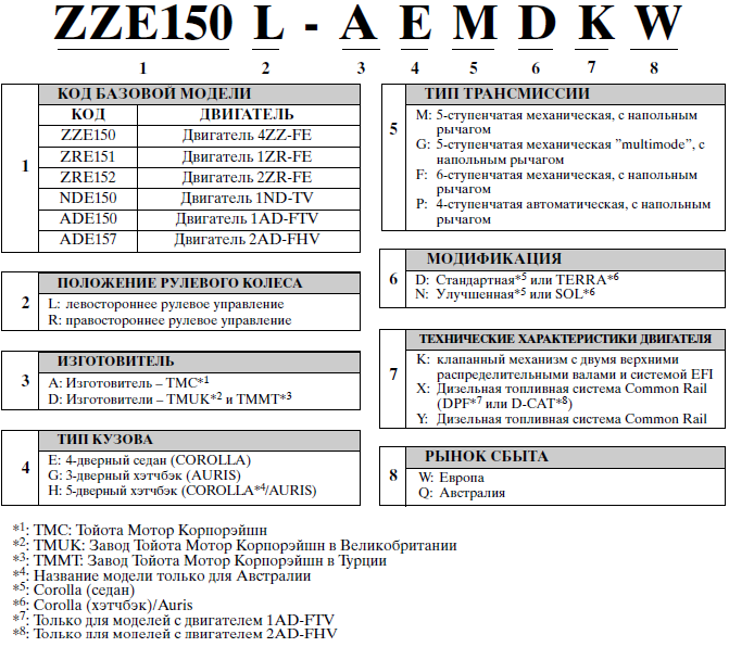

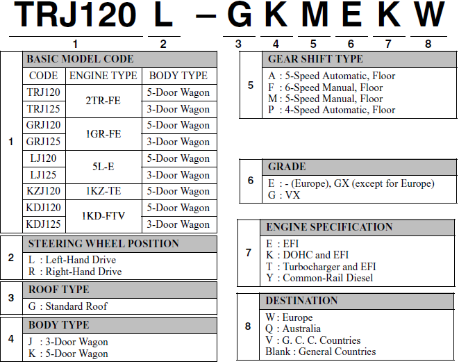

MODEL CODE
Насколько я понял, Вы задаете вопрос о возможных/допустимых вариантах MODEL CODE (кода модели) для различных MODEL NAME.
К сожалению четко-однозначного правила их формирования, увы, нет.
Например, даже в рамках одной модели допустимы как 2-буквенные, так и 3-буквенные MODEL CODE: AVENSIS Model Code AZT vs. AVENSIS Model Code AT/ CT.
Но в MODEL CODE обязательно используется "ключевая" буква названия двигателя. Например, Crown/LexusGS300/GS350 с двигателями 2GR,3GR,4GR имеют "общий" MODEL CODE – GRS.
Подробнее описано в http://en.wikipedia.org/wiki/List_of_Toyota_platforms
А это http://web.archive.org/web/20010412050723/www.geocities.com/MotorCity/Pit/9975/bodies.html уже можно найти только в архиве интернета :(
Относительно подробный (но несколько устаревший) перечень существующих вариантов вроде бы есть, но его надо постоянно корректировать (по мере выпуска новых вариантов моделей).
Возможно он будет востребован.

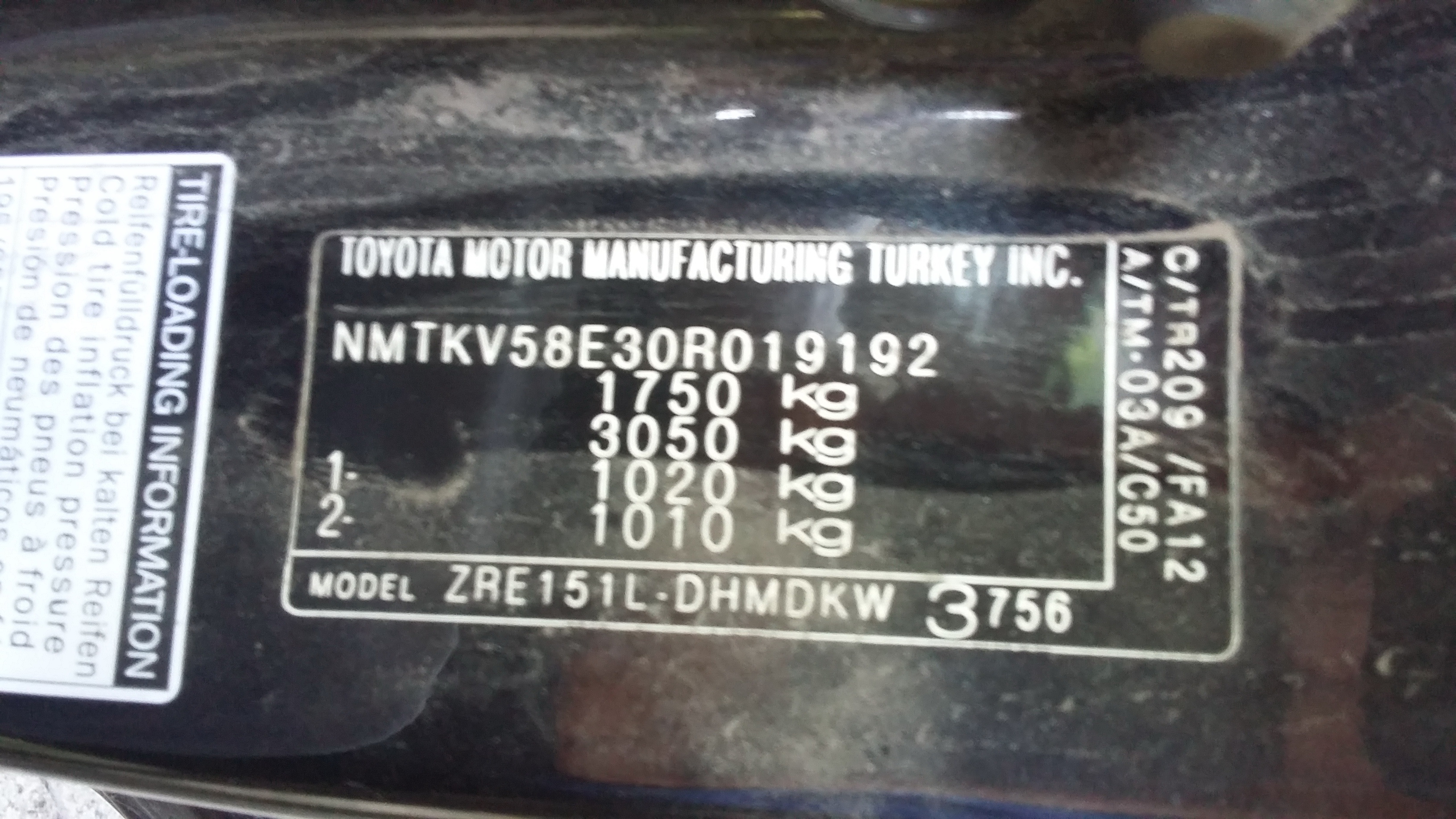

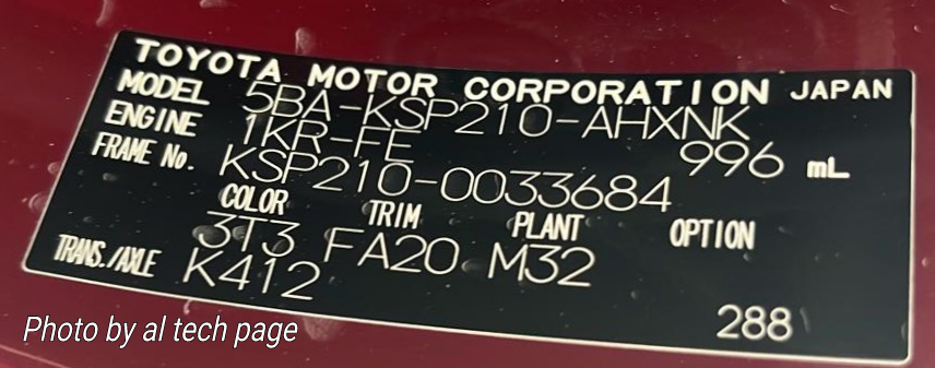

1. Взгляните на лейбы диагностируемого авто:
Изображение (или http://alflash.com.ua/RX/_3416.jpg ), в которых код модели указан в явном виде
2. Определите тип (название) двигателя (по "лейбе", VIN-коду и/или по Model Code)
1+2-> позволит резко уменьшить количество вариантов.

Доброго, Владимир Петрович , а как понимать (расшиф.) VIN для европейского рынка . Вопросов много
1.-десятая позиция (год выпуска) ,на трех авто - 0 ,а года выпуска 08-12 (по тех. паспорту).Понятно ,что есть -модельный год выпуска.

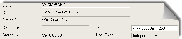

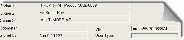

nazar писал(а):1.-десятая позиция (год выпуска) ,на трех авто - 0 ,а года выпуска 08-12 (по тех. паспорту).Понятно ,что есть -модельный год выпуска...
Увы. это правило справедливо не для всех регионов
Изображение-> http://alflash.com.ua/2013/vin_1588sm.jpg

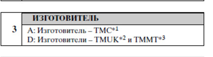

nazar писал(а):3. одинацатая позиция-(код завода)- на мое понимание ,в каком ''цеху собиралось авто''...
Чаще всего это так. Но следует учитывать, что если, например, для DYNA (Australia) 11-я позиция означает
"Assembly Plant. 0−4..Hamura Plant, Hino Motors, LTD, 5−9..Toyota Auto Body Co., LTD.",
то для северо-американских авто 2012 модельного года она расшифровывается" так:
"Plant Code: 0-9, D, J, K, L = TMC; C = Cambridge; M = Baja; P = Mississippi; R = Subaru of Indiana; S = Indiana; U = Kentucky; W= Woodstock; X = Texas".

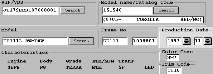

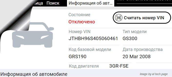

Дату изготовления проще и достовернее всего определять по программе Toyota EPC:
Old Version of Toyota EPC

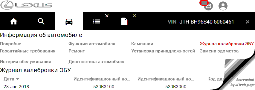

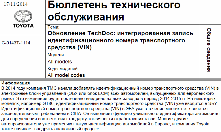

Для справки (TSB G-0142L-1114).

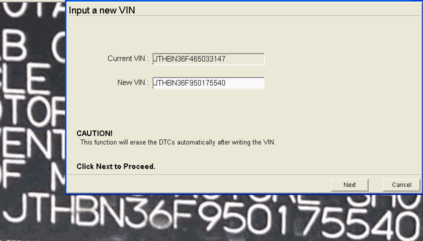

В 2014 году компания TMC начала добавлять идентификационный номер транспортного средства (VIN) в электронные блоки управления (ЭБУ или блок ECM) всех автомобилей, выпущенных для европейского рынка. Это изменение будет постепенно внедрено на всех заводах в период 2014-2015 гг. На некоторых моделях, например Lexus GT86, идентификационный номер транспортного средства (VIN) уже вводится в ЭБУ.
Идентификационный номер транспортного средства (VIN) в ЭБУ уже в течение многих лет (примерно с 2004 года) является законодательным требованием в США. Он выполняет функцию уникального идентификатора автомобиля для определения соответствия стандарту токсичности отработавших газов. Многие другие автопроизводители уже применяют такую идентификацию автомобилей в Европе, и компания Toyota также внедряет аналогичный процесс.
Для справки. Начиная с Lexus 2005 models LS430, SC430, GS430/300, ES330, IS300/IS300 SportCross, LX470, GX470, RX330, ECM outputs the VIN.
Нынче БУ знает и пробег авто

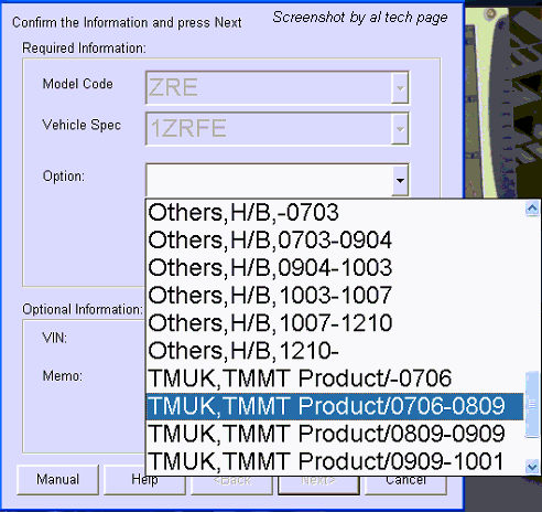

На странице http://alflash.com.ua/Vin.htm размещены ссылки на расшифровку вин-кодом "американцев" [Vehicle Identification Number (VIN-code) for Toyota and Lexus, that manufactured for Nort America (USA/Canada)], что может пригодится при таком действие:
При выборе различных установок Techstream (EU/Other/Japan) программа может запутаться в комплектации авто различными электронными системами. Например, если TS находится в Other, а диагностируется RHD авто, то могут возникнуть непонятки из-за якобы их отсутствия.
Их суть которых в том, что она может "в упор не видеть" некоторые системы, которые по факту есть в авто, но их нет в аналогичных моделях других регионов. Обычно такие казусы списывают или на баги программы и/или на ущербность китайских клонов аппаратного интерфейса
Иногда неправильный выбор места сборки авто может стать причиной такого конфуза как в viewtopic.php?f=16&t=350&p=4512#p4512
Кроме этого, TS может запросить доп. инфу (Option). в которой необходимо уточнить дату выпуска авто, место его сборки, комплектацию:

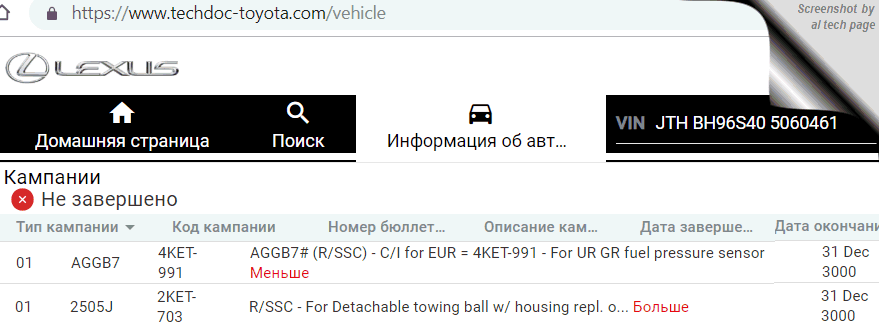

Certificate-JTHBH96S405060461.pdf
(23.8 КБ) 1798 скачиваний

Если по ВИН можно больше узнать о происхождении авто, то по данным Model Code - о его "персональных данных"
Да, в свое время электронный каталог апчастей был практически единственным источником инфы о дате производства конкретного.

Identification Lable of RHD Japanese Toyota vehicles

Admin write: в Model Code некоторые позиции могут ''отвечать " за разные данные.

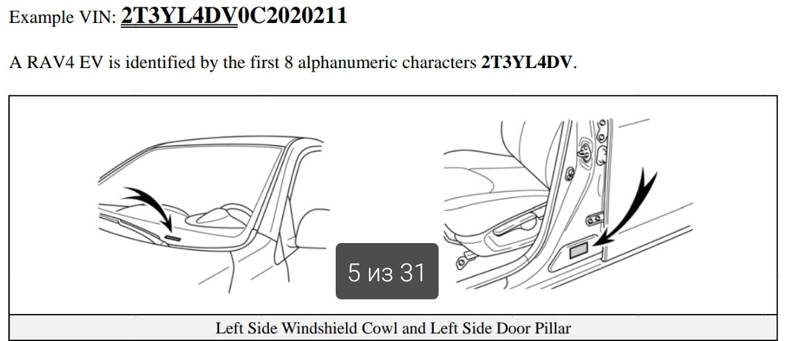

RAV4EV VIN code location
