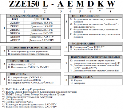

MODEL CODE

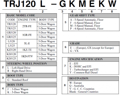

Насколько я понял, Вы задаете вопрос о возможных/допустимых вариантах MODEL CODE (кода модели) для различных MODEL NAME.
К сожалению четко-однозначного правила их формирования, увы, нет.
Например, даже в рамках одной модели допустимы как 2-буквенные, так и 3-буквенные MODEL CODE: AVENSIS Model Code AZT vs. AVENSIS Model Code AT/ CT.
Но в MODEL CODE обязательно используется "ключевая" буква названия двигателя. Например, Crown/LexusGS300/GS350 с двигателями 2GR,3GR,4GR имеют "общий" MODEL CODE – GRS.
Подробнее описано в http://en.wikipedia.org/wiki/List_of_Toyota_platforms
А это http://web.archive.org/web/20010412050723/www.geocities.com/MotorCity/Pit/9975/bodies.html уже можно найти только в архиве интернета :(
Относительно подробный (но несколько устаревший) перечень существующих вариантов вроде бы есть, но его надо постоянно корректировать (по мере выпуска новых вариантов моделей).
Возможно он будет востребован.
При затруднениях:

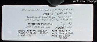

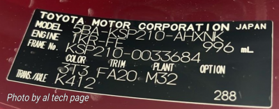

1. Взгляните на лейбы диагностируемого авто:
Изображение (или http://alflash.com.ua/RX/_3416.jpg ), в которых код модели указан в явном виде
2. Определите тип (название) двигателя (по "лейбе", VIN-коду и/или по Model Code)
1+2-> позволит резко уменьшить количество вариантов.

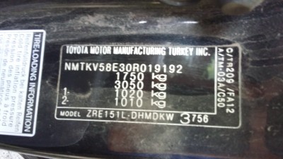

Доброго, Владимир Петрович , а как понимать (расшиф.) VIN для европейского рынка . Вопросов много
1.-десятая позиция (год выпуска) ,на трех авто - 0 ,а года выпуска 08-12 (по тех. паспорту).Понятно ,что есть -модельный год выпуска.
2.по пятой позиции (код двигателя )- где можно узнать не видя ''лейбла"(нижней строки) ,маркировку ДВС. 3. одинацатая позиция-(код завода)- на мое понимание ,в каком ''цеху собиралось авто'' .
4.- девятая позиция- кому она нужна понятно ----а нам Она нужна ?.

nazar писал(а):1.-десятая позиция (год выпуска) ,на трех авто - 0 ,а года выпуска 08-12 (по тех. паспорту).Понятно ,что есть -модельный год выпуска...
Увы. это правило справедливо не для всех регионов
Изображение-> http://alflash.com.ua/2013/vin_1588sm.jpg

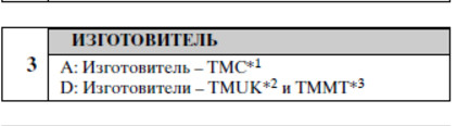

nazar писал(а):3. одинацатая позиция-(код завода)- на мое понимание ,в каком ''цеху собиралось авто''...
Чаще всего это так. Но следует учитывать, что если, например, для DYNA (Australia) 11-я позиция означает
"Assembly Plant. 0−4..Hamura Plant, Hino Motors, LTD, 5−9..Toyota Auto Body Co., LTD.",
то для северо-американских авто 2012 модельного года она расшифровывается" так:
"Plant Code: 0-9, D, J, K, L = TMC; C = Cambridge; M = Baja; P = Mississippi; R = Subaru of Indiana; S = Indiana; U = Kentucky; W= Woodstock; X = Texas".

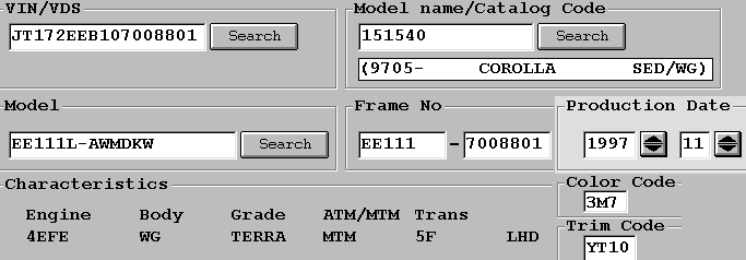

Дату изготовления проще и достовернее всего определять по программе Toyota EPC:
Old Version of Toyota EPC

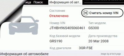

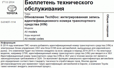

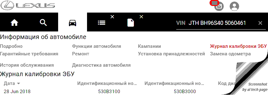

Для справки (TSB G-0142L-1114).

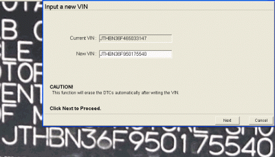

В 2014 году компания TMC начала добавлять идентификационный номер транспортного средства (VIN) в электронные блоки управления (ЭБУ или блок ECM) всех автомобилей, выпущенных для европейского рынка. Это изменение будет постепенно внедрено на всех заводах в период 2014-2015 гг. На некоторых моделях, например Lexus GT86, идентификационный номер транспортного средства (VIN) уже вводится в ЭБУ.
Идентификационный номер транспортного средства (VIN) в ЭБУ уже в течение многих лет (примерно с 2004 года) является законодательным требованием в США. Он выполняет функцию уникального идентификатора автомобиля для определения соответствия стандарту токсичности отработавших газов. Многие другие автопроизводители уже применяют такую идентификацию автомобилей в Европе, и компания Toyota также внедряет аналогичный процесс.
Для справки. Начиная с Lexus 2005 models LS430, SC430, GS430/300, ES330, IS300/IS300 SportCross, LX470, GX470, RX330, ECM outputs the VIN.
Нынче БУ знает и пробег авто

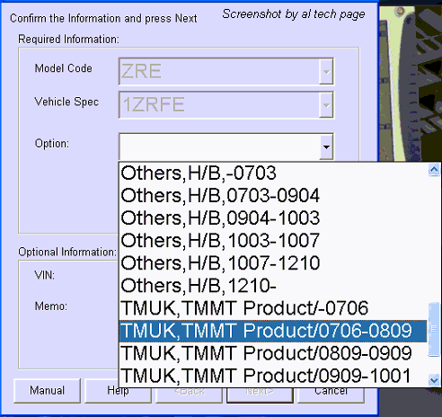

На странице http://alflash.com.ua/Vin.htm размещены ссылки на расшифровку вин-кодом "американцев" [Vehicle Identification Number (VIN-code) for Toyota and Lexus, that manufactured for Nort America (USA/Canada)], что может пригодится при таком действие:

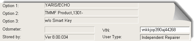

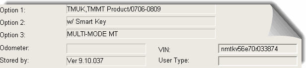

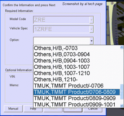

При выборе различных установок Techstream (EU/Other/Japan) программа может запутаться в комплектации авто различными электронными системами. Например, если TS находится в Other, а диагностируется RHD авто, то могут возникнуть непонятки из-за якобы их отсутствия.
Их суть которых в том, что она может "в упор не видеть" некоторые системы, которые по факту есть в авто, но их нет в аналогичных моделях других регионов. Обычно такие казусы списывают или на баги программы и/или на ущербность китайских клонов аппаратного интерфейса
Иногда неправильный выбор места сборки авто может стать причиной такого конфуза как в viewtopic.php?f=16&t=350&p=4512#p4512
Кроме этого, TS может запросить доп. инфу (Option). в которой необходимо уточнить дату выпуска авто, место его сборки, комплектацию:

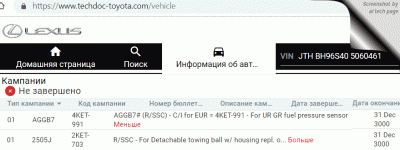

4KET-991recall.pdf
(169.41 КБ) 2223 скачивания
Certificate-JTHBH96S405060461.pdf
(23.8 КБ) 2249 скачиваний

Спасибо! А подойдет ли эта табличка и для других Тойот? Например, вчера позвонил Крузер, 2006 г, 4 литра. Жаловался на светящийся чек из-за кода по катализатору. Сейчас "курю" форум по Mode 6...
Сообщения: 4053
Re: Toyota / Lexus VIN-code

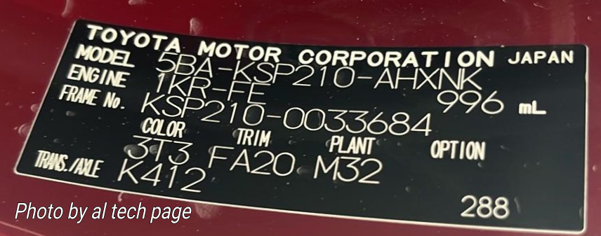

Model Code этого LC?
Например,

Identification Lable of RHD Japanese Toyota vehicles

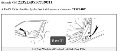

RAV4EV VIN code location
