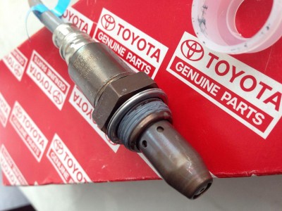

Вчера предложили датчик AFR новый оригинальный (тойота денсо в красной коробке 89467-35110) из докризисной поставки по цене 50$ включая доставку из Ёбурга, не смог устоять, купил. так что подожду как придет и махну на втором банке на новый. Хотя если в выходные легко выкрутятся "передние" датчики, то конечно их ради эксперимента поменяю местами.
Сегодня с утра спросил у водителя служебного баргузина (Газ не помню какой), сколько он менял лямбд. Он говорит что за 66ткм уже 3 передние лямбды поменял бошевские и ни одной задней. Получается с нашим бензом это расходник. :(
Цена в 50 USD, да еще и с доставкой, меня напрягает.
Плиз, сделайте фото вашего AFS и сравним его конструкцию с http://www.aliexpress.com/item-img/Auto ... .12.jeaSRd и с http://cdn.gollos.com/20808/Prod/2562541/Logo/l.jpg http://maxparts.com.ua/zapchasti-lexus- ... 0-original

Судя по фото это http://cdn.gollos.com/20808/Prod/2562541/Logo/l.jpg Просто сейчас мне его продали по старой рублевой (закупочной) цене которая по старому курсу равнялась 120$, а сейчас это всего 50$. На али дубликат кстати тоже видел. по форме как оригинал и конусом окончание и цена 55$, но не стал связываться с этой лотереей, хотя понимаю, что он заводской, и скорее всего именно той мануфактуры, что поставляет запчасти в красно-белые коробочки :? Я думаю датчик будет в руках где то через недельку, сделаю фотоотчет.

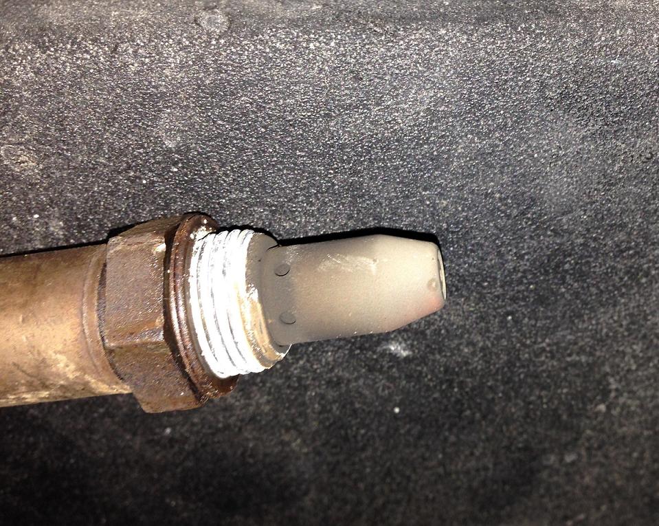

Не смог сегодня победить прогу на андроиде и с растройства заехал в гараж посмотреть где этот B2S1 находится. Чтобы до него добраться пришлось снять правое колесо и брызговик. Только оттуда можно его хотя бы увидеть. Снизу не подлезть. Ниша очень маленькая. Но это мелочь по сравнению с тем куда они засунули разъем. Одной рукой очень неудобно снимать тойотовские фишки с фиксатором. Руки конкретно пообдирал :evil:
К счастью разъем четко вошел в накидной ключ на 22мм. Предварительно смочив юбку датчика тормозухой начал пытаться откручивать. Но стала мешать защита ката первого. Пришлось ее немного отогнуть, чтобы хоть одеть ключ. Тормозуха помогла и датчик я выкрутил, но попотеть пришлось, так как для ключа места ну очень мало. Очень пожалел что нет накидного на 22 с трещеткой. Не представляю, как можно было бы решить ситуацию если бы датчик прикипел и сорвалась резьба. Пришлось бы снимать выпускной коллектор (хотя его тоже просто так не снять).
С водительской стороны снимать с первого банка уже не было никакого желания, дождусь лучше когда придет новый датчик.
Осмотрел b2s1 датчик. Легкий налет копоти на нем был. Отложений антифриза и масла не было. С одной стороны на конусе красноватое пятно от ферроценов. Маркировка: 89467-351100 Denso0881. Сопротивление между всеми выводами равно бесконечности кроме естественно двух черных, котоые идут на подогрев. Его сопротивление 2,5Ом. (Думал больше должно быть) получается мощность спирали около 60Вт.

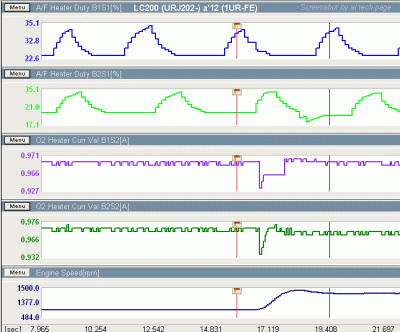

Нагреватели ислородных датчиков вашего авто питаются импульсным напряжением переменной скважности (параметры "A/F Heater Duty #1/#2", "O2 Heater Duty #1/#2", "O2 Heater Curr Val B1S2/B2S2").
AFRS/HO2S Heater Control PIDs

Кстати, а что датчик должен быть почище? Тоже подумал, что меньше копоти должно быть.

Пришел датчик. По виду оригинал. Сопротивление 2,8Ом. На резьбе серая смазка, чтоб не прикипал. Пластиковая крышка с маленькой цифрой. Denso0881 на корпусе маркировка. На днях поставлю.
Странно,такой конструкции носика зонда не встречал никогда.
Да, именно такой внешний вид и у этого датчика на сайте Denso (http://densoimages.com/image/234-9026) и его тамошняя цена = USD120 (http://www.densoproducts.com/SearchResu ... w=234-9026)
