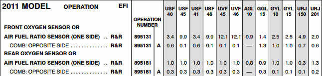

Согласно нормам времени на выполнение работ в GX460 (URJ150) 2011 г.в. на замену Air Fuel Ratio Sensor отводится 4.9 н.ч., на замену Rear Oxygen Sensor - 0.3 н.ч. p.s.

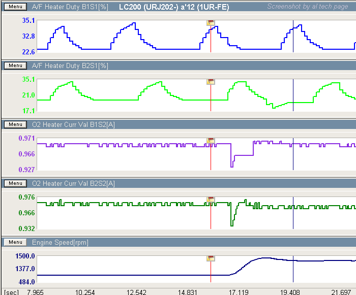

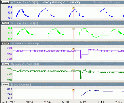

Нагреватели ислородных датчиков вашего авто питаются импульсным напряжением переменной скважности (параметры "A/F Heater Duty #1/#2", "O2 Heater Duty #1/#2", "O2 Heater Curr Val B1S2/B2S2").
Почти 5 часов

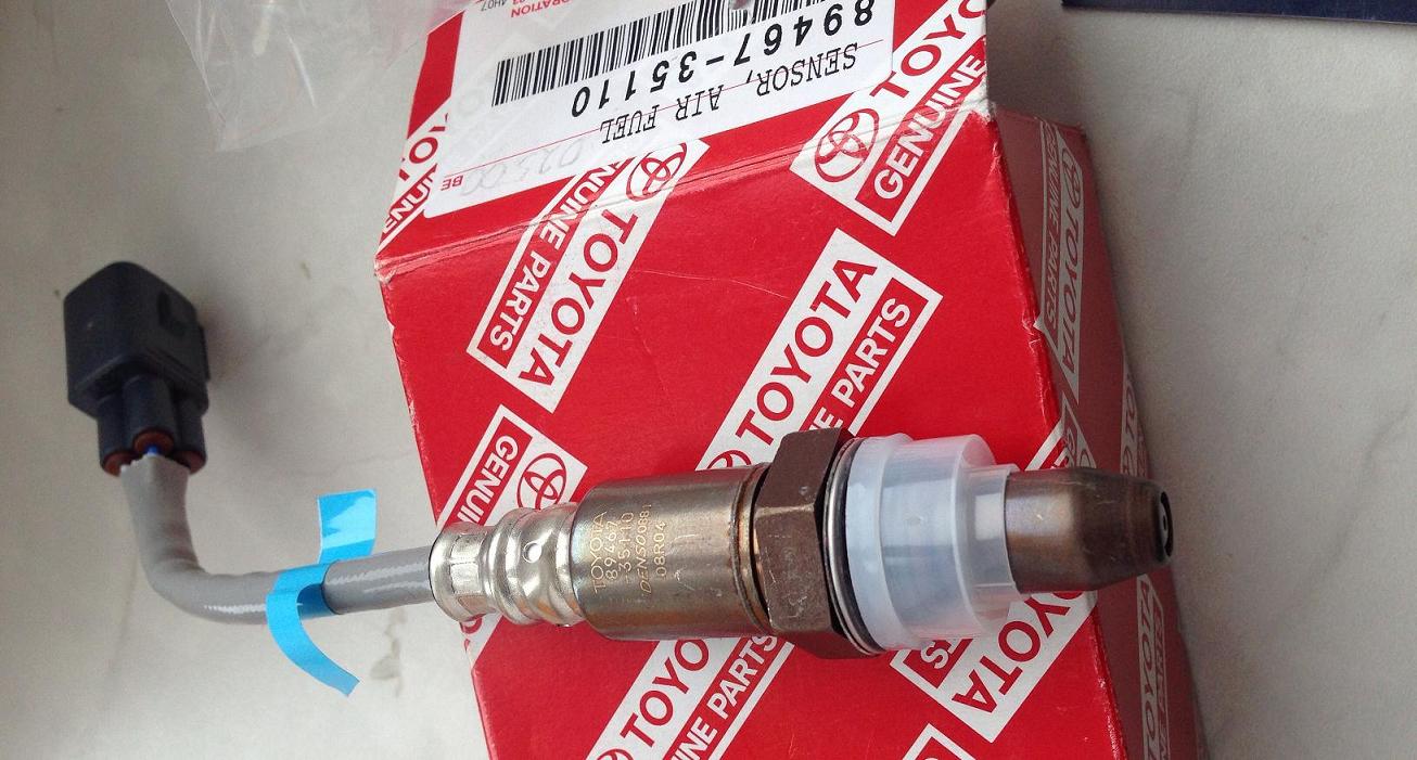

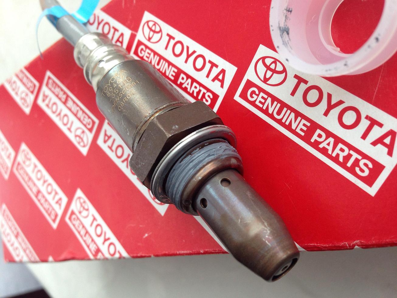

Пришел датчик. По виду оригинал. Сопротивление 2,8Ом. На резьбе серая смазка, чтоб не прикипал. Пластиковая крышка с маленькой цифрой. Denso0881 на корпусе маркировка. На днях поставлю.
Странно,такой конструкции носика зонда не встречал никогда.

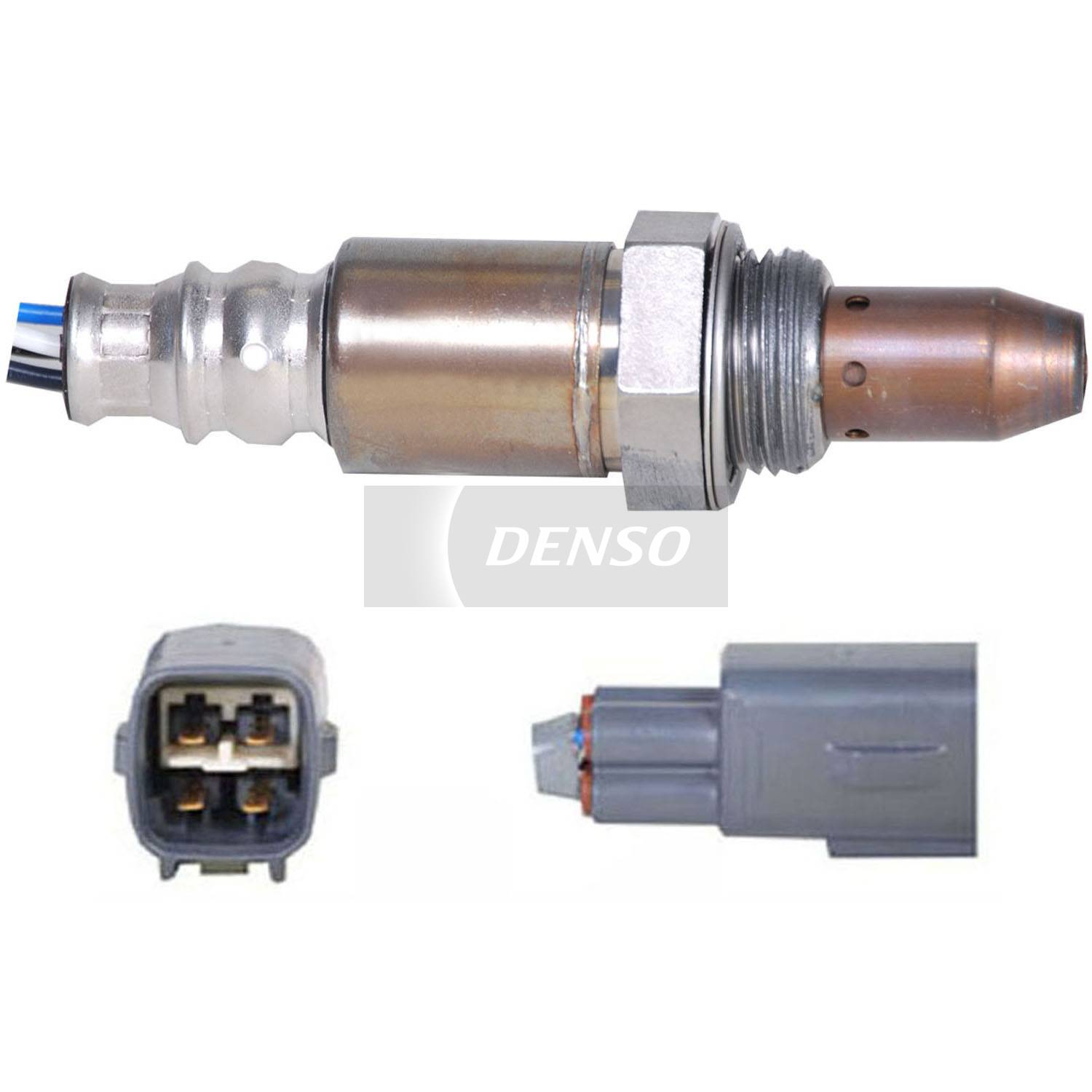

Да, именно такой внешний вид и у этого датчика на сайте Denso (http://densoimages.com/image/234-9026) и его тамошняя цена = USD120 (http://www.densoproducts.com/SearchResu ... w=234-9026)

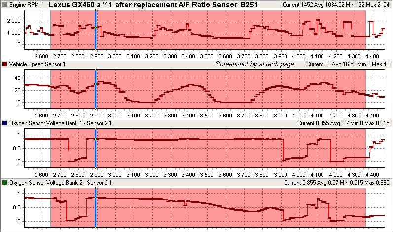

Поставил я новый AFR датчик тот который B2S1. Первое что удивило: Напряжение на B2S2 стало намного меньше (до замены первого датчика напруга на нем держалась очень высокая) и даже намного меньше B1S2. Я так понимаю ECU привык так корректировать топливную смесь и после замены датчика по второму банку начал беднить смесь. Прикладываю логи поездки сразу после того как выехал из гаража и сбросил ошибку:

Решил не тянуть и скинул на пять минут клемму АКБ. Завелся со второго раза (почему то авто всегда после сброса питания первый раз заводится и сразу глохнет). Теперь напряжения на обоих банках практически идентичные. B2S2 стал держаться нижних значений. Звук двигателя стал ровнее и тише (раньше на оборотах 1200-1300 была неприятная вибрация и звук громче был).
Теперь показания вторых лямбд показывают обратную тенденцию, если раньше второй банк имел всегда более высокое напряжение чем первый, то теперь в среднем уже первый банк имеет более высокое напряжение примерно на 0,1В. То есть при исправных вторых лямбдах смесь в первом банке стала богаче чем во втором.
Выводы:
1) P0158 была вызвана не неисправностью датчика B2S2, а неверно работающим AFR или как его называют - датчиком топливной смеси (артикул 89467-35110). То есть датчик после ката не врал и правильно показывал богатую смесь, которую мозг корректировал по данным неисправного датчика B2S1 (AFR) и следовательно обогащал смесь.
2) Обратная тенденция по первому банку говорит мне о том, что скорее всего хреновый бензин не пощадил и B1S1 и в перспективе мне придется и его менять по ошибке P0138. Или не все так плохо? Машину планирую использовать долго и может его превентивно тоже поменять?
