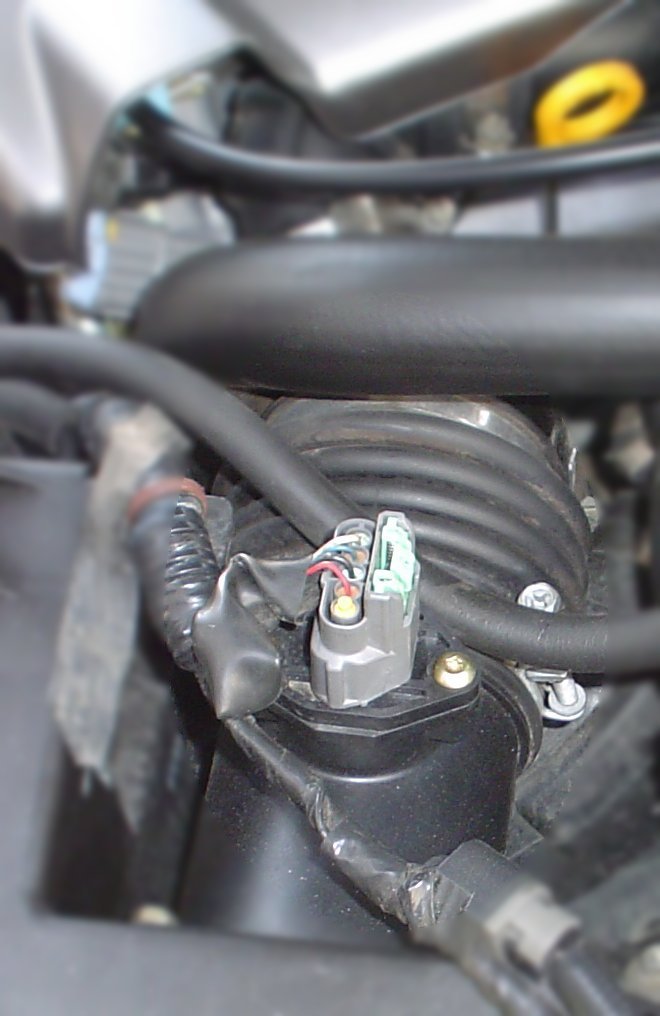

Ну собственно и проблема. Притащили на "галстуке" Ниссан АД 2002 года , не заводится. По сканеру неисправностей нет, но смутил в "дате" параметр МАФа - 1.11В, при прокрутке стартером параметр не меняется.Скидываю разъём с датчика , машина не заводится, в кодах появилась неисправность по МАФу и неисправность по температуре входящего воздуха. Подсоеденив манометр в рампу обнаружили отсутствие давления топлива ?? Ну ладно всякое бывает. Меняем насос ,предварительно проверив питание насоса. Давление в рампе 3.8 - 4.0 кг/см (если верить показаниям цифрового манометра ADD 600). Заводим , завелась ХХ устойчивый , реакция на газ до 2200 об. потом отсечка по топливу , оно и понятно МАФ не подключен.при подключении МАФа глохнет , при попытке завестись заводится рывком и в течении 2-3 сек. глохнет.Пошли покупать новый датчик. Поставив новый всё пришло в норму. Машина работает , едет в общем всё нормально.Стираю записанные коды и всё клиент уезжает......
Но через полчаса опять приезжает.... 20 мин. нормальной езды и машина на дороге глохнет , на ходу. Скинув разъём с МАФ-датчика хозяин в аварийном режиме поехал ко мне обратно..... Заводим с датчиком , заводится и глохнет, при активном педалировании акселератором пытается работать , валит черный дым из выхлопа.В "дате" время впрыска колеблется от 12 м.с. до 38 м.с.!! показания МАФа прыгают от 1.50В до 4.90В ( на заглушенном 1.05В). Без датчика всё приходит в норму (блок в аварийном режиме) двигатель работает, впрыск 4.9-5.2м.с.отсечка на 2200 об.
Что это за напасть!! Как отбраковать правильно этот "новый" МАФ-датчик. И в нем ли дело. Завтра с утра поеду в магазин попробую обменять датчик, но как то странно всё это , за три года работы первый раз такое что бы новый датчик сдох за 20 мин. работы движка.

Привет! Обычно при ХХ прогретого исправного двигателя напряжение MAF 1.25÷1.35 В. Проверьте напряжения питания ("+" и "-")
По мануалу примерно так:
#1 ("CA+"): 1,2...1.8 V при ХХ (примерно, 1 вольт при вкл. зажигании, но не заведенном двигателе);
#2 ("AVCC"): 5 V (Ign ON);
#3 ("CA-"): 0V;
#4 ("+Bat"):- Ubat;
#5 : free* (иногда ДТ).
http://www.alflash.com.ua/NZ/MAF3390_.jpg
Любопытно взглянуть на контекстные параметры: топливная коррекция, состав смеси, MAF в г/сек (кгм/час).
Конечно, нельзя исключить версию неисправности контрафактного** датчика. Перепроверьте напряжения на его контактах.

Проверял на разъеме датчика :
СА+ 1.05В ( на ХХ хаос полный, так как ХХ как такового нет,приходится подгазовывать)
AVCC - 5.19В
СА_ - 0.00В
ВАТ+ - 12.56В (на заведенную 14.38 В)
Т+ - 3.56В (на ХХ не помню)
Завтра со свежей головой ,гляну что к чему. Во всей этой кутерьме , запомнился только "мегавпрыск" топлива (до 38м.с.) при прогретом двигателе и подключенном датчике. Когда газ сбрасываешь какое то время давясь топливом ,двигатель чадит и пыхтит на ХХ (впрыск в это время 12-14 м.с.) МАФ 1.59-2.56В (скачет),газ не трогаю, но двигатель на ХХ пляшет оборотами от 400 до 1100 об.мин.

http://alflash.com.ua/for/maf_contrafact.pdf Почитал статью , завтра повнимательнее гляну на датчик, упаковка у нас идёт фирменная "Ниссановская" в серо-белых тонах. Постараюсь сфотать датчик и упаковку. Но, вроде на подделку не похож .....
Да Игорь Николаевич, грустная картина*игорь писал(а):Проверял на разъеме датчика :
AVCC - 5.19В
СА_ - 0.00В
Остается определить, кто виноват в происходящем:
- датчик, который дурит мозги компу;
- комп, который неадекватно реагирует на исправный MAF:
- или в системе есть неисправность (в другом месте) и мы видим только вершину этого айсберга (IMO: скорее всего). Поэтому,<p align="justify">а) проверьте выходное напряжение MAF, когда этот сигнал отключен от компа и состояние (двигателя) относительно стабильно;
б) проверьте выходное напряжение MAF при вкл. зажигания, но не заведенном двигателе, имитируя поток воздуха феном, возд. насосом (можно и ртом
в) герметичен ли воздуховода (от воздушного фильтра до корпуса др. заслонки);
г) значение параметров "температура двигателя" и "температура воздуха"?
д) "показатели" кислородного датчика?
Прим. MAF, который повстречался на Ниссан
* Реагирует ли БУ на это кодами неисправности ? Если да, то "замороженные данные" (FF) на момент подтверждения кода?
Да уж, утром отнес датчик назад. Взяли спокойно без истерики, вернули деньги назад (обычно брыкаются до последнего, пока матом крыть не начнёшь). Скорее всего датчик побывал ,не только у меня в руках.... Нашел на разборке б\у (ну что уж там) поставил, пока полёт нормальный . скорее всего фуфло подсунули... афось пролезет, не пролезло. Скорее всего опять кому нить впарят .
