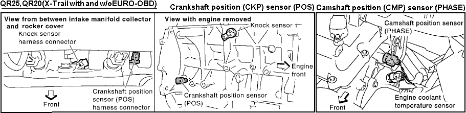

Расположение датчиков валов X-Trail c 2.0 и 2.5 QR Engine:
В viewtopic.php?f=2&t=498 часть 1 этого авто.
Фазовые соотношения сигналов датчиков (Phase vs. Pos vs. TDCs) и формирование Ignition Timing QG18 (Japan) в http://alflash.com.ua/un/QG18pos.pdf
Camshaft Position Sensor vs. Crankshaft Position Sensor on Nissan CR, HR, MR, QR, VK, VQ Engines см. в
http://alflash.com.ua/Almeras/Signals.pdf
- ckp_cmp.gif (24.3 КБ) 59085 просмотров
