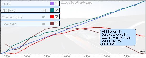

Для программной оценки мощности и момента записал 3 лога и видео разгонов машины до 100+ км/ч.

Сообщения: 4049
Re: Определение мощности и крутящего момента.
У Вас всё получилось и почти правильно ;) Но на этом рисунке неполные данные, т.е. реальная мощность и момент вашего двигателя больше.
Изображение <--Результаты Test3
P.S. Как видно из графика, это данные при выборе участка записи, в котором недостигнута зона максимальной мощности.
И надо подкорректировать "исходные данные", вставив "константы" именно вашего Крауна.
Размер резины?
Тип коробки (для указания передаточного соотношения, см. на лейбе под капотом)?

alflash писал(а):У Вас всё получилось и почти правильно Но на этом рисунке неполные данные, т.е. реальная мощность и момент вашего двигателя больше.
Спасибо за график! Смотрю японские лошадки не разбежались :lol:
