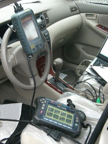

Смотрю и глазам не верю, неужто на заднем плане и правда он -Карман ВГ??? :D .
А что ?
Изображение лучше этой Изображение ?

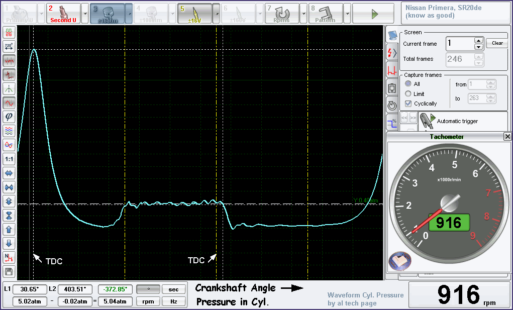

Cylinder Pressure Waveforms (by Motor Analyzer)
Олег Н-ск писал(а):... Вот сейчас Мотодок 2 возьму и я непобедим :D .Главное ведь понимать о чем говорит девайс, а потом уже и требовать от него чтобы он говорил больше и больше :lol: ...
Достойный девайс с неплохой техподдержкой.
И с его помощью Вы сможете, например, по такому графику
Изображение ( http://alflash.com.ua/Graf/badidle.gif )

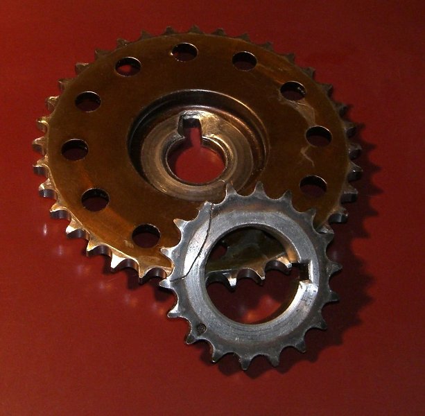

определить, что «мотористы» не смогли «поставить на кокс» этот шкив
Изображение ( http://alflash.com.ua/Graf/5634s.jpg )
Со всеми вытекающими для двигателя последствиями...
И убедиться, что "все хорошо, когда хорошо все":
Изображение ( http://alflash.com.ua/Graf/goodidle.gif )
