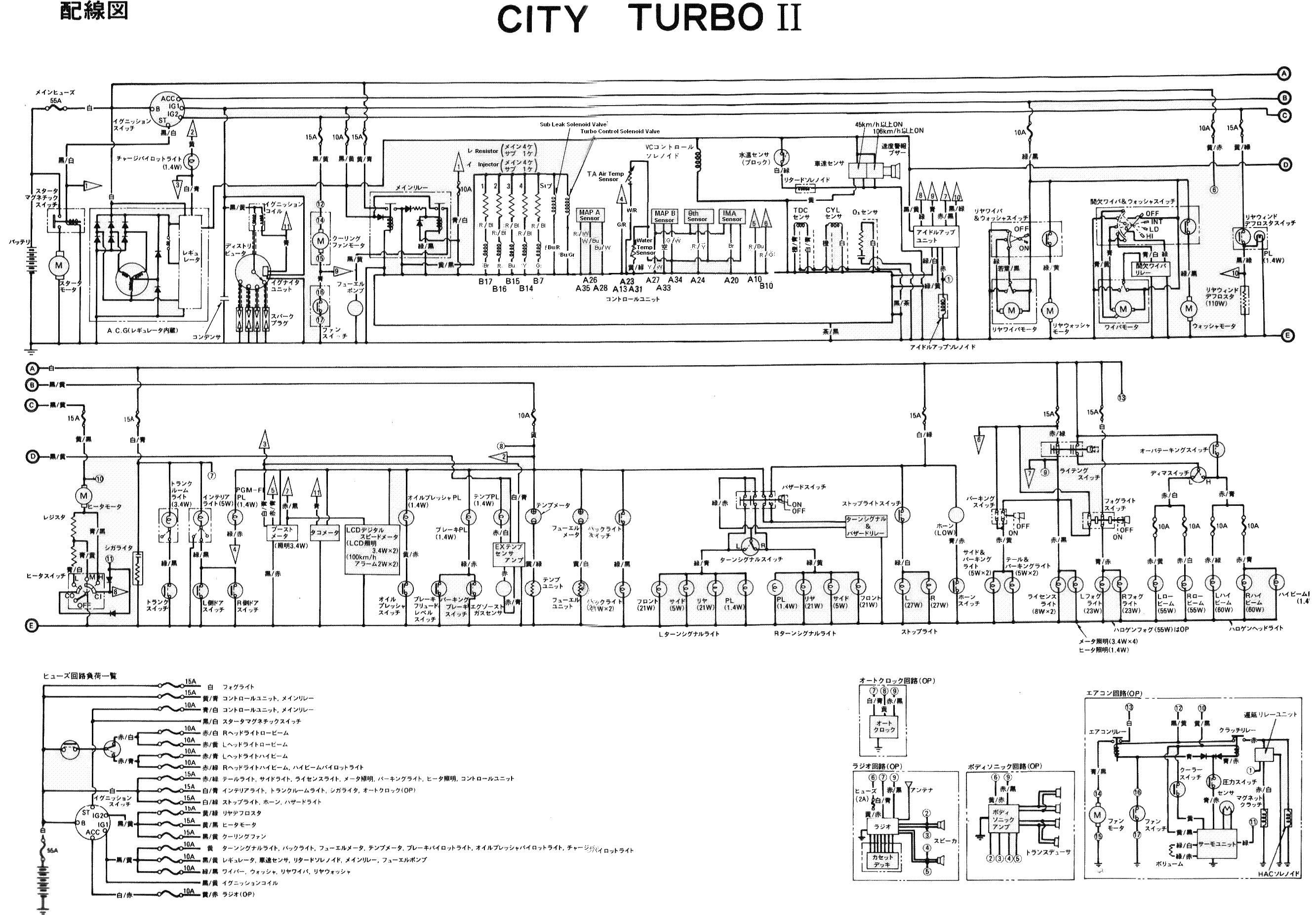

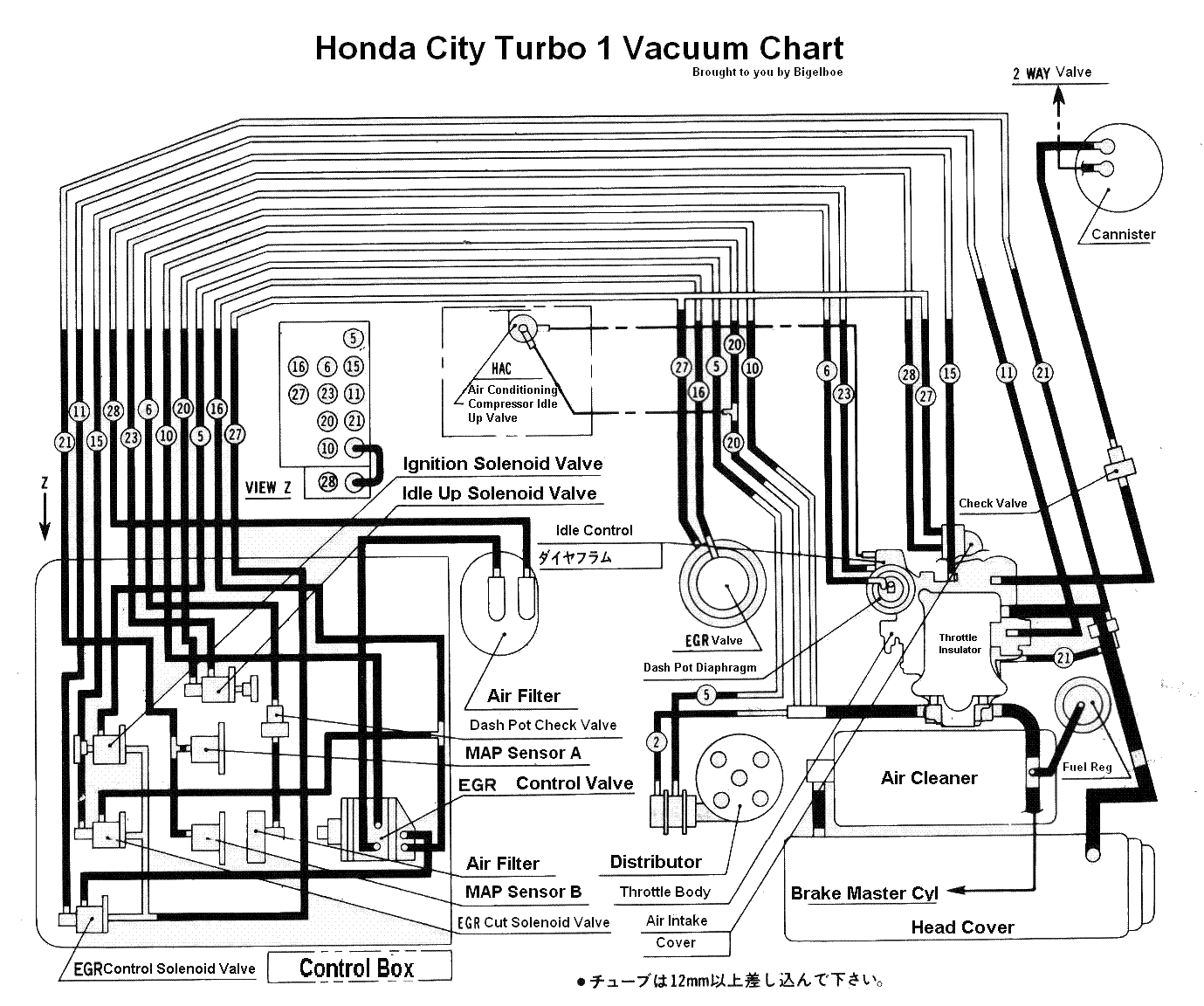

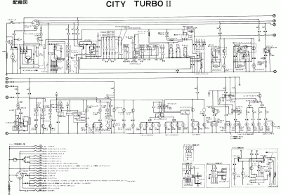

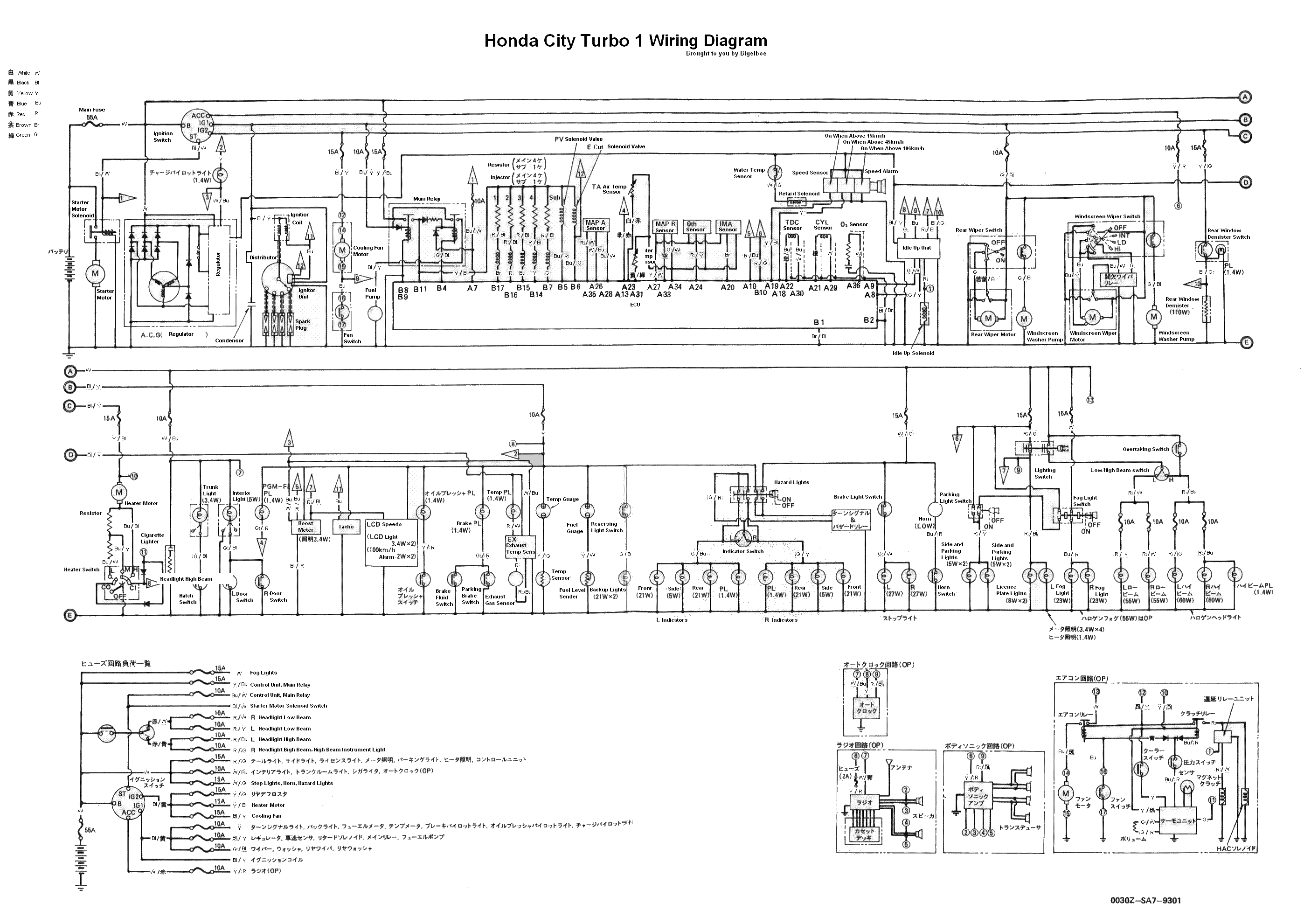

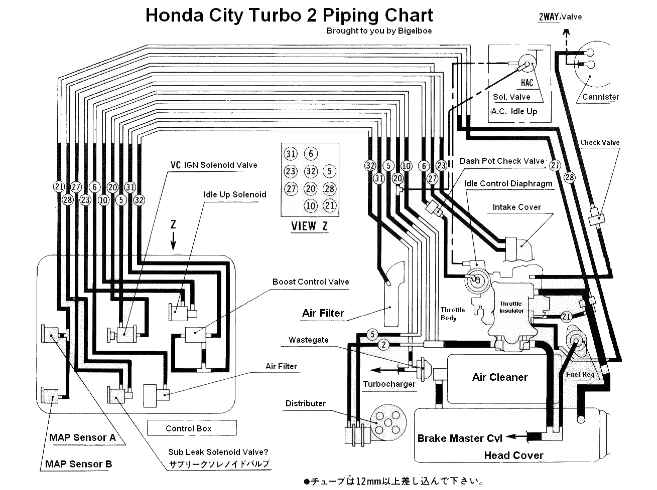

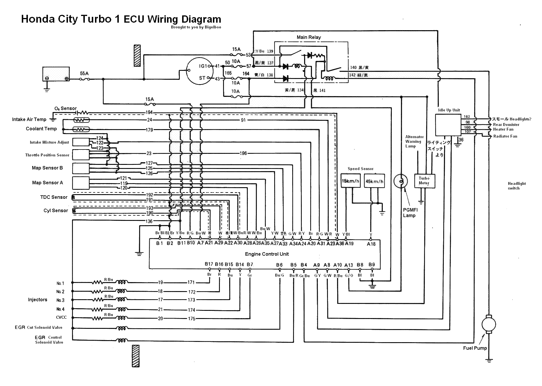

Установили двс контрактный. Не развивает обороты более 2000. Форсунки прочистили. Насос Тннд заменен. Нет мануала. По схеме два два Мапа в одной магистрали,для чего два ? Кто может может подсказать по этому ДВС.

1. Тип двигателя ER? Какого года выпуска авто-донорa?
2. Разберитесь какой вариант этого двигателя установлен и, первым делом, обязательно восстановите вакуумную схему.
3. А дальше будем посмотреть... Надеюсь, что "отчёт" по результатам ремонта не постигнет судьба предыдущих
