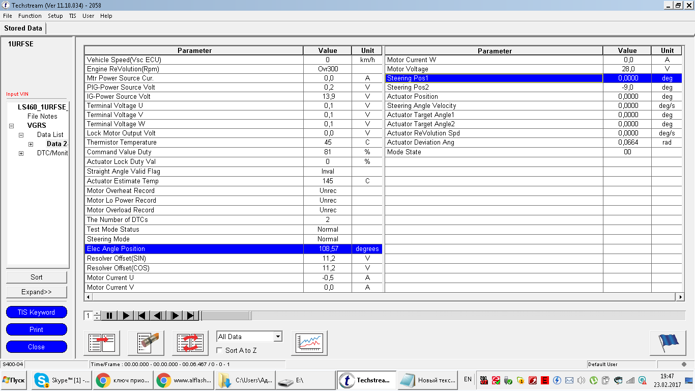

Авто был куплен уже с неисправностью, при попытке откалибровать после последнего пункта процедуры калибровки надпись "неудача" и вываливается неисправность С1593. неисправность удаляется после чистки истории, обычным методом неисправность не удаляется.
Клиент развал делал, по данным в течстриме-датчик положения руля в 0 но руль слегка наклонен влево а если руль ставить прямо положение руля-9, думаю не критично. Есть скрин исправного авто VGRS и нынешнего авто.В данных actuator везде 0. Снимать рейку и осмотреть актюатор? Если проводка в порядке, актюатор возможно извлечь?

3. На то, что параметр "Straight Angle Valid Flag" в состоянии ""Inval" обратили внимание?
4. Инициализацию привода (актюатора) угла поворота с помощью "танца с бубном", т.е. без сканера, а вручную, провели?
5. Регулировку центрального положения рулевого колеса выполняли?
6. Калибровку системы VGRS делали?
Если всё ДА, то можно переходить и к "залечиванию" системы всякими там перезаливками дампов и прочим священнодействиям кудесников от авторемонта

Лог с FFD? Где смотреть?
Обороты руля проверю.
Если не затруднит опишите процедуру инициализации привода (актюатора) угла поворота и регулировки центрального положения рулевого колеса вручную
Делал только каллибровку VGRS.
Регулировка центрального положения руля-посмотрите это для LS 460? И ниже еще пример.

vadimf писал(а):Лог неисправности сделаю.admin писал(а):...1. Данные (лог) Health Check?
2. Лог с FFD?[
Эта процедура проверяет "здоровье" всех доступных электронных систем. Подробнее см. в viewtopic.php?f=16&t=647#p5027 и видео в viewtopic.php?f=16&t=350&start=125#p8310
Нередко негаразды в одной системе могут быть из-за неисправности другой.
Данные FFD обычно показываются после клика на "облачко" в столбце слева от кодов неисправности (DTC).
И, если они просматривались, то будут в сохраненном логe.
Вызванные из контекста обрывки описания процедур малоинформативны, например, из-за того, что в них не указаны начальные условия их проведения, т.е. предварительные действия перед и действия после выполнения процедур.
Офф. Перезаливками дампа, как вынужденное средство, в порядке очередности где-то во втором десятке возможных процедур, но частенько ею подменяют необходимые проверки и анализ и это действо становится сродни отключению индикатора MIL.
Руль стоит коряво, но принудительного записанное значения флага монитора "всё ОК", делает этот баг как бы незаметным.
Критерий "народ пользуется" не применим, т.к. мало ли что пользует так называемый народ (от самогона, что "ключница гнала", до переподключения CE к датчику давления)
