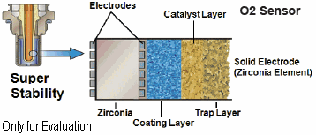

Действительно, переключающий кислородный датчик (aka Lambda Sensor) генерирует напряжение, которое зависит от разницы содержания кислорода в атмосфере и в отработанных газах, но их современные конструкции отличаются от обычных (см. рис. http://alflash.com.ua/O2/02s_connstr_frag.gif в viewtopic.php?f=15&t=799#p6019). Отличается и "технология" его самопроверки БУ.
Посоветовал бы вначале разобраться в отличиях между сутью параметров Resistance и Impedance (гугл знает всё :) ).
Ремонтник, у которого нет денег (цена вопроса меньше стоимости выкуриваемых за месяц сигарет) рискует так и остаться лузером. И такие неисправности, как например, описанные в статьях http://alflash.com.ua/p0606e.htm, http://alflash.com.ua/Learn/p0158web.pdf, будут ему не под силу :(
Единицы измерения Impedance можно увидеть, например, в FFD (http://alflash.com.ua/p0606e.htm) и тут:
Этот параметр расчётный*, поэтому его нельзя измерить приборами, а только с помощью сканера можно определить/узнать его численное значение. Так как "The voltage pulse generated by the ECM is used to detect the impedance of the O2 sensor."
И этот параметр актуален только для датчиков Super Stability типа.

Саша, в целом ваш пересказ описания из учебника правилен, но извините, циркониевый элемент не обладает ни емкостными, ни индуктивными свойствами ...
А в контексте темы, я назвал бы параметр "HO2S Impedance" мерилом "жизненных сил" этого датчика.
Подробнее я опишу, в том числе и особенности этого параметра, в запланированной статье о "новшествах" в кислородных датчиках и в проверках их состояния...

admin писал(а):...Саша, в целом ваш пересказ описания из учебника правилен, но извините, циркониевый элемент не обладает ни емкостными, ни индуктивными свойствами ...
Это понятно, что циркониевый элемент не обладает ни емкостными, ни индуктивными свойствами. Но, при нагреве и при разности кислорода, он генерирует напряжение. Поэтому, подключать к нему омметр, на выводах которого также имеется электрический потенциал есть неправильно. Думаю, что как минимум можно получить неправильные показания, а как максимум, навредить одному из двух устройств. Тут, скорее всего, нужно измерять импеданс О2 датчика косвенными методами, что и делает ЭБУ, посылая измерительный импульс.

Уточнение о свойствах циркониевого кислородного датчика вызвано тем, что из описания части отличий понятий сопротивление и импеданс, у некоторых может сложится ложное впечатления, что импеданс датчика, измеряемый БУ, следствие якобы емкостных или индуктивных его свойств.
Уже ранее было процитировано предупреждение о том, что "Подключать омметр" для измерения импеданса - бесполезно
