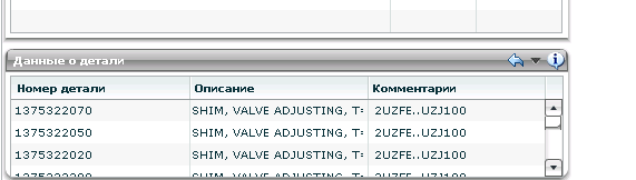

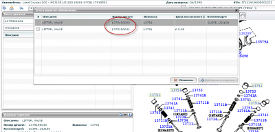

Там по моему не шайбы,
Re: TLC 100 LFT
Шайбы, под стаканами, распредвалы поднимать надо (20 раз разбирал такие). По этому и стараюсь определить все на "старте" без разбора.
Re: TLC 100 LFT
Двух диаметров бывают, зависит от года выпуска.
Re: TLC 100 LFT
VVA писал(а):Шайбы, под стаканами,
Угу, недоглядел.
