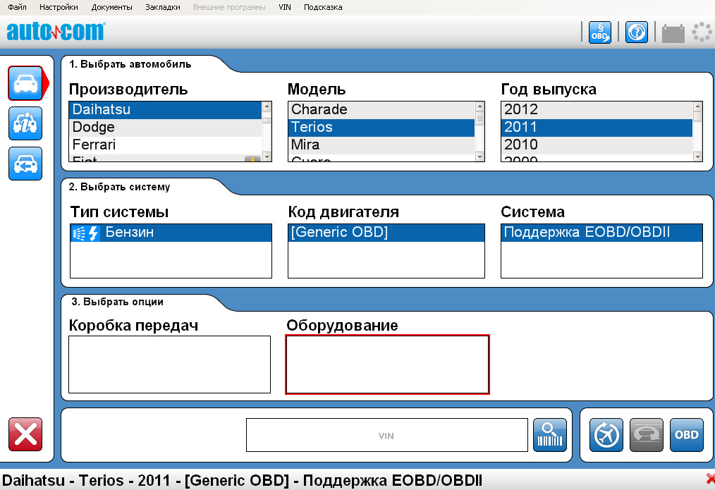

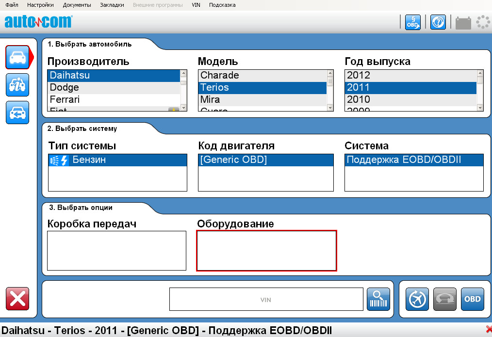

Daihatsu Terious 2011 год.
Позвонил владелец этого авто и спросил могу ли я сбросить сервисные интервалы? (Засветилась лампочка с гаечным ключом). В списке авто, в моем мультимарочнике, эта Daihatsu имеется только по OBD II.
Вопрос - а можно ли в этом авто сбросить сервисные интервалы без сканера - нажимая на педали, включая/выключая зажигание, или каким либо другим способом?
