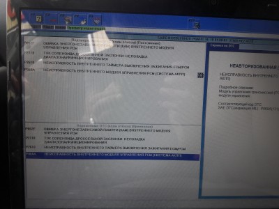

Двигатель работает без нареканий. По утрам бывает долго заводиться, но думаю неисправности на это не влияют. Alldata предлагает обновить прошивку или поменять ЭБУ. Кто сталкивался с данной проблемой?

Как там с массами, питанием, напряжение зарядки? Авто случайно не прикуривали?

По моему замена мозгов.

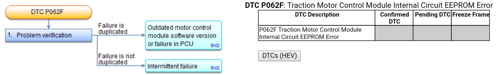

ID нужной обновленной прошивки известно?
Содержание (текст) сервисного бюллетеня или хотя бы его номер?

С питанием и массами порядок. Информации по сервисному бюллетеню у меня нет, так же как и по новой прошивке.А текущую прошивку посмотреть можно. Когда приедет.

Re to P062F
vadimf писал(а):... текущую прошивку посмотреть можно. Когда приедет.
Program P/N нынешней версии ПО как раз указан :wink:
DTC P062F: PCM внутренний модуль управления. неисправность памяти Keep Alive Memory (KAM)
Модуль управления трансмиссией (PCM) оснащен активной памятью (KAM). В ней хранятся данные обучения управления трансмиссией, VIN и прочая инфа, даже если на PCM не подается питание, например, когда аккумулятор отсоединен.
При включении CPU извлекает сохраненную информацию из KAM, а также записывает данные в KAM (связанные с управлением данные записываются при включении переключателя зажигания в положение ON (II) или нажатии кнопки запуска / остановки двигателя или по команде HDS). Когда процесс поиска данных или записи данных не завершен нормально, PCM обнаруживает неисправность и сохраняет код неисправности и данные Freeze Frame.
Причиной может быть нарушение внутренней цепи PCM и другие.
Malfunction Threshold. A malfunction is detected whenever the keep alive data retrieval and writing process is not completed normally.
