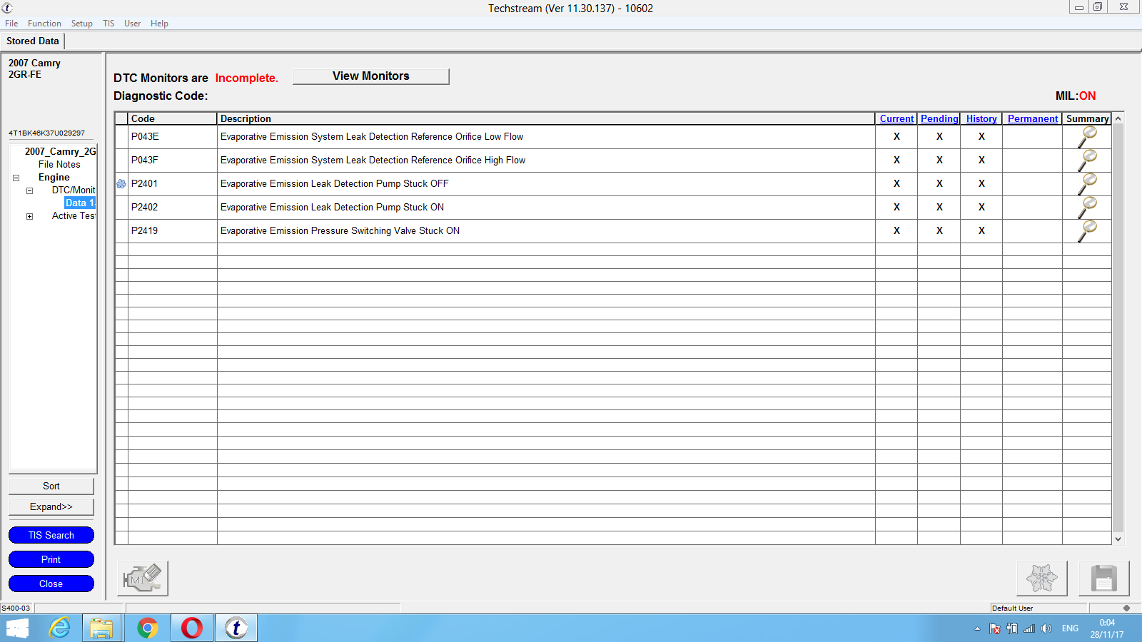

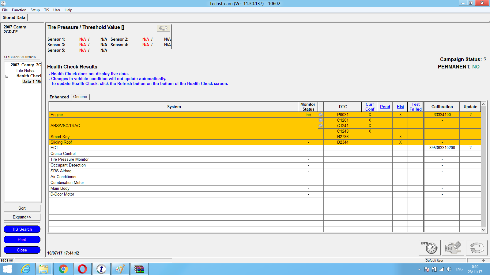

Здравствуйте. Подскажите, не существует ли сервисных бюллетеней по ниже приведенным неисправностям. Вроде как там взаимоисключающие коды неисправностей.
Логи с Health Check сняты давно, проблемы с теми кодами уже решены. Выложены для просмотра номера калибровки, может есть необходимость перепрограммирования.

TSB для этих кодов этой модели этого года с таким двигателем мне не попадались.Wladimir10 писал(а):Здравствуйте. Подскажите, не существует ли сервисных бюллетеней по ниже приведенным неисправностям. Вроде как там взаимоисключающие коды неисправностей.
Но для него обязательно необходимо обновить калибровк до Cal ID 33334200:
,которая вкупе с другими мерами снижает вероятность катаклизма, описанного в http://alflash.com.ua/avtovideo/2/ (кликните на "Отзыв Часть 1" в правой вертикальной линейке прокрутки)
и далее.
Вероятно, что необходимы PERFORM EVAP SYSTEM CHECK (MANUAL OPERATION) и "ручная" проверка навесного EVAP ...
А для пущей важности - повторная проверка относительной компрессии, т. к. тут что-то п(р)ошло не так:
Update.
NOTICE: If the 0.02 inch reference pressure difference between the first and second checks is greater than the specification, the DTCs corresponding to the reference pressure (P043E, P043F, P0441, P0455, P0456, P2401, P2420) will be all stored.Wladimir10 писал(а):... Вроде как там взаимоисключающие коды неисправностей..

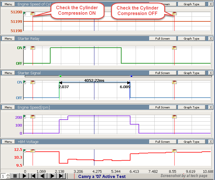

Много раз пытался сделать тест относительной компрессии на этом автомобиле, но ни разу не удалось. Так и не понял, что пошло не так. Да и больше , скорее всего, не удастся попробовать.alflash писал(а):Вероятно, что необходимы PERFORM EVAP SYSTEM CHECK (MANUAL OPERATION) и "ручная" проверка навесного EVAP ...

В любом случае возможность будет, не с этим авто, так с другим. Так интересно познавать новые возможности Techstream. Когда Вы, Владимир Петрович выложили скрин теста проделанного мною, сразу заметил, что время работы стартера всего 4 сек, а для теста нужно не менее 10. Но там push star и я (видимо ошибочно) полагал, что система сама будет держать включенным стартер необходимое время. (Секундомер в голове не сработалalflash писал(а):Надеюсь, что не всё так плохо и у Вас ещё будет возможность пользоваться этим активным тестом![]()
Предполагаю, что загвоздка в недостаточном времени его проведения, из-за чего комп не успевает расчехлиться расчётом результатов этой проверки.
Сравните, например, длительность (и результативность) теста из https://forum.alflash.com.ua/viewtopic.php?f=18&t=558&start=18#p11400 и вашего:
В первом примере время между Test ON и Test OFF примерно 19 сек и БУ выдал результаты через 11 сек после активации теста, а в вашем - длительность самого теста всего лишь 8 сек.
ВременнЫе рамки этого теста указаны в его описании в Techstream:

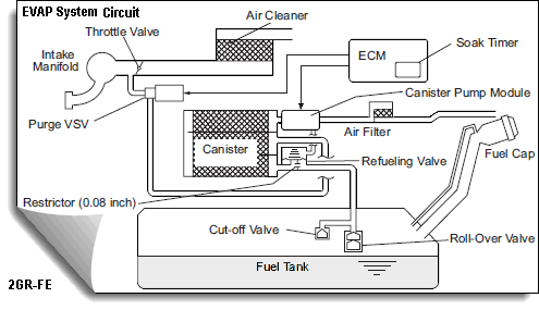

Изучал разновидности EVAP по Вашим статьям и материалам отсюда https://autodata.ru/article/all/evap_toyota/. Выходит, что в данном автомобиле EVAP 6.alflash писал(а):Что означает цифра 6 в названии темы?
Re: Camry 2GR-FE KEY-OFF EVAP SYSTEM

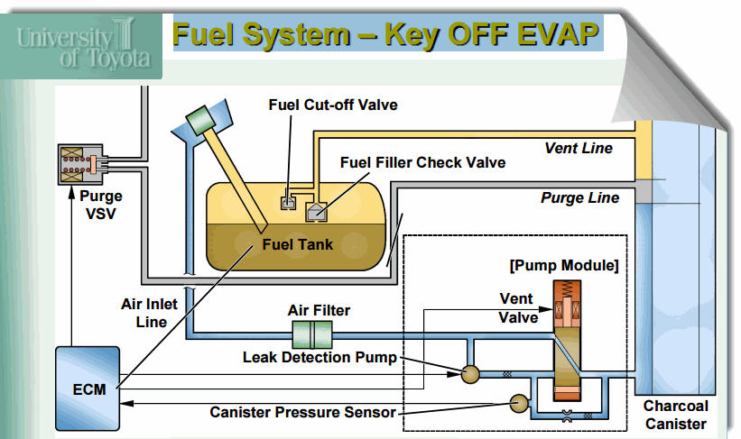

По правильному, система улавливания паров этого автомобиля называется "TOYOTA KEY-OFF EVAP SYSTEM"*, и никак не самопальным именем "EVAP 6", которое может "сбивать с пантылыку".
Для справки. Корректные названия других конструкций тойотовских систем EVAP
• Non-ECM controlled EVAP with TVV
• ECM controlled EVAP with VSV
• Early Type (Non-Intrusive), 1996-2002
• Late Type (Intrusive), 2000-05
• LEV II, 2000-06
• *LEV-II with Vacuum Pump (Key-Off), 2004- (by 2007 all models were equipped with it)

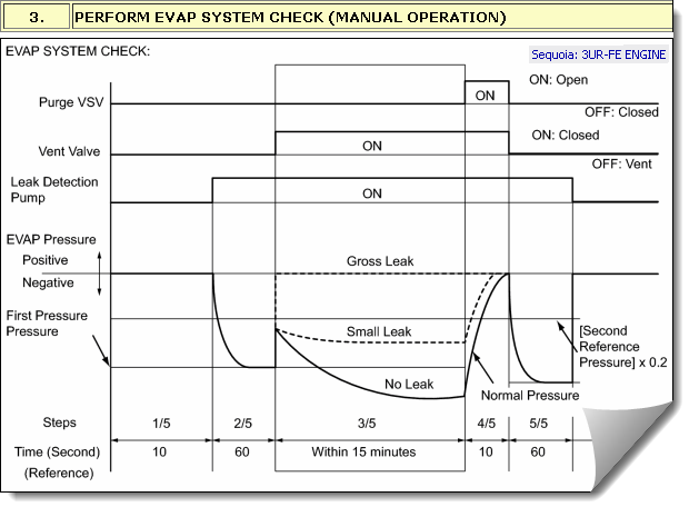

3. PERFORM EVAP SYSTEM CHECK (MANUAL OPERATION)Критерии исправности EVAP этого авто на каждом шаге EVAP SYSTEM CHECK (MANUAL OPERATION):(b) Select the following menu items: DIAGNOSIS / ENHANCED OBD II / SYSTEM CHECK / EVAP SYS CHECK / MANUAL OPERATION.
- NOTICE:
(a) Clear the DTCs
- • In the EVAP SYSTEM CHECK (MANUAL OPERATION), perform the series of 5 EVAP SYSTEM CHECK steps manually using the intelligent tester.
• Do not perform the EVAP SYSTEM CHECK when the fuel tank is more than 90% full because the cut-off valve may be closed, making the fuel tank leak check unavailable.
• Do not run the engine during this operation.
• When the temperature of the fuel is 35°C (95°F) or more, a large amount of vapor forms and any check results become inaccurate. When performing the EVAP SYSTEM CHECK, keep the temperature below 35°C (95°F).
4. PERFORM EVAP SYSTEM CHECK (STEP 1/5)
(a) Check the EVAP pressure in step 1/5.
P0451* EVAP pressure fluctuates by +-0.3 kPa-g (2.25 mmHg-g) or more. Suspected Trouble Areas: Canister pressure sensor noise
*These DTCs are already present in the ECM when the vehicle arrives and are confirmed in the "CONFIRM DTC" procedures above.
5. PERFORM EVAP SYSTEM CHECK (STEP 1/5 TO 2/5)
DTC Not yet determined: Virtually no variation in EVAP pressure during step 1/5. Then decreases to reference pressure
DTC P2402 Small difference between EVAP pressures during steps 1/5 and 2/5. Suspected Trouble Areas: Leak detection pump stuck ON.
6. PERFORM EVAP SYSTEM CHECK (STEP 2/5)DTC Not yet determined: EVAP pressure in step (b) between -4.85 kPa-g and -1.057 kPa-g (-36.4 mmHg-g and -7.93 mmHg-g) - Not yet determined
- HINT:
Make a note of the pressures checked in steps "A" and "B" below.
(a) Check the EVAP pressure 4 seconds after the leak detection pump is activated* (Step "A").
*: The leak detection pump begins to operate as step 1/5 finishes and step 2/5 starts.
(b) Check the EVAP pressure again when it has stabilized. This pressure is the reference pressure (Step "B").
DTCs*: P043F and P2401. EVAP pressure in step (b) -1.057 kPa-g (-7.93 mmHg-g) or more: Reference orifice high-flow and/or Leak detection pump stuck OFF.
DTC P043E*: EVAP pressure in step (b) below -4.85 kPa-g (-36.4 mmHg-g): Reference orifice clogged.
DTC P2419* EVAP pressure in step (a) more than -1.057 kPa-g (-7.93 mmHg-g): Vent valve stuck closed.
*: These DTCs are already present in the ECM when the vehicle arrives and are confirmed in the "CONFIRM DTC" procedures.
7. PERFORM EVAP SYSTEM CHECK (STEP 2/5 TO 3/5)
(a) Check the EVAP pressure increase in step 3/5.
DTC Not yet determined: EVAP pressure increases by 0.3 kPa-g (2.25 mmHg-g) or more within 10 seconds of proceeding from step 2/5 to step 3/5
DTC P2420: No variation in EVAP pressure despite proceeding from step 2/5 to step 3/5: Vent valve stuck open (vent)
DTC P0451: No variation in EVAP pressure during steps 1/5 through 3/5: Canister pressure sensor malfunction fixed.
8. PERFORM EVAP SYSTEM CHECK (STEP 3/5).
(a) Wait until the EVAP pressure change is less than 0.1 kPa-g (0.75 mmHg-g) for 30 seconds.
(b) Measure the EVAP pressure and record it....
- HINT: A few minutes are required for the EVAP pressure to become saturated. When there is little fuel in the fuel tank, it takes up to 15 minutes.
