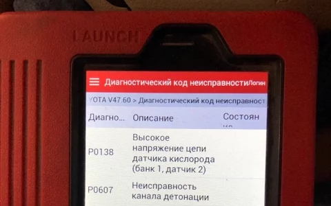

Очередная подстава вечно краснокирпичной табуретки, которая вот так похабно понимает Toyota DTC P0607 CONTROL MODULE PERFORMANCE
Одни уже поменяли напрасно ДД, другой было собрался "снять ЭБУ , посмотреть окисление , и сама проводка под вопросом", но, начитавшись бюллетень для авто другой модели, для другого региона, с другим двигателем и другого г.в. решил что "Читал бюллетень , пишут замена ЭБУ".
Вот уж действительно, покажите какой у вас инструмент и станет ясно какой вы мастер. :D
