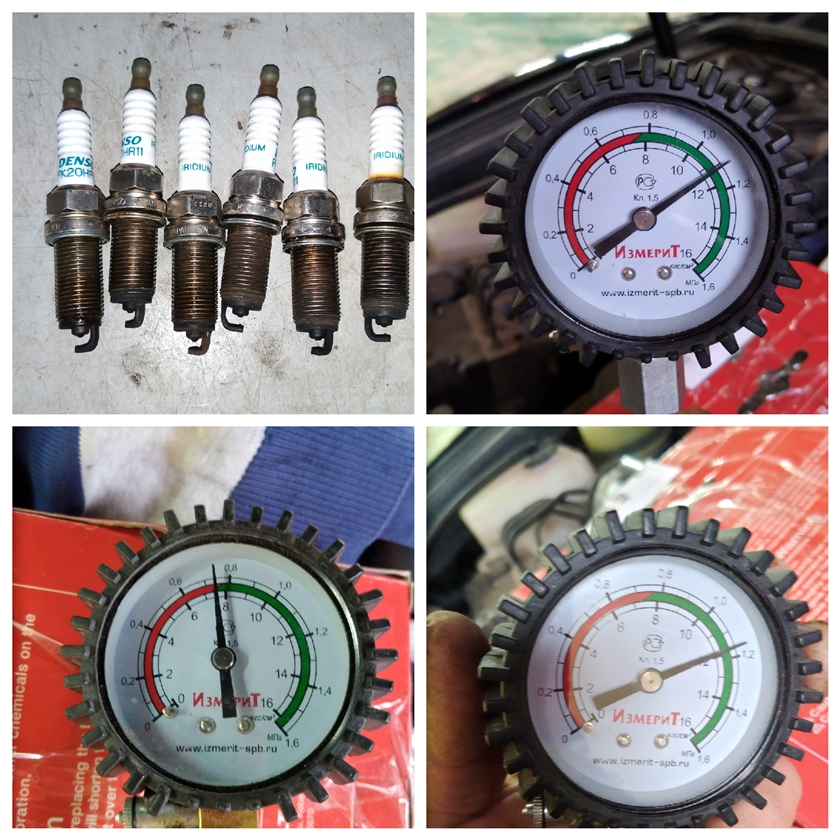

Был мороз -43. Автомобиль стоял на улице на прогреве автозапуском сигнализации StarLine по температуре. Пока владелец был на рабочем месте благополучно «Сдох» о чем владелец узнал только вечером. Помучав стартер оставил в покое на Новый год. Два дня назад привезли ко мне, пытались завести – без результата. Оставили в теплом боксе на сутки. Прихожу, кручу, признаки жизни есть но очень слабые. При вращении стартером даже на слух чувствуется неравномерность вращения двс. Цепляемся, акб снимали – кодов нет. Тест здоровья и включенное зажигание с All Data в приложенном логе. Включаю тест насоса в баке – гудит. Выкручиваю свечи Bank2 мокрые и самое главное – межэлектродный зазор от 5 мм! Свечи в помойку. Купить оригинал нет варианта. Ставлю точно оригинальные но б/у с зазором около 1.5-2.0мм, но рабочие 100%, сам лично выкручивал. Собираю коллектор ключ на старт…

Для морозов ситуация для меня стандартная, залили двигатель. Сушка и тепло помогает в 90%. Этот случай не попал в разряд простых. Меняю все свечи, зазор везде огромный. Визуально свечи прошли не больше 15т.км. Китайские подделки 100%. Кручу, заводится плохо, очень плохо. Пропуски по всем цилиндрам, ну это допустимо. Дальше ситуация не улучшается. Прогрел, сделал тест компрессии.
Тест компрессии на картинке и в логе. Если за более объективный пример взять измерение господина MakNathal в теме - viewtopic.php?f=18&t=558
То глядя на мои данные вытекает вывод что только цилиндр номер 3 «похож на правду». Остальные имеют повышенную компрессию по отношению к нему (т.е. имеют большую просадку по оборотам). Наличие большого количества топлива наоборот приводит к так называемому эффекту «смыва компрессии» и ее снижения. Вышеуказанный тест наводит меня на мысль достать эндоскоп и обследовать для начала цилиндры Bank2. Есть предчувствие, что будет большое количество масла в цилиндрах…

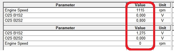

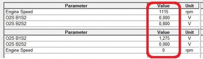

Еще один интересный момент, это поведение задних кислородных датчиков при включенном зажигании и уже прогретом двс включая повышенные обороты. При работе двс ситуация с показаниями задних датчиков кардинально не меняется - Bank 1 висит в бедной смеси, а Bank 2 висит в богатой смеси (исключение составляет лишь момент сброса газа и отключение из работы форсунок, тогда Bank2 все же удосуживается уходить вниз по напряжению, как и положено). При включенном зажигании ситуация с показаниями мягко скажем тоже не очень стандартная...

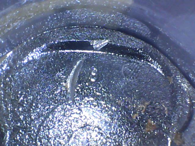

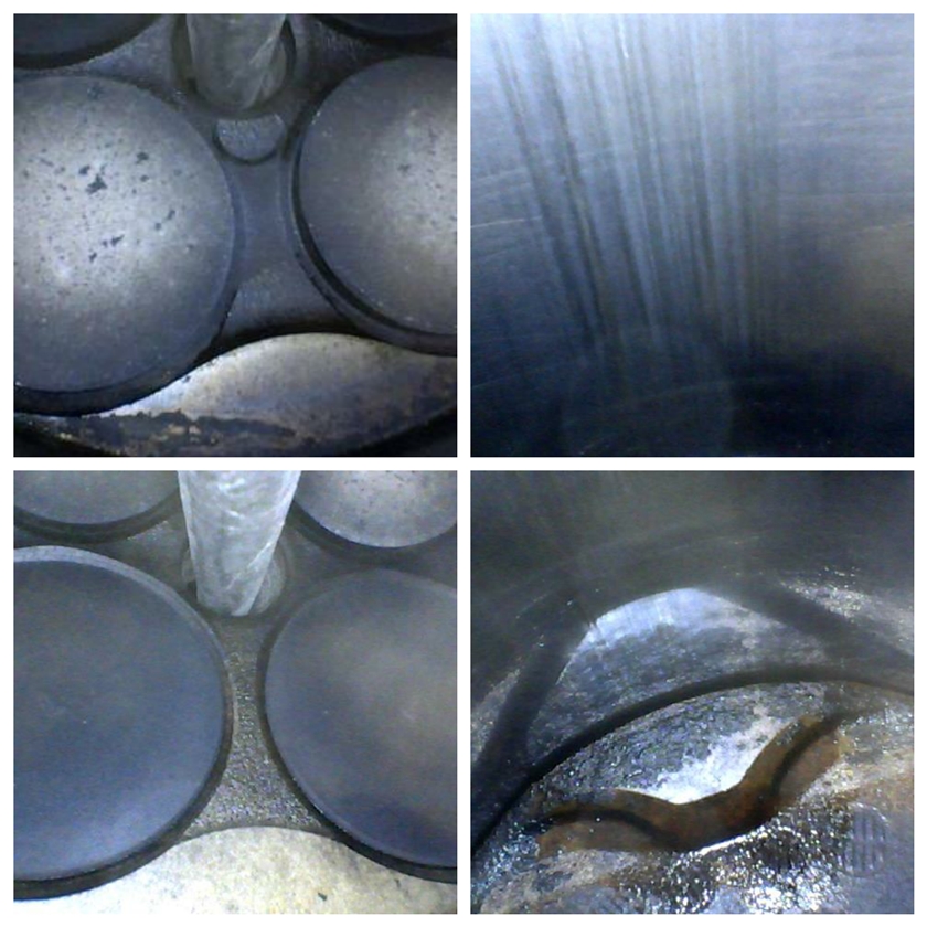

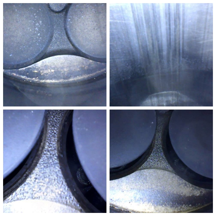

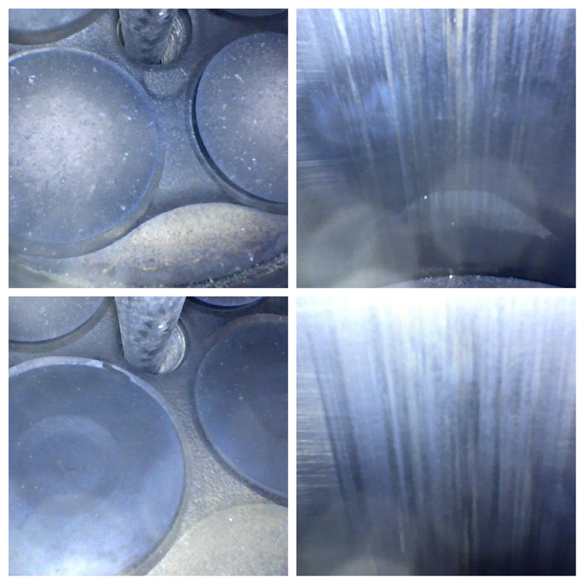

Ввиду ограниченного количества времени которое смог уделить автомобилю успел только следующее:
1. Записать лог прогретого авто (A/F Control и All Data).
2. Провести замер компрессии на Bank 2 – результаты на фото, компрессия снижена на 4ом цилиндре.
3. Провести эндоскопию Bank 2 – задиры во всех цилиндрах.
4. При прогреве автомобиля и работе на ХХ явно слышны выбросы во впускной коллектор. Дополнительным доказательством подтверждается что при прогреве авто на одном из каналов впускного коллектора температура корпуса явно превышает остальные (по скорости нагревания) причем ощутимо.
Вывод: требуется проверки «железа». Заказываем прокладки по крышкам клапанов и проводим проверки меток ГРМ и зазоров клапанов. Данный двигатель в любом случае уже мертвец, вопрос лишь в том насколько глобально клиент будет связываться с ремонтом (либо полный капремонт либо частично ГБЦ). При разборе естественно первым делом закончим процедуру эндоскопии и компрессии на Bank1.

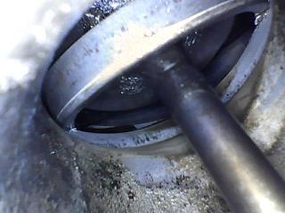

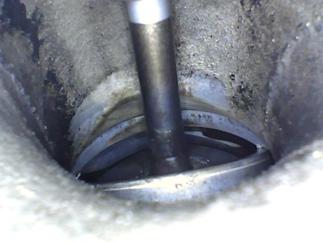

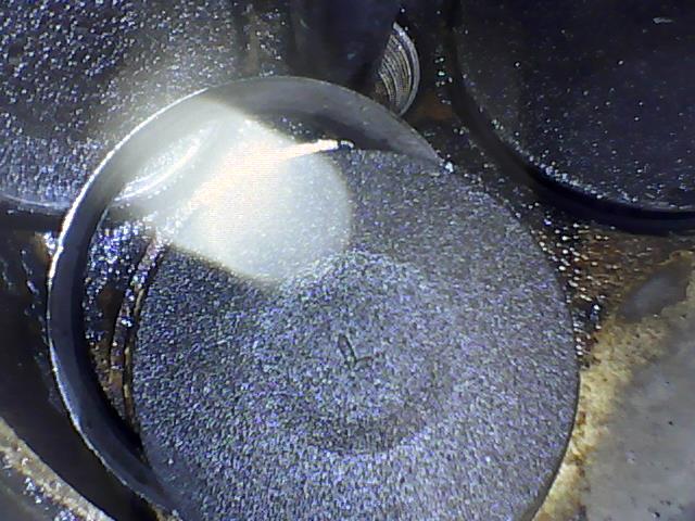

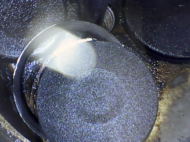

Продолжение истории:
Сегодня сняли впускной коллектор и принялись за обследование Bank1. Далеко лезть не пришлось, стоило только заглянуть во впуск эндоскопом как нам открылась невиданной красоты картина... Думаю на фото все понятно и комментарии излишни. Ждем вскрытия ГБЦ Bank1. Кстати ГБЦ Bank2 тоже не легче с ее сниженной компрессией в 4-ом цилиндре. Продолжение следует...
Trouble Cylinder 3.jpg (13.33 КБ) 63547 просмотров
