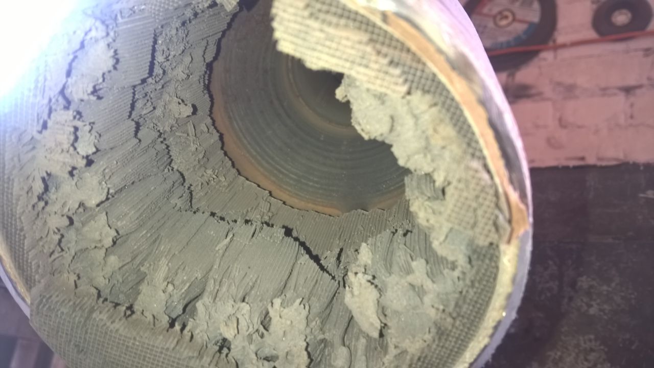

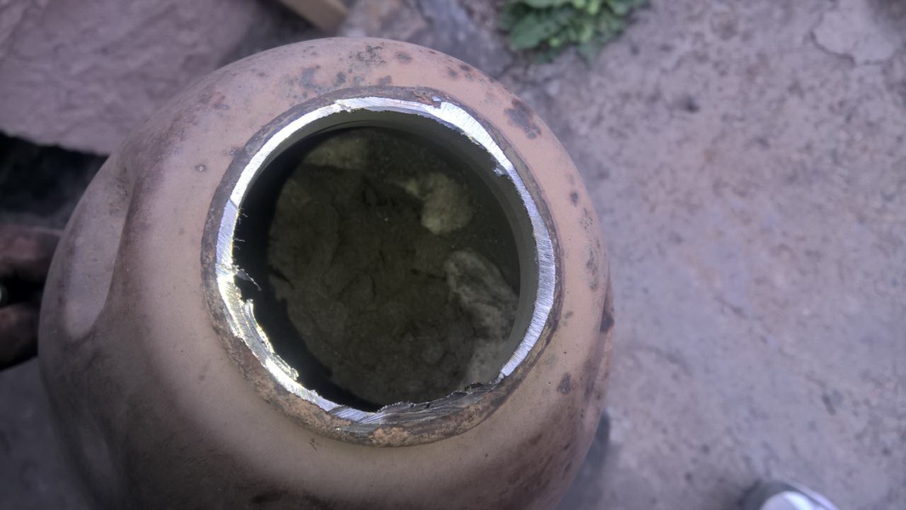

А вот по хлопкам, удалось установить, что они акустические, и, что при резкой прогазовке, в подвижном соединении выпускного тракта, (это труба с шаровидным концом и ответная часть в форме полусферы, закрепленным подпружиненными болтами), образуется довольно большая щель. Прямо визуально видно, как при прогазовке эти две детали отодвигаются друг от друга. Сначала решили, что это просто болты открутились и попробовали закрутить их "с пристрастием". Зафиксировать соединение удалось, но машина сразу сильно "затупила". Вот тут уже появилось подозрение на забитый кат. (Я рассуждал так - соединение в выхлопе могло раздвигаться сильным давлением выхлопных газов). Проверка забитости выхлопа скриптом Андрея Шульгина Рх занимает несколько минут, но чтобы добраться до свечного
отверстия пришлось повозиться. Закрутить датчик давления во 2-ой цилиндр я смог только после снятия щеток, жабо, стеклоочистителя и поперечины в моторном...
Результат скрипта поверг меня в шок - такого забитого выпуска за много лет работы я ещё не видел.
Re: Toyota Auris - забитый катализатор.
Посоветовавшись с мастером обслуживающим его авто, владелец решил вырезать кат и выбросить вторую лямбду, а ЭБУ перепрошить на нормы токсичности Евро-2. Так и поступили. (Эту "процедуру" делали в Киеве), После ремонта авто "полетело", а счастливый владелец уже уехал отдыхать на море.
И, в заключение, несколько фоток:
