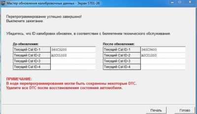

И была ссылка на искомый бюллетень по этим кодам и с ссылкой на калибровку. А благодаря уважаемому END, мы знаем, что 360C3500 заменена 360C3600, которая актуальна для европейских LX570 a '08-11MY и ложится и на версии 360C3000/360C3100/.../360C3300/360C3400/360C3500 и на эту:
CID
CID

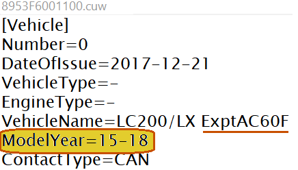

Причём здесь калибровка для LC200/LX ExptAC60F] a'15-18MY по поводу DTC P17DF - я тоже не понимаю.

alfa, прежде чем настаивать в своём привычном невежестве, хотя бы удосужились заглянуть в шапку этой калибровки (8953F6001100) и убедились бы в том, что она про LX другого MY и нисколько ни разу не применима для LX570 2009MY:

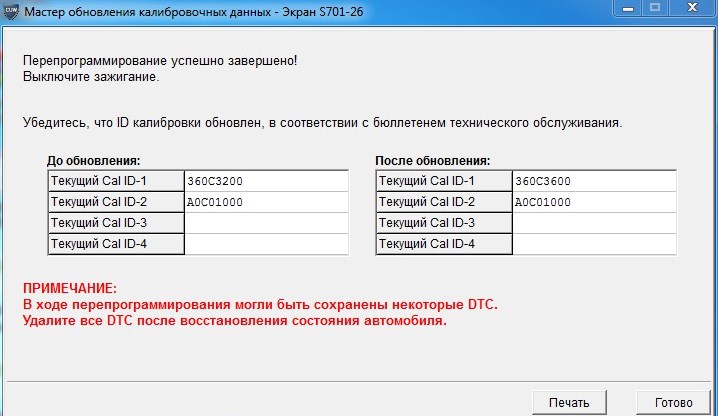

Всем спасибо, авто благополучно "Прошит" на калибровку 360C3600. После чего работа АКПП стала отличной и владелец уже пять дней радуется отличному переключению передач.
