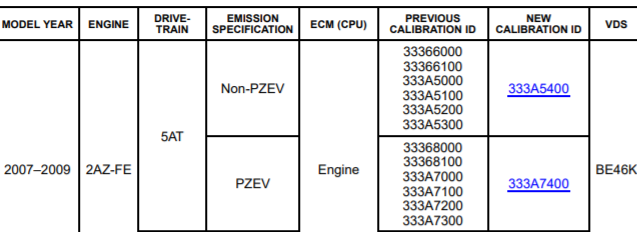

Примечание. Поскольку в этом, бывшем в аварии авто, не выполнена эта отзывная компания "Safety Recall 90L - Potential Floor Mat Interference with Accelerator Pedal", то покажите результаты Health Check, так как предполагаю невыполнение обязательных обновлений его ПО. Например,
и другие.
Просто совет. Обновите свою версию (10.30.029) TS на ver. 15.00.028 (https://www.toyota-tech.eu/GTS/Wizard/S ... tware.aspx)

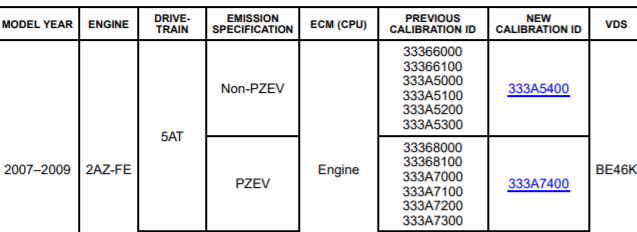

и другие.
