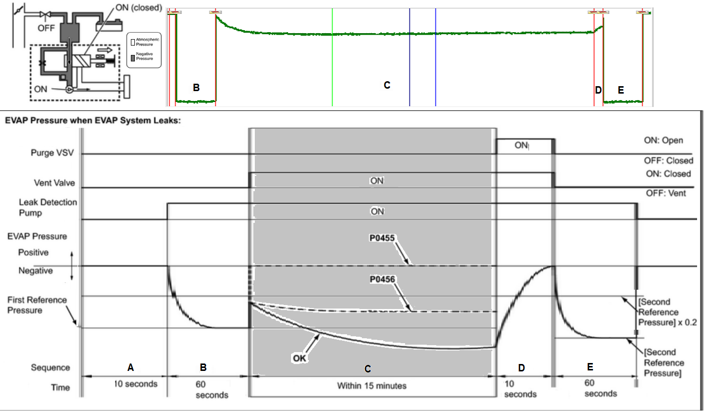

Теста EVAP system в этом логе, увы, нет.
Видимо Вы не обратили внимание на рекомендованные ссылки, т.к. его процедура описана в viewtopic.php?f=18&t=1270#p11426, результаты показаны в viewtopic.php?f=18&t=1259#p11272 ...
Не лишним будет и проверка тестом "EVAP VSV".

1. Поскольку статус считанного кода "Pending", то пошаговое выполнение этого тестаshiva писал(а):Возможно мой вопрос будет глупым, но все же.alflash писал(а):Теста EVAP system в этом логе, увы, нет.
Я понимаю, что нарушена герметичность системы EVAP, что смогут показать тесты, которые вы предлагаете?
они смогут конкретизировать что и где искать?
буду признателен за комментарий.
- а) подтвердит окончательно (данными лога) существование проблемы,
б) локализует место неисправности.
- Крышка топливного бака (свободная),
Утечка из линии EVAP (Канистра - Топливный бак)
Утечка из линии EVAP (Продувка VSV - канистра),
Модуль насоса канистры,
Утечка из топливного бака,
Утечка из канистры.

Да.shiva писал(а):все было бы ничего, если бы я понял, как этот тест проводить(
Не могу разобраться. Я так понимаю, что мне нужно войти в ручной режим и клапанами управлять?
Слева этого рисунка указано какой и когда вкл/выкл и через какое время
http://alflash.com.ua/phpBB2/download/file.php?id=2826
