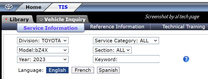

В Сети уже появился ремонтная информация для электрички Toyota bz4X 2023MY [03/2022 - ] :)
https://alflash.com.ua/bz4x/___tis.png
А Toyota Techstream v.17.00.020 знает эту модель
