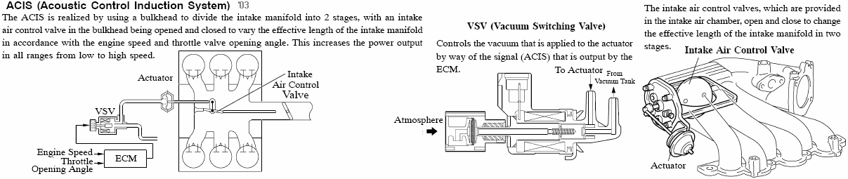

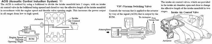

Изображение или Изображение, то они для ACIS (Acoustic Control Induction System) - системы изменяемой геометрии ("эффективной длины") впускного коллектора (на фото actuator-ы заслонок).
Изображение ( http://alflash.com.ua/z/acis.gif )

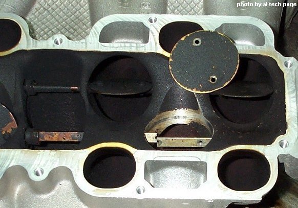

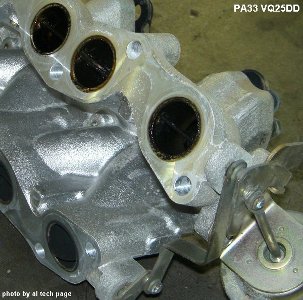

Хотя и другие производители (например, Nissan и MMC) "не брезгуют" такой "подсистемой":
Изображение Изображение (ось поломана, заслонка просто валаялась во вп. кол-ре)
( http://alflash.com.ua/z/0627.jpg и http://alflash.com.ua/z/4689.jpg)

Изображение привод ACIS* (Acoustic Control Induction System)
Изображение - с применением пластмассы, как впрочем и впусной коллектор.
Изображение - Actuator с электроприводом.
*The ACIS uses a bulkhead to divide the intake manifold into two stages, with an intake air control valve in the bulkhead being opened and closed to vary the effective length of the intake manifold in accordance with the engine speed and throttle valve opening angle. This increases the power output in all ranges from low to high speed.
