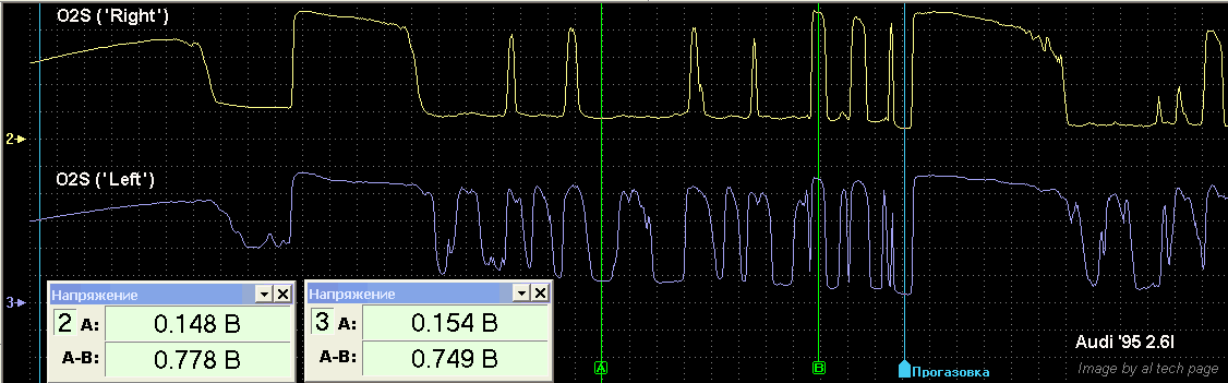

я бы не сказал, что сигналы зондов одновременны
Я имею в виду следующее(абсолютно не претендую на истинну, весьма маловероятноя ситуация, но я раз попался вот именно из за незнания данного нюанса, пришлось купить новый зонд):
Если второй зонд не участвует в Лямбда-регулировании тогда(если мотор, система питания, впрыска, зажигания в хорошем состоянии)будет дублировать сигнал первого зонда(который принимает участие в лямбда регулировании).
Но как видим в http://alflash.com.ua/O2/id&acc.gif второй зонд достаточно долго сидит в бедной, потом есть одиночный скачок и снова смесь бедная. Притом что на ХХ если адаптацией добавило топлива то система уже будет работать по обратной связи и будем видеть какую-никакую стабильную синусоиду. В данном случае я вижу что и на верхней осцилограме начало перехода из бедной в богатую совпадают с этими же переходами в нижнем графике.
Косвенно эту теорию подтверждает и:
При отключении сигнального провода от первого О2 датчика, второй выдаёт сигнал, а если наоборот, отключить провод от второго О2 датчика, то сигнала с первого О2 датчика нет.
То есть если отключить датчик по которому идёт обратная связь то смесь может уйти в бедную из слегка пониженого давления, подзабитых форсунок, подсоса воздуха и т.д.

По поводу опорного - по Ельзе опорное - 400+-50 мВ.
Не проверяли потенциометр дроссельной заслонки на предмет шероховатости сигнала?

MakNathal, спасибо за подробный ответ. К-l адаптер у меня конечно есть. А вот по поводу VAGовской группы вы совершенно правы, смотреть её мне нечем. (Хотя где-то в компе в программах есть VAG-com.) Причина в том, что я почти не работаю с VAGовскими авто. А вот с этой АУДИ, это отдельный случай. Конечно уже давно нужно запустить VAG-com, но с нашей жизнью... Когда вечная гонка, ничего не успеваешь и всё время решаешь, что сделать в первую очередь, а чем пожертвовать... "Эльза" у меня есть, но там "битый" раздел схем по АУДИ и она настолько объёмна, что требует много времени для поиска. ДПДЗ я проверял Посталографом, сигнал нормальный.
Работа с АУДИ продолжается. "Встречи" с авто происходят по средам. Поэтому редкие сообщения. Да ещё и в эту среду хозяин авто приболел... Итак очередные гипотезы. Подгазовка может быть из-за: а). Подачи топлива. б). Подачи (или подсоса) воздуха. в). Глюки СУД. По топливу- длительность открытия форс. на холодную не посмотрел из-за болезни хозяина.( Попытался искусственно вызвать неисправность подключив переменный резистор на 5 ком, вместо датч. темп. охл. жид.,но кроме жесткой работы мотора и дыма из выхлопной, ничего не добился. Наверное потому, что на горячем моторе смесь горит по другому... б). При холодном запуске попросил хозяина, после включ. зажигания, снять разъём с РХХ. Результат: а). Разъём снят до заводки- подгазовывания нет. б). Разъём снят во время заводки. Один раз подгазовывание прекратилось сразу, а второй с небольшой задержкой. Похоже, что что-то сбивает с толку РХХ... Ещё попытался "разобраться" с адсорбером. У него какой-то странный алгоритм работы. Эл. клапан открывается каждые 100 мсек, причем первые 10 секунд (при заводке на холодную) он ОТКРЫТ ок. 85 %, а потом переходит на "укороченный" режим открытия- ок. 0,5 %. Я с радостью ухватился за эту зацепку. Неужели вот он подсос воздуха, да ещё и с топливом! Но снятие эл. разъёма с эл. клапана адсорбера результата не дало. ( Я, конечно, ещё вниматнльно перепроверю клапан, когда авто появится.) Правда, мой приятель-диагност, профессиональнозанимающийся VAGами, сказал, что у них есть опция очистки адсорбера прм заводке мотора и, что для АУДИ характерны повышенные обороты первые 10 сек (на холодную ок. 1200 об/мин), которые через 10 сек уменьшаются на 100-200 об/мин,а потом приходят в норму. Или это ложный след?
