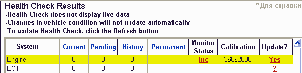

Николай писал(а):...EG016-05: 04-05 LX 470: ECM Calibration Update: M.I.L. "ON" DTC P0136 and/or P0156 по поводу калибровки блока ecu лексусов этой модели 04 - 05 года.... может ли это быть наш случай ?
Для проверки необходимости применения этого TSB считайте ID Call.
Изображение - пример
Если он "меньше" чем 36062100, то залейте более свежую версию (Z-0002-05.cuw).
