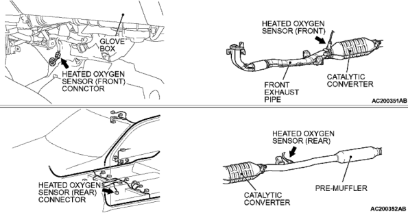

Полуофф. А калифорнийские Outlander вообще стыд потеряли - пять (5) кислородных датчиков:
Изображение :-)
и среди прочих, с таким кодом неисправности:
DTC P0044: Heated Oxygen Sensor Heater Control Circuit High (bank 1, sensor 3) <California>.
* 4G69 MIVEC прямой конкурент 4G64 GDI-V. У него 75 %-level reduction of Japan’s 2000 emissions standard , а у второго только 25 %-level reduction of Japan’s 2000 emissions standard... И среди прочего, из-за возможности более точного контроля за составом смеси (кроме прочих "фичь").

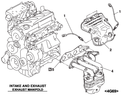

Владимир Петрович, спасибо! Век живи, век учись .... )) такого я ещё не встречал, ММС с 4G69 конечно же были, но с другими проблемами, а то конечно же запомнил бы такую немаловажную деталь.
Причём надо обратить внимание что на 4G69 BANK 1 и 2 расположены не так как у тойоты ... ну чтобы случайно не перепутать и не начать "лечить" не тот датчик ))
09-03-2012 8-01-13.png (85.63 КБ) 146865 просмотров

Re: outlander и коды неиспр.Р0170,Р0173
semirek писал(а):Владимир Петрович, спасибо! Век живи, век учись .... )) такого я ещё не встречал, ММС с 4G69 конечно же были, но с другими проблемами, а то конечно же запомнил бы такую немаловажную деталь.
На моё понимание, Bank 1 и Bank 2 находятся там же.
Другое дело, что у того двигателя Тойоты O2S соответствующих половинок двигателя расположены не там, где у этого MMC
