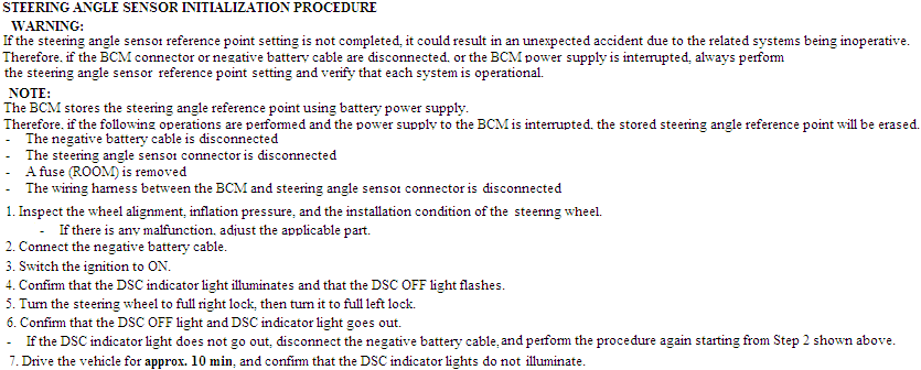

Каким образом пытались провести инициализацию датчика положения рулевого колеса?
Вот по этой методике?

Когда возились с маздой снимали питание с мотора. Получили ошибку по неправильному напряжению.Усилитель вообще перестал работать, не заработал и после удаления неисправности.
Только после процедуры инициализации датчика заработал в прежнем режиме.

Nikitich писал(а):Ноль по рулевому ''ловится'' примерно на 20 градусах влево ,от центра.
Хорошо бы взглянуть на скрины (сканера) со значениями угла при неподвижном руле. Т.е. как именно они выглядят для системы DSC (STEER_ANGL) и что* и как "понимает" ESP?
Юра, в какой системе и какой именно код был считан?
