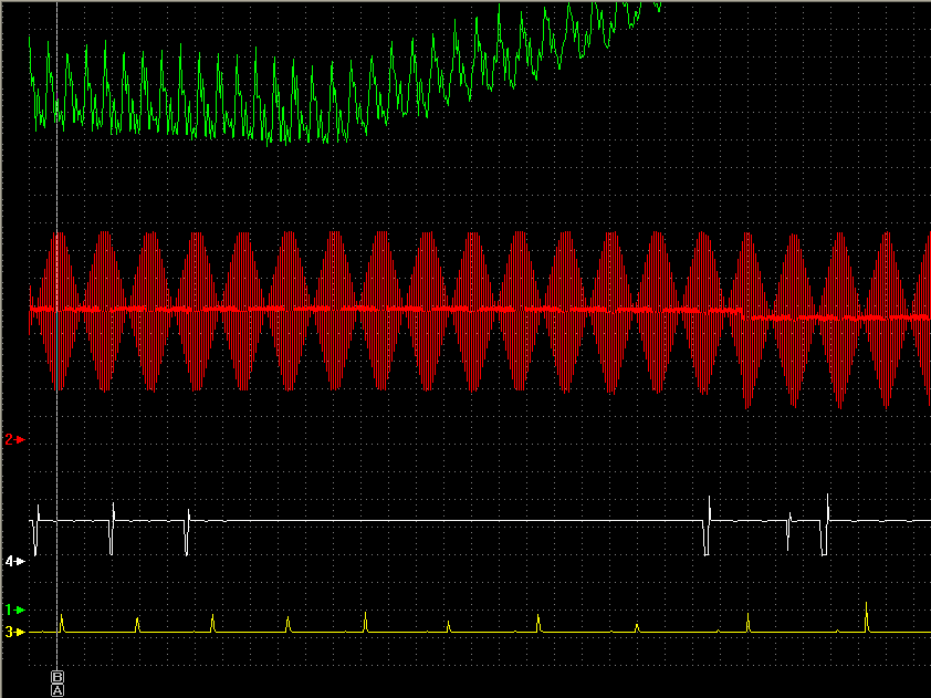

Довольно таки "древнее" авто - Honda Accord, 2,0 л, 16 кл, F20Z1, MAP, 1993 год, приехало с проблемой автоколебательной работы двигателя на холостом ходу. (На повышенных оборотах все было нормально).
Коды самодиагностики "выдали" "14" и "15 ". Четырнадцатый код расшифровыается как "Неисправность клапана хол. хода, или его цепь". Расшифровка кода, как раз подходила под этот случай. Для уточнения причины раскачки оборотов я подключил осциллограф: 1-ый канал - Датчик разрежения. 2-ой канал - управление РХХ. 3-ий канал - искра первого цилиндра. 4-ый канал - управление форсункой 3-его цилиндра. На осциллограмме видно, что при достижении 1700 RPM отключается подача топлива, а при снижении оборотов до 1200 RPM, форсунка начинает работать. Такой автоколебательный режим, скорее всего, мог происходить из-за подсоса "лишнего" воздуха и, соответственно, падения разрежения, на что МАР отвечал увеличением топливоподачи. Тогда я решил, (возможно, что я и поторопился), промыть РХХ и проверить чекость его работы на предмет заклинивания в открытом положении.

В файле Дефект.mwf практически не меняется скважность импульсов напряжения управления Idle Control Valve. Он был закрыт "до упора"?

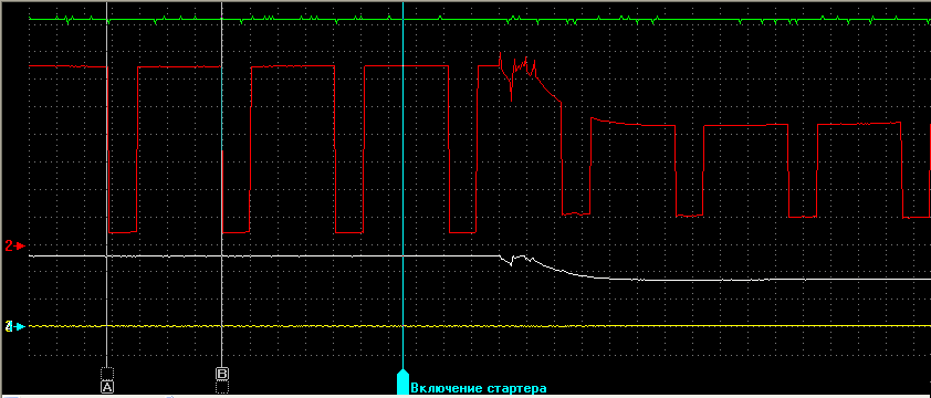

Нет. При проверке IAC я уточнил, что в обесточенном состоянии, пружина закрывает его герметично и воздух через него не продувается. Поэтому, для диагностики можно было, просто, снять с него эл. разъём. (При снятии разъёма с IAC , обороты мотора СНИЖАЛИСЬ, но деффект оставался). Т. е. IAC, таки был, слегка, приоткрыт.alflash писал(а):...В файле Дефект.mwf практически не меняется скважность импульсов напряжения управления Idle Control Valve. Он был закрыт "до упора"?...
При включении зажигания, на IAC уже начинает подаваться ШИМ сигнал, с временем открытия ок. 26%. А, при деффектной работе на ХХ, на IAC подается ШИМ с временем открытия уже ок. 34%. Т. е., IAC, даже программно, слегка приоткрыт.
