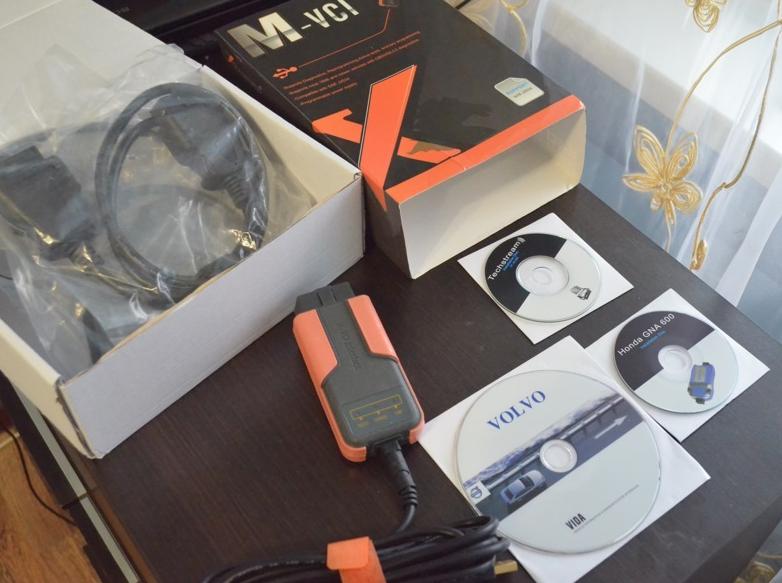

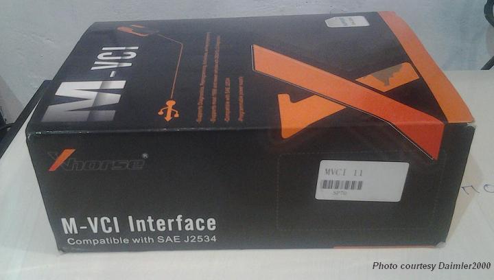

Всем привет. Имея данный шнурок на второй комп на виндус 7 буду устанавливать программу Techstream.
Подскажите пожалуйста какую лучше версию установить. На одном компе стоит 10.20.030.
И какую программу по Хонде, стоит Honda HDC 2.018.013 не работает.

Симпатичная упаковка. А что в ней?
Вот бы взглянуть на внутренности интерфеса
На обоих компах должны стоять одинаковые версии, чтобы можно было просматривать на одном файлы записанные на другом.
Для пущей важности можно установить Techstream MultiVersion Pack 07.00.020-11.10.034
и экспериментировать с разыми версиями (https://yadi.sk/d/j4B-_oXNrp3Rt)

alflash писал(а):...Симпатичная упаковка. А что в ней?
Вот бы взглянуть на внутренности интерфеса...

alflash писал(а):...Симпатичная упаковка. А что в ней?...
Видимо примерно такой набор:
Поэтому вопрос снимается ;)
Сообщения: 151
Сообщение Daimler2000 »
Ну да, такой набор, пуля в пулю.
