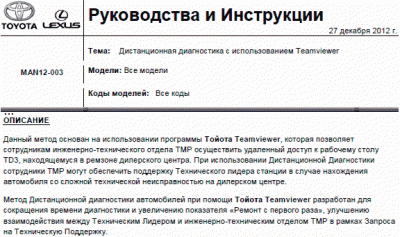

Сообщения: 4190
Re: Онлайн диагностика...
Будете смеяться, но оказывается Toyota тоже практикует применение TeamViewer :)
"Дистанционная диагностика с использованием Teamviewer"
p.s. Эту программу можно используется Drew Technologies Teamviewer Remote Support Clien (загрузка из http://www.drewtech.com/downloads/index.html).
