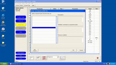

Действительно кликнув на верхний левый, пустой квадратик открылась меню ДВСа. Но вот меню актив тестов... хоть и открывается, но с теми же пустыми клетками. Пробовать тыкать в первую попавшуюся не стал, сочканул, пришлось брать старый добрый карманскан.

И что именно удалось сделать этим сканером из того, что не смогли с помощью TS, установленной на вашем компе?
Что писалось (м.б. скрин?) в поле "Description" при выборе какого-нибудь теста, но еще до его активации?

В процессе входа в меню актив тестов ни чего не обычного, даже при выборе того или иного чистого поля, происходит все так же как и с другими рынками(появляется окошко со стрелками "лево-право" и окошко "ОК") просто названия теста пустая строка. Наверное попробую более новую версию TS.

Я же имел ввиду, что после выбора того или иного теста, но до нажатия на "Ok", справа появляется его небольшое описание и условия его выполнения:
И может быть оно "видимо", т.е. на английском. Если да, то тогда можно понять суть выбранного теста.

Вот:
Скрин моего &quot;Актив теста&quot;
Скрин моего "Актив теста"

Стоит регион Япония и выбран английский язык? Нужно установить на комп поддержку японского языка. И будет вместо пустых полей текст по японски :)
Но наверняка, среди японских иероглифов будут и "числа", по которым можно определить назначение выбранного теста.
Например, для предыдущего примера:
最大(127%)までの最小(-128%)から瞬時にバンク 1 のためVVTこのアクティブ試験の変更 не спутаешь с назначением этого このテストでは、瞬時に 25% から -12.5% にインジェクタボリュームを切り替え ...
Поэтому, "если сильно надо", то можно и разобраться ;)
